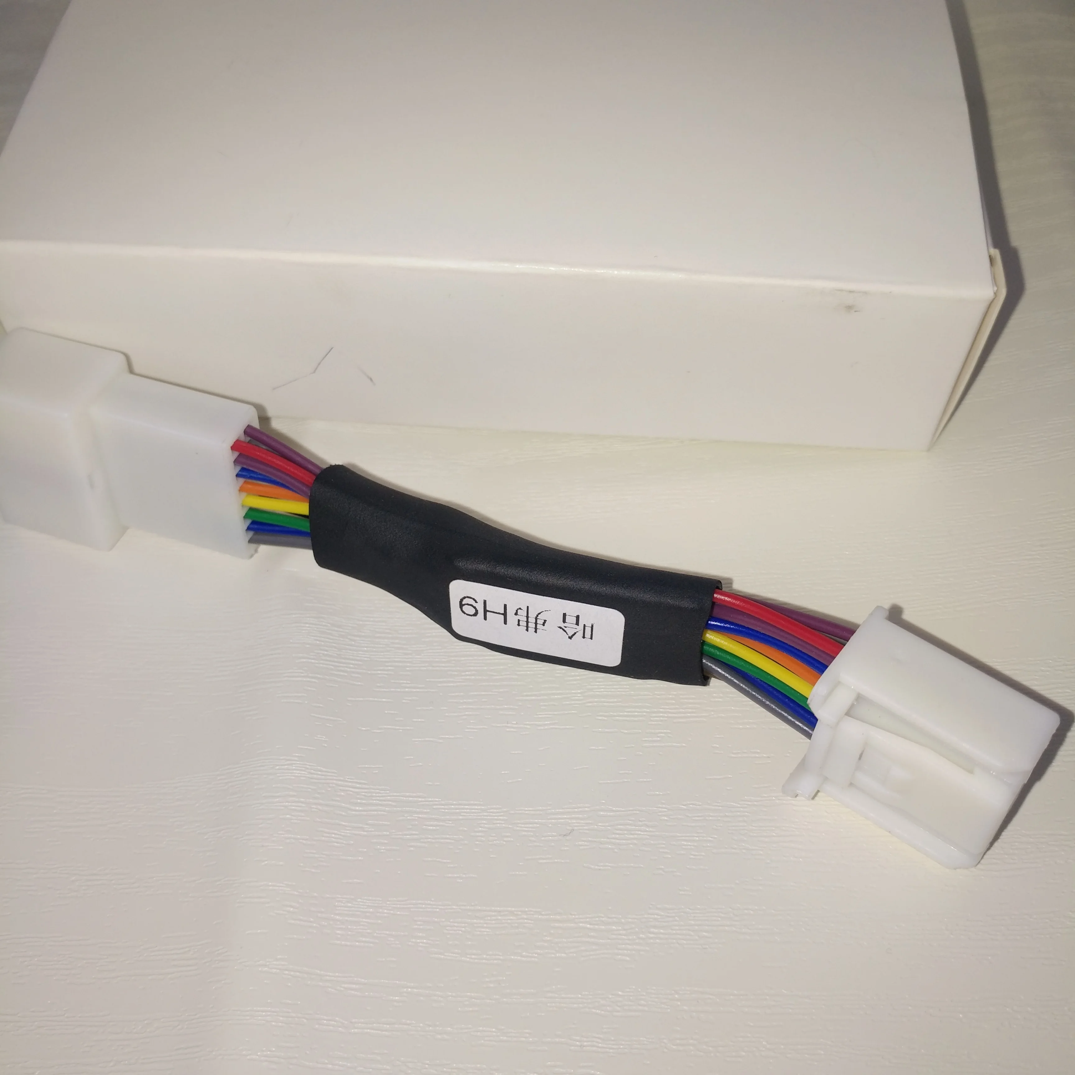

Есть ли функция в настройках - по умолчанию отключить " старт-стоп" и включить режим "слепая зона"?
Или может есть варианты собрать самому типа тригера чтоб при запуске двигателя подавался управляющий сигнал для осуществления вышеуказанного алгоритма?
обычно народ покупает переходник - там схемка при запуске имитирует нажатие кнопки. Кто то к контактам кнопки подпаивал реле с задержкой - на замыкание через несколько секунд после старта - но это делали для контроля слепых зон. Прямой ссылки нет - на драйве

так это понятно, я в принципе представляю как ее делать.... оптимально собирается схемка из ЛА3 и ТМ2 + понижение напряжение.
Просто надеялся, что у кого то есть готовые решения ....
Добрый день. Подскажите, где купить переходник?

Вот сегодня экспериментировал, даже переходник который авто-стоп отключает специально снимал, прогрев минут 7-8 пока машину чистил, ну и потом движение по городу минут 30-35, температура на ГУ 81 градус. Машина дизельная соответственно. Авто-стоп включился когда на ГУ температура была 78 (возможно минус пару-тройку градусов, в движении был), пирометром мерял в районе датчика температуры и термостата показало 86 (с фотографировать не догадался и рук бы не хватило).
