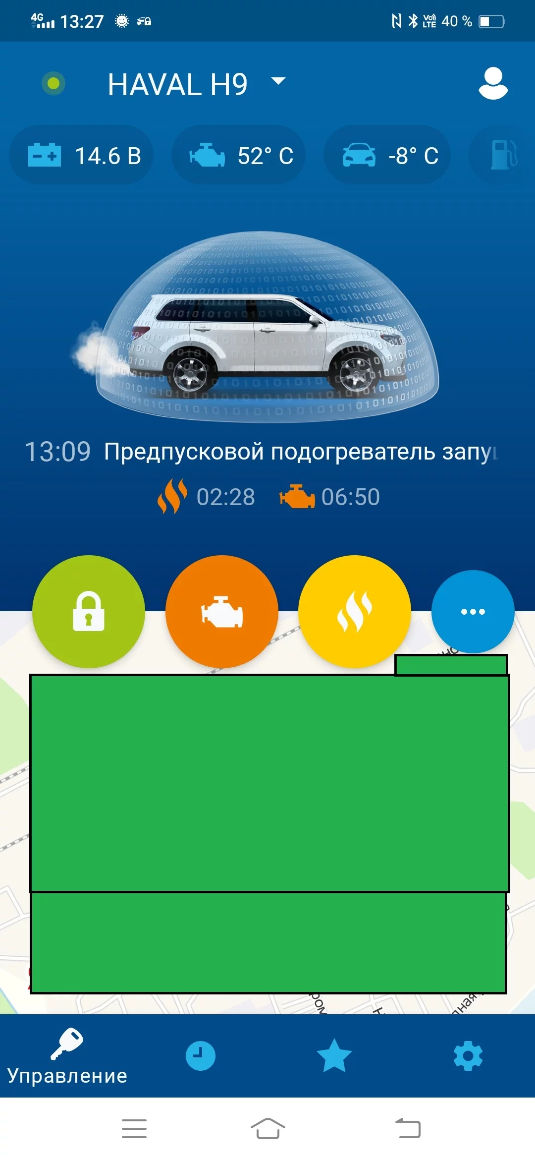

Мой по ходу сдыхает,сейчас морозы были вольтаж опускается до 11.5В,тепло когда было,хватало завестись,в минус 40 не хочет и с котлом.Три года аккумулятору,вот и думаю,какой брать,обычный или AGM
Продолжу. Вопрос к тем,кто с электрикой на ты.
У нас сейчас опять до -40° опустилась температура,аккум вообще крассным горит на телефоне сейчас.Электро котёл подключен,авто приходится заводить,раза три в сутки для подзарядки аккума. Вопрос вот в чём. Отключаю электро-котёл,показывает температуру через сигналку на телефоне 11.3В,завёл..,показывает 12.2-12.4В (это же мало),включаю догреватель Бинар,поднимается до 14.6В ,почему в первом случае,без Бинара,маленький такой вольтаж.

Так если он в состоянии покоя,должен 12 с лишним вольт показывать,а тут на работающем
Это лаг по сигналке, она раз в минуту обновляется, у меня такое же говно стоит.
zzonderr, он и пишет 12,4. Я фиг знает что там, я высказал мнение, мыж на форуме а не на,, стрелке,,))

Если когда то регулятор в генераторе поддерживал нужное напряжение, потом добавилась фишка учета температуры, то давно стоят "интеллектуальные" регуляторы. По какому алгоритму работает - хз. Может при включении нагревателя, увидел рост потребления и форсировал напряжение. По мне так "горе от ума". У меня АБ хронически недозаряжается

Тогда просто после запуска
надо немного подождать (секунд 30-60), а не тыкать кнопки на сигналке, что бы не делать неправильных выводов. Либо производить запуск непосредственно, находясь в машине и глядя на напряжение на ГУ, картина будет кардинально другой.

Какие кнопки не тыкать,у меня их и нет. А разница в показаниях на ГУ и телефоне,ну совсем минимальна.
Бинар то как запускаете, щепками растапливаете, или с кнопки на сигналке?
Я не про разницу фактического напряжения на клеммах АКБ и показаниями сигнализации, а про скорость с которой данные о фактическом напряжении появляются на дисплее смартфона. На практике это выглядит так: заводим мотор, секунд через пять напряжение на клеммах 14,6 В, а на дисплее смартфона сигналка показывает 12,4 еще с минуту пока данные не обновятся.
