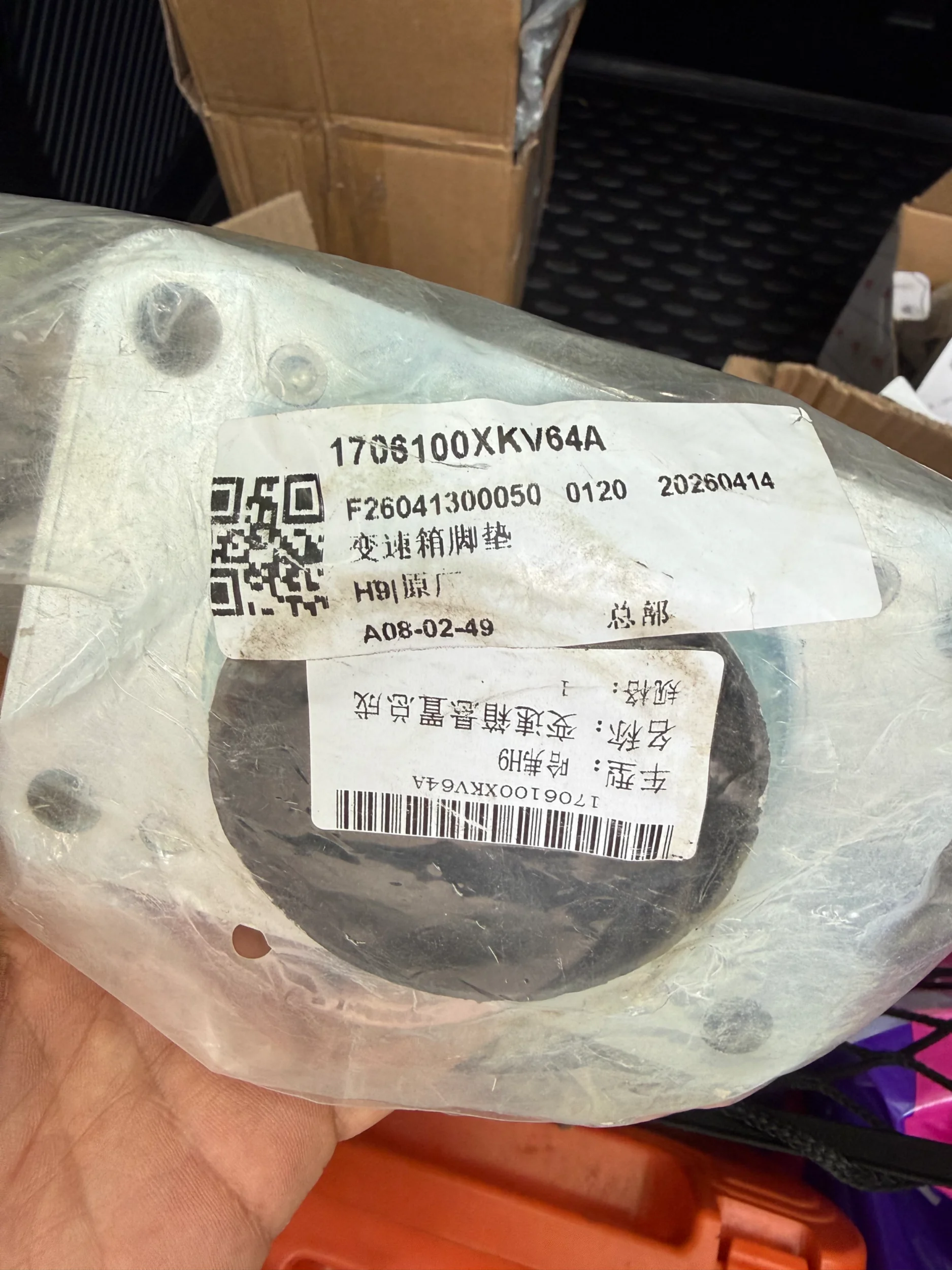

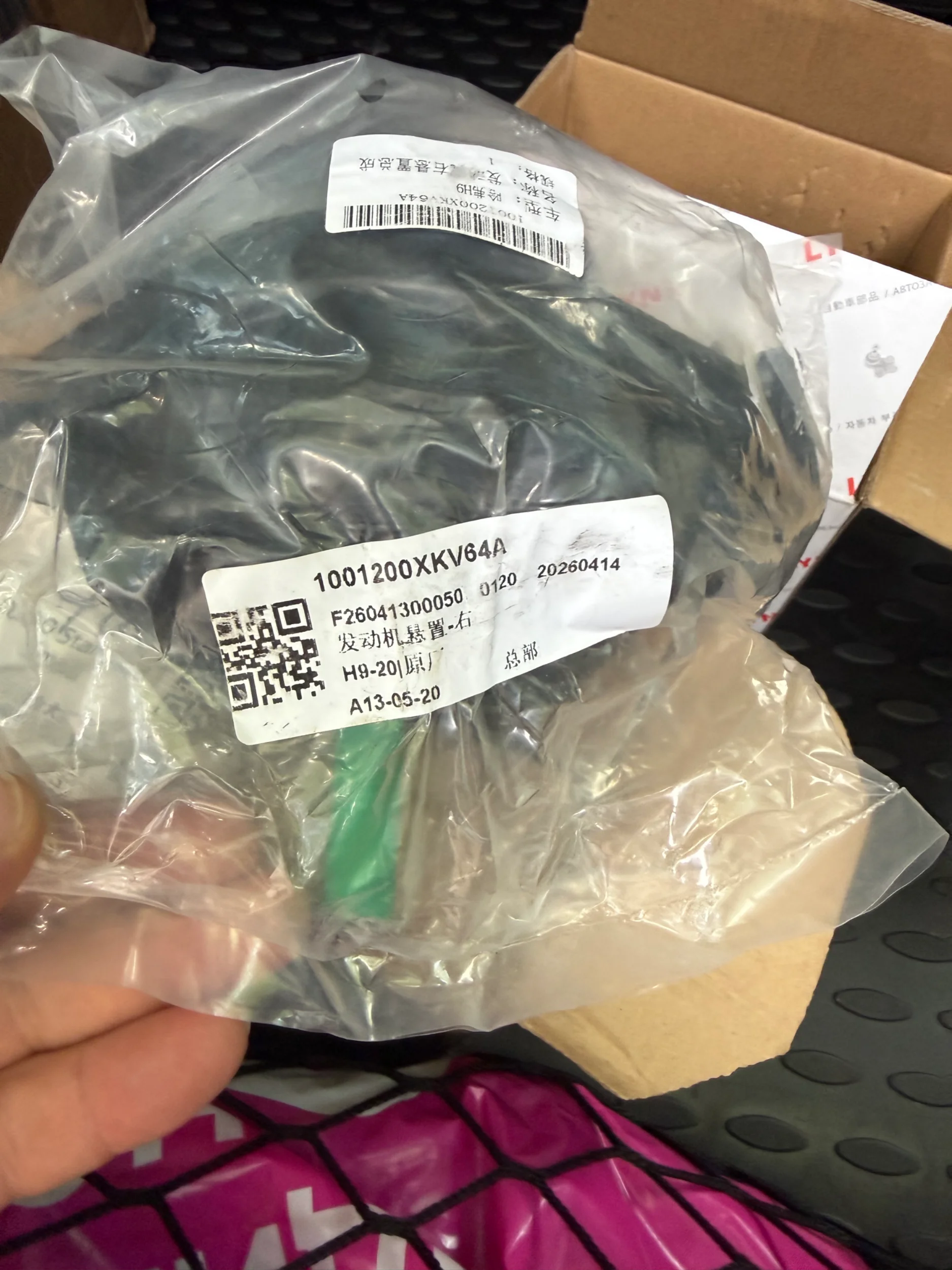

Почем брали подушки? Сбросьте номера если не трудно. Тоже хочу поменять. пробег уже под 190 тыс
    140,3 KB · Просмотры: 102
    91,7 KB · Просмотры: 84
    86,1 KB · Просмотры: 115
    248,7 KB · Просмотры: 74
    320,1 KB · Просмотры: 88
