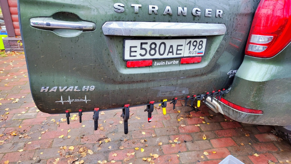

наконец, дошли руки до щели снизу пятой двери. надеюсь, проем двери будет чистым https://www.drive2.ru/l/630595758126543971/

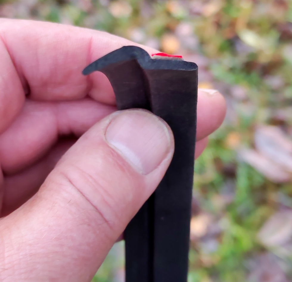

При обрубленной корме, на скорости в районе пятой двери появляется разряжение, куда засасывает пыль и грязь. Мало того, что вся дверь быстро становится грязнючей, но и весь дверной проем до уплотнителя насасывает грязь. После покупки машины сразу сделал допуплотнения www.drive2.ru/l/551822347066147243/, а вот снизу как то руки не дошли – думал по бокам и сверху будет достаточно. Но нет, засасывает и снизу расходится по всему дверному проему. Вначале думал приклеить зигзагообразный уплотнитель, как на кромке двери
Фото в бортжурнале Haval H9

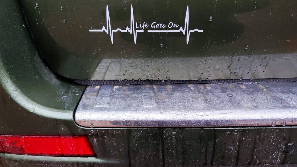

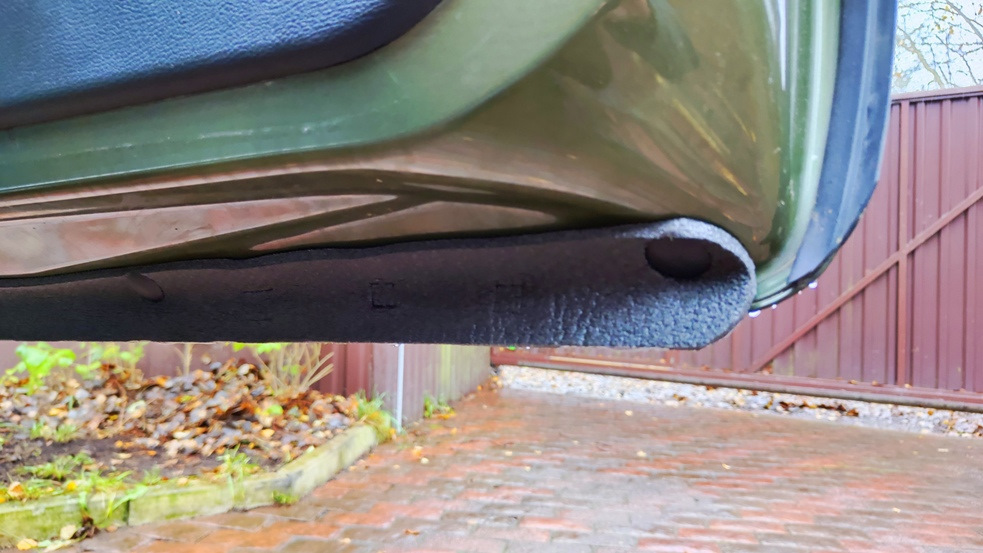

Но он чуть не доходит до бампера, решил сделать поплотнее. Вырезал полосу пены, четыре пистона и на клей
Фото в бортжурнале Haval H9Фото в бортжурнале Haval H9
Прилегает плотно
Правда, закрались сомнения, не оторвется ли зимой. Пролью силиконом, но на случай плана Б заказал все ж зигзаг, благо теперь можно оперативно через Озон www.ozon.ru/product/uplot…-469094458/?sh=keMof24DgQ
PS Первая оттепель/мороз примерз, оторвался. Приклеил загзаг. Год нормальный полет
