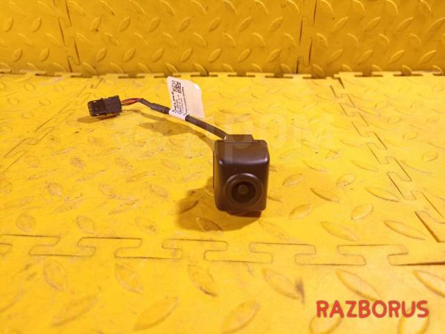

Всем привет, какие то добрые люди или что то другое разбили камеру заднего вида, при включении грязно-серый экран, руку подносишь, видно какие то сплохи на экране ГУ. Я так понимаю, что разбили и стекло и полусферу камеры, на фото видно матрицу. Вопрос чем заменить? Починить я так понимаю это не реально? Скиньте ссылку на камеру которая подойдет.Спасибо.

Звонил в Автостудио- заменой оригиналов не занимаются , подменных не оригинальных нет. Favorit Motors 31 000 р. 10 дней поставка, установка 9250 р. Если с покупкой понятно-нашел на алиэксперсс, то вот установка не очень ясна. Надо всю карту задней двери разбирать или если молдинг отщелкнуть и можно добраться до камеры?

Я так понимаю, что бы заменить надо всю карту разобрать задней двери. Как в видео где омывайку ставят?
Да, задняя дверь разбирается полностью, в трубочку, идущую на форсунку заднего стекла, ставится тройник и отвод на омыватель камеры. Далее на камеру ставится или трубочка в термоусадке прямо на корпус (раньше многие на все машины так ставили), либо, как сейчас делают, печатается на 3D-принтере новый корпус камеры с вмонтированной форсункой и просто заменяется корпус камеры. С новым корпусом выглядит гораздо лучше.
