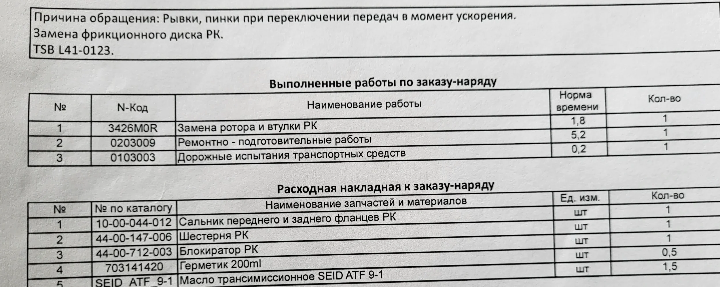

Замок поменяли по гарантии в сборе. По коробке- два дня машина была у дилера, потом позвонили, сказали гарантийный случай, необходим ремонт РК, заказали запчасти, к концу месяца сказали приехать на ремонт.

Можете выложить заказ-наряд. Я сегодня приезжал на ТО в Челябинске. Покатались с менеджером, как назло никаких пинков не было. Он развел руками - мол, нет никакой проблемы 🤷
Заказ-наряда у меня нет. Когда меняли замок по гарантии, уж после выполнения работы мне его отдали. Сейчас также, сделают, отдадут, там будет и список деталей. Не понимаю, как можно заказать какие-то детали, не снимая и не разбирая коробку. В группе haval h9 в телеграме люди писали, что заменяют шестерню, сальник и какой-то фрикционный диск, если не ошибаюсь. Если это не помогает, то меняют коробку в сборе.

День добрый. Haval H9, 2022г, с 30 тысяч пинки пошли со 2 на 3. Шлицы мазали, масло доливали - не помогало. Вылечили по гарантии, пол года в Перми не могли сделать, потом до офов дошли бюллетени. Сделали за день, все запчасти были.

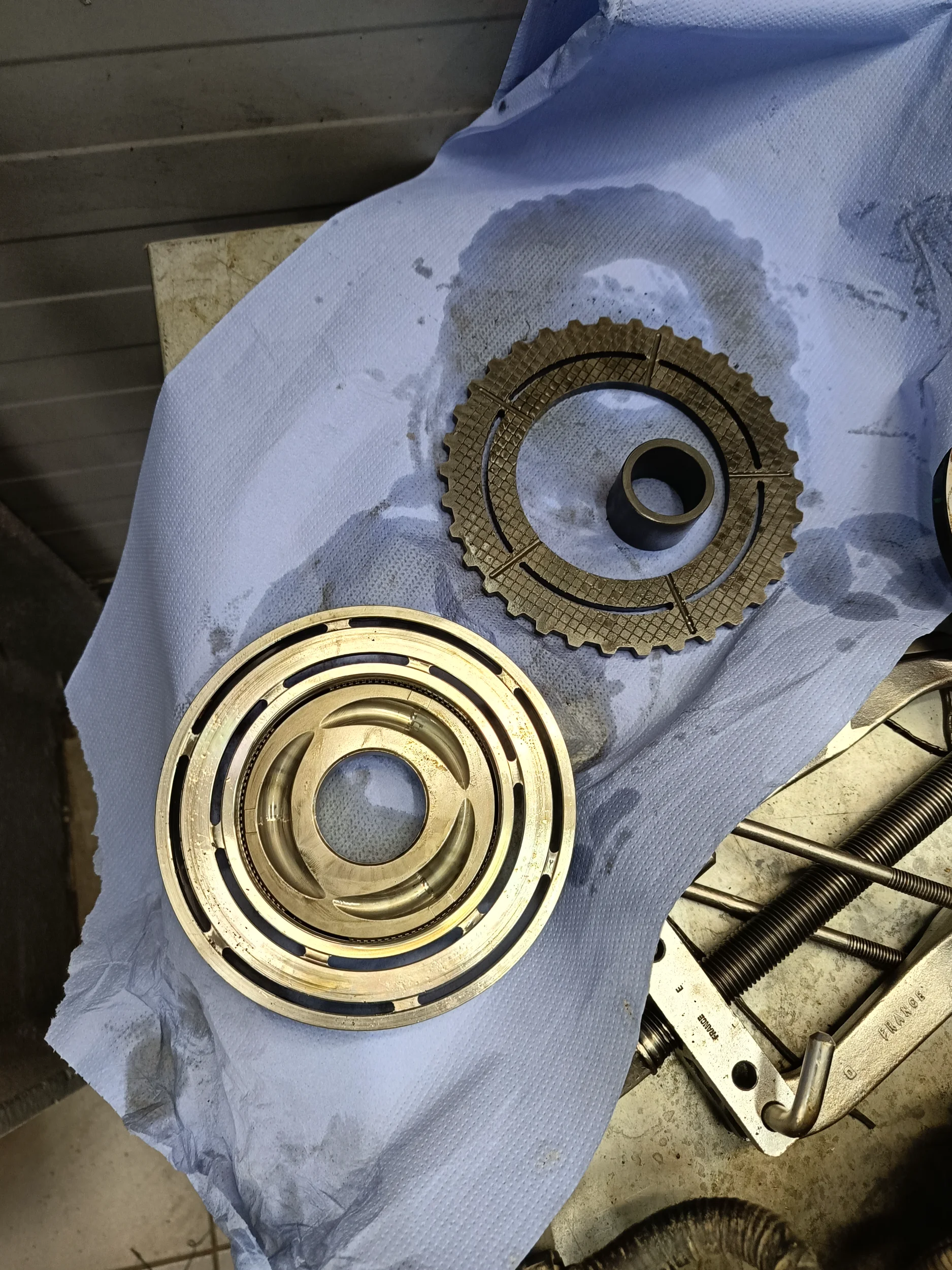

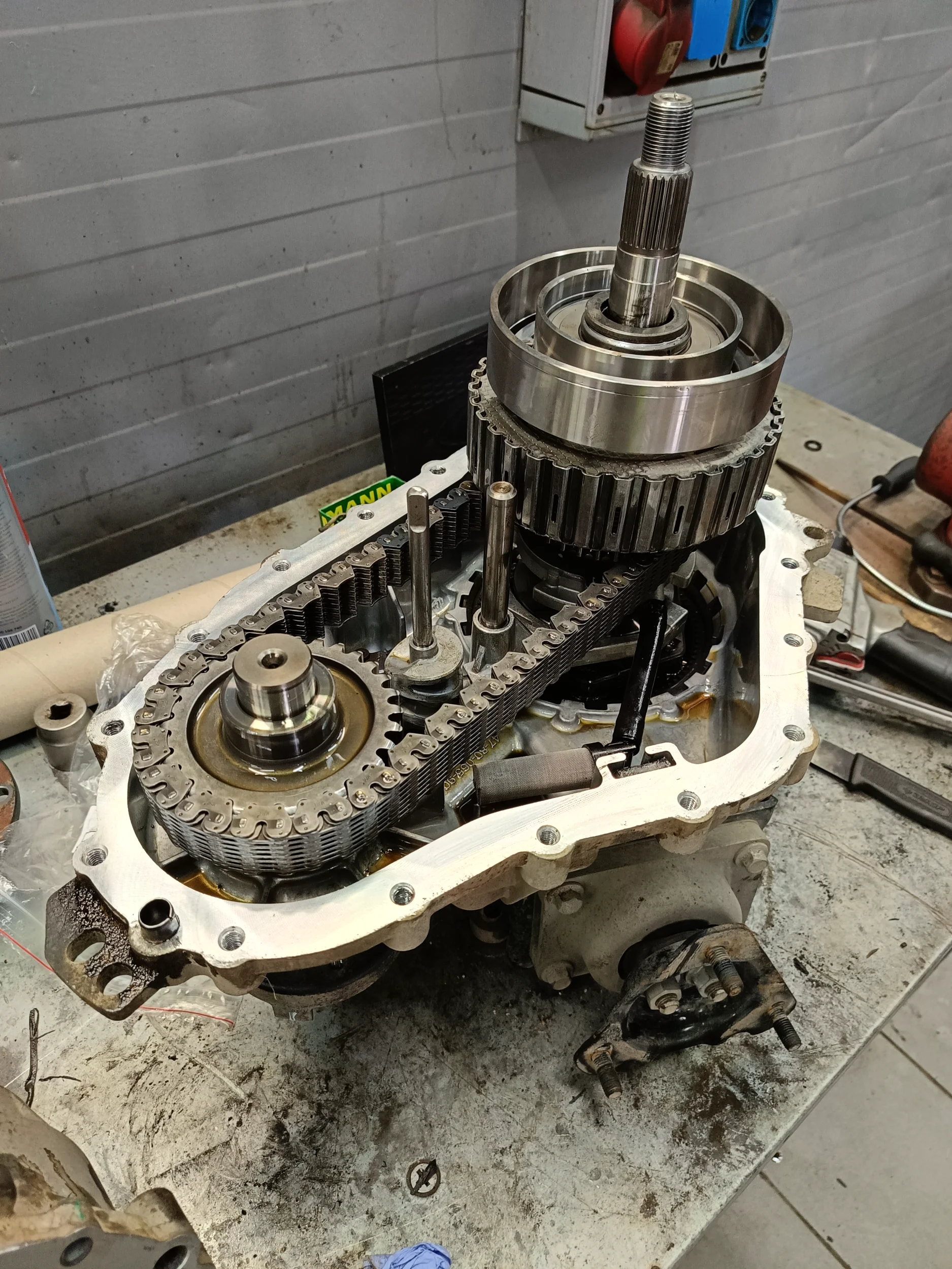

Перебрали мне РК, все отлично работает, рывки на переключениях ушли. Масло залили 1.5 литра seid 75w90
