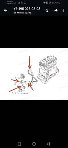

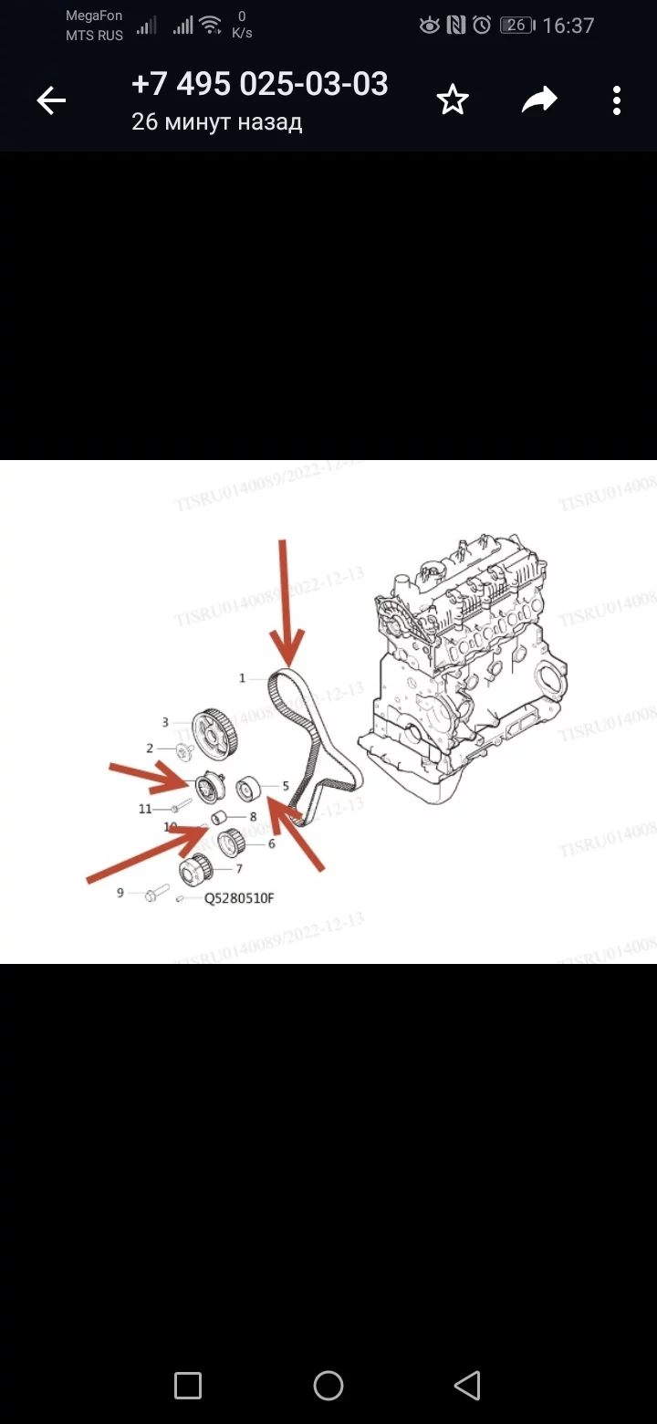

Меня вопрос, может эти ролик и ремень грм не стоит менять?
После лазания по инет помойки, вывод не очень радует (тк позиции на ТО 80 стоят не хило.. И среднее ТО не сильно выделяется.
Плюсом масло в дизель предлагают заменитель,, название не слышал,, болгарское по 1100за литр. Хз что делать. Ашоты в гаражах не берутся.пы. Зы. Ролик заказ от.. До 90дней)

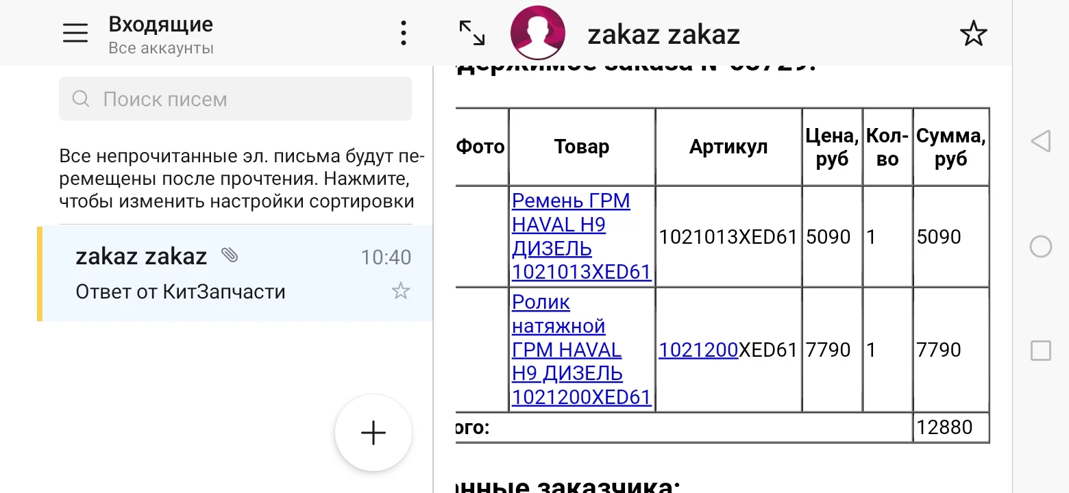

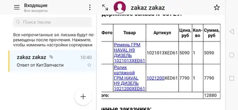

Заказал вообщем ремень и ролик ГРМ(13500р)
Офицалы озвучивает 12т ролик и 8т ремень. Послал...
ТО 80 меньше 45 стоить не может если делать все по регламенту, Одних запчастей и материалов надо только на 32 тысячи. Все что касается ГРМ менять однозначно и даже не думать
Естественно по ценнику ОД и больше можно 50 крублей насчитать))
Мне от них только масло потребуется и работы. По з/ч сам укладываюсь в 18крублей.
На замену антифриза и тормозной жижи вообще забью, развод на деньги т. к можно провести анализ на микроскопичность и только потом делать выводы по замене.
