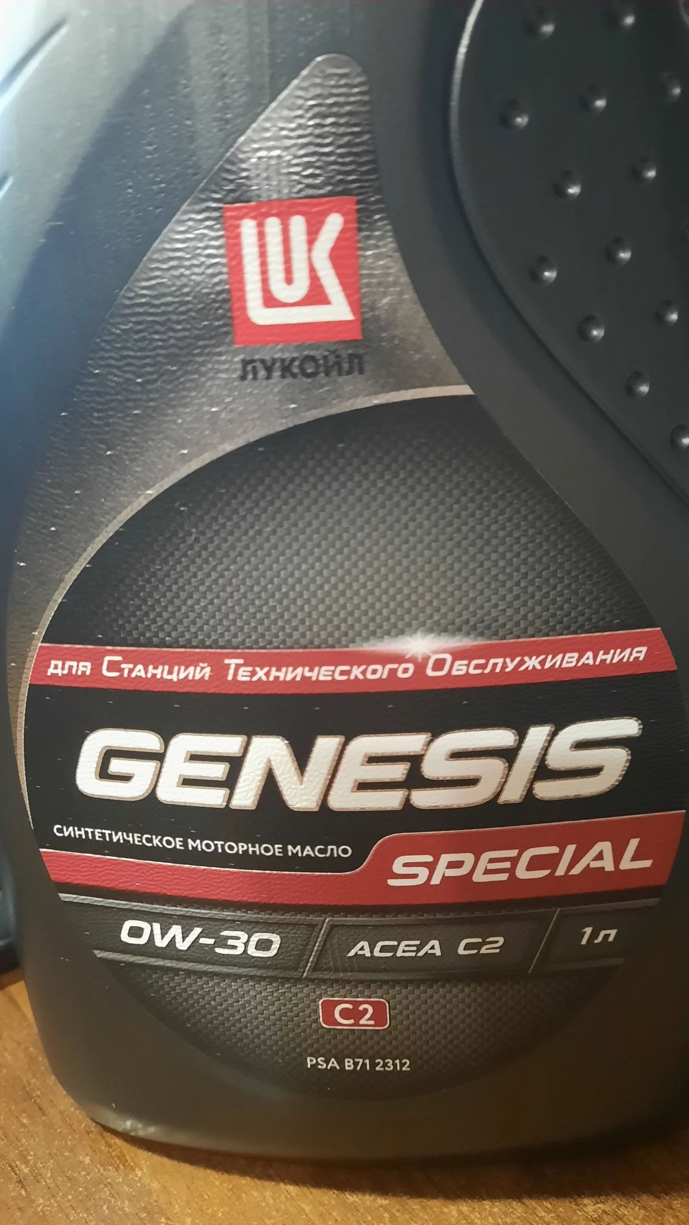

Имею машину Haval H9 2022г.в. бензин, приближается ТО-3, озадачился вопросом какое масло сейчас льют на сервисе. Обзвонил дух диллеров в г.Воронеж оба подтвердили что льют Лукойл Genesis Spesial C2 0w30 в розницу это масло не купить распространяется только на СТО. Позвонил в г.Курск где машину обслуживали в ноябре 2022г. подняли наряд заказ подтвердили, что тоже в машину залили масло Лукойл Genesis Spesial C2 0w30. Вот теперь и думаю, что за Лев этот Тигр. На своем сайте Лукойл рекомендует масло https://lukoil-masla.ru/ru/consumers/selectionofoils#/result/105587/ с интервалом замены не более 7,5 тыс.км., а тут сервис по регламенту 10тыс.??? И опять же что за масло? Где найти инфу по маслу которое льет сервис, пока накопал только это https://karta-lukoil.ru/oil/dlya-le...cial-c2-0w-30.html?ysclid=lfgn4s4y4r782870526 В сервисе сказали что могут залить и мое масло которое привезу, но сделают запись в сервисной книжке, что само по себе может поставить вопрос о дальнейшей гарантии.
Или сразу уже спрыгивать с гарантии и подбирать самому расходники которым доверяешь. ТО в пересчете даже дешевле получится.
В москве на ТО-3 в декабре мне залили масло ТАТНЕФТЬ Танеко цифры не помню. Сказали все ТОТАЛа нет и никто из за бугра не возит теперь льют Танеко
Что то напугали меня, эти страшилки про уход с нашего рынка импортных масел. Позвонил товарищу, который в представительстве Motul работает, спросил про наличие «вкусного» масла, говорит без проблем заказывай. Взял ещё на две замены. На две уже было. За годок другой ничего с ним не случится. Как вариант может кто и такое поищет для рестайлинга бензинового. Пока есть. Ценник озвучил 5170 за 5 литровку. В прошлом году брал в запас по 4100р. Синтетическое масло 8100 ECO-clean 5W30 5л MOTUL ACEA C2. 10 лет весь семейный автопарк на этом бренде, во все узлы и агрегаты, очень даже нравится.

А мне в сумочке литр подарили. Прям как на доливку, но угара не замечал.
