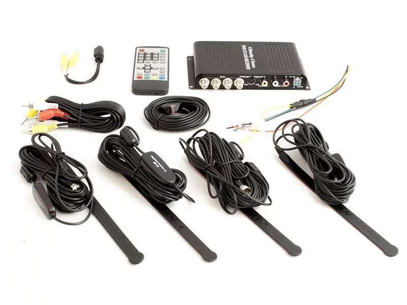

Это ТВ-приставка, 4 антены, показывает 20 каналов на любой скорости.

ссылку на что вам надо?
если на ТВ-тюнер, то ссылку не сохранил. но по модели можно спокойно найти: ТВ тюнер модель AVS7004DVB.
