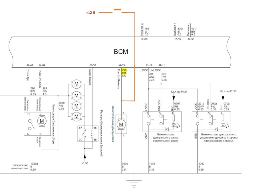

Для кого то при покупке Н9 оказалось неприятным сюрпризом, что при заведенном движке, штатной кнопкой открыть лючок не получится. Тема муссируется давно, но проходила мимо – для меня не актуально, с 1990 г на заправке всегда глушил движок. А тут возвращаясь с поездки по Ладоге застрял на заправке. Минут 20 отстоял, понимая, что вот-вот включится прожиг сажевика. Глушить совсем бы не захотелось, у «перепускать» — тот еще гемор, на заправке то. Тут вспомнилось до кучи, что зимой иногда примерзает лючок – лучше попытаться открыть загодя – если в очереди, будет время справится, а не прыгать у колонки.
Начал погружаться – стало понятно, почему совсем простых решений нет – кнопка открытия лючка, на двери, формирует сигнал на электронный модуль в двери, тот – цифровой сигнал, по CAN шине идет в блок ВСМ, тот уже формирует импульс +12 В на моторчик лючка. Пытаться изменить функционал штатной кнопки – тащить провод из двери, скорее ставить усилитель тока – хотя бы релюшку — на вскидку довольно хлопотно.
Показалось сильно проще поставить допкнопку. Вначале созрело такое решение – к проводу на мотор лючка (разъем J4, 790 GR) подпаять кнопку – подавать 12 В, скажем с того же разъема провода 785 RB или 786 RG.
Поскольку в закромах помимо обычных кнопок есть и с подсветкой (на 19 мм, черная, желтая подсветка), решил сделать что поинтересней — +12 В взял в блоке предохранителей — www.drive2.ru/l/540281598143103799/ — напряжение появляется с заводкой движка, запитал так, чтобы свечение кнопки было и индикатором работоспособности – горит – значит моторчик лючка живой, гаснет при нажатии любой из двух кнопок – 12 В на моторчик подаются.

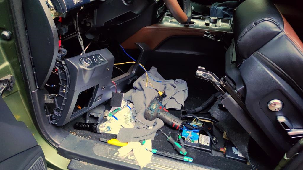

Можно обойтись минимальными разборками в салоне, но для удобства открутил и откинул кресло, снял панели под рулевым
Все разъемы с блока ВСМ поснимал и промазал клеммы смазкой для контактов АБ. Нужный разъем J4 снят
Вот и проводок на лючок
Решил на всякий впаять диод в разрыв провода, чтобы +12 В от кнопки не шли на ВСМ, хотя скорее это избыточно, но если диод скучает в закромах, почему нет.
При нажатии на штатную кнопку лючок открывается и гаснет подсветка, аналогично если нажать на дублирующую кнопку
Да, на разъеме припаял к земляному проводу 991 В – доппровод с клеммой и бросил на кузов – земля лишней не бывает
