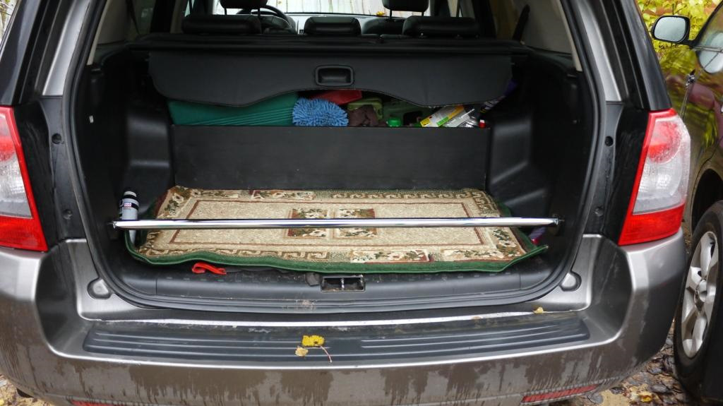

Вот что еще полезного делал на фриле больше 10 лет назад – поперечину в проеме задней двери
Фото в бортжурнале Haval H9
Вся нутрянка перестала вываливаться.

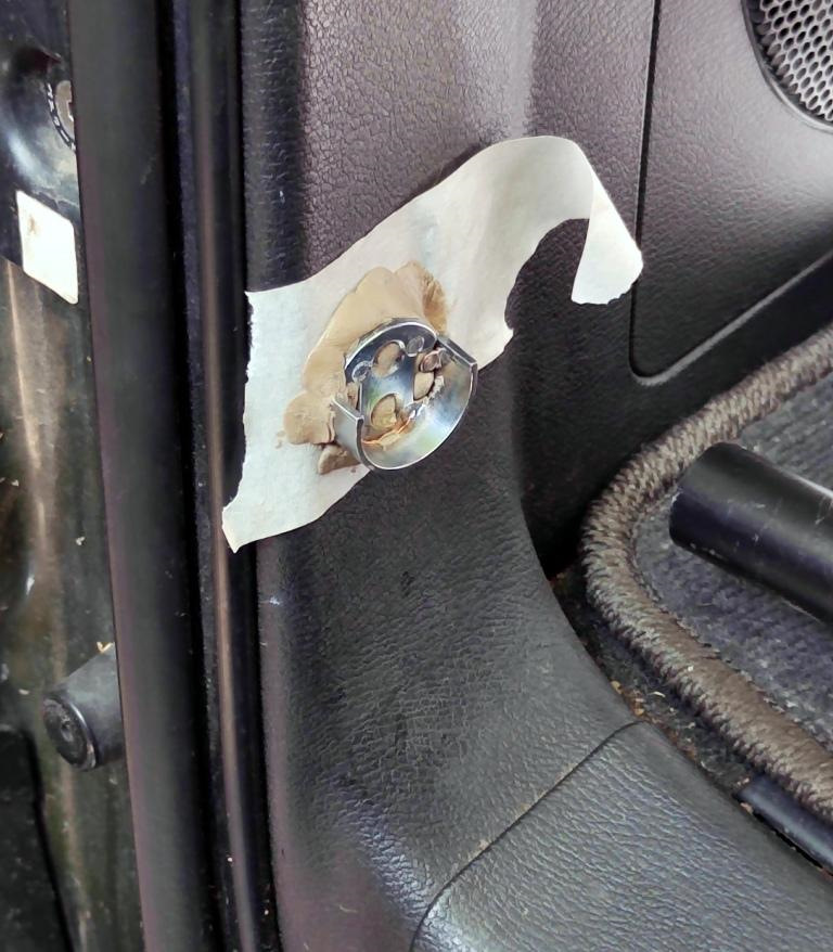

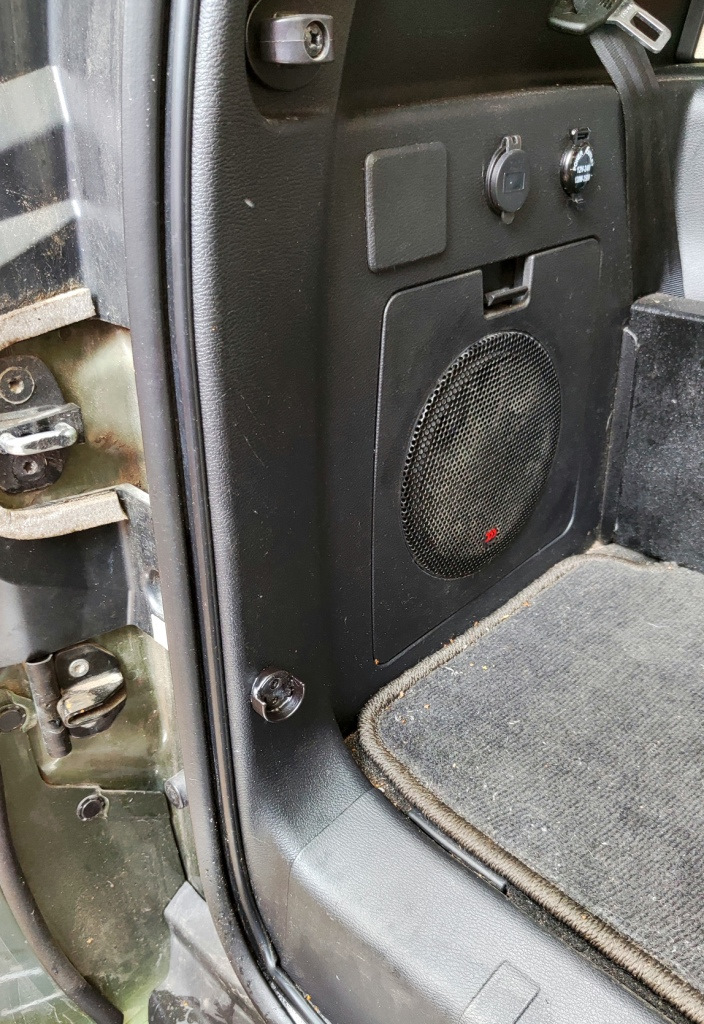

На Н9 долго собирался – еще года три назад прикупил разные варианты крепления трубы-релинга диам.20 мм – многое успел растерять, остались самые субтильные, саму трубу – черную, умудрился немного пошарпать.
Обшивка в проеме – нет параллельности плоскостей, чтобы разместить крепежные элементы трубы, действовал по отлаженной технологии www.drive2.ru/l/564650624105317710/, www.drive2.ru/l/603366352664675631/ — из холодной сварки формируется переходник между панелью и крепежным элементом трубы
После полимеризации убирал болгаркой лишнее, антигравий, покраска

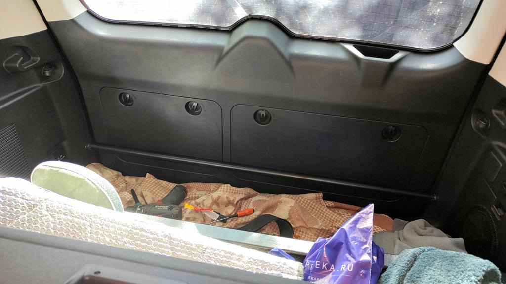

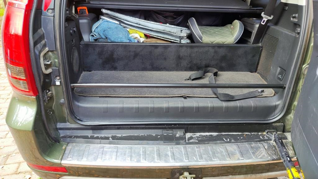

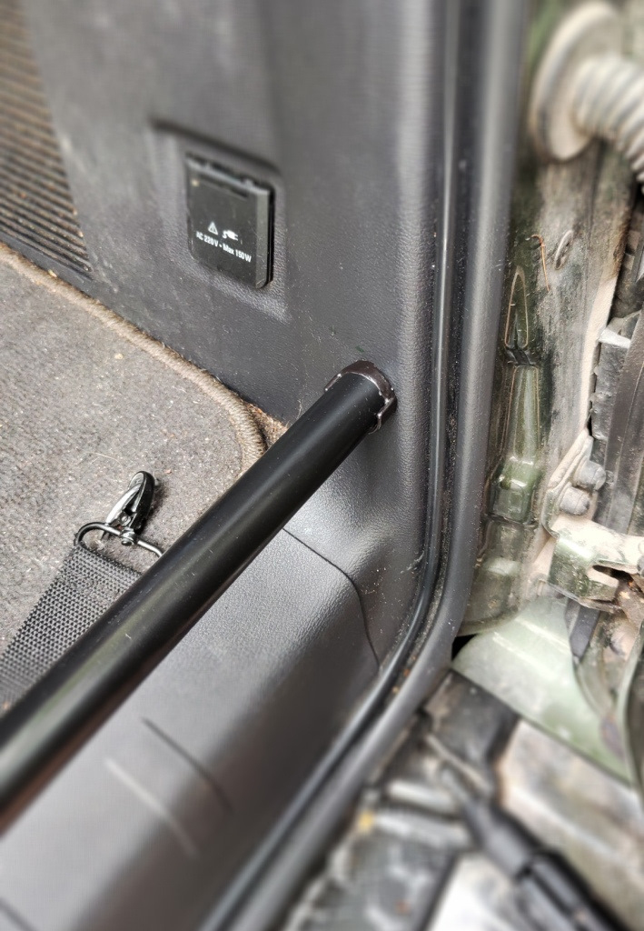

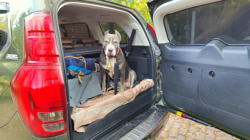

Труба сидит очень монолитно в проёме.
Если раньше ручки пакетов приходилось завязывать узлом, сейчас поперечина нормально держит от высыпания содержимого наружу. Если смотреть изнутри- практически вплотную к обшивке двери.
Когда вожу собаку – ей поперечина не мешает ни запрыгнуть, ни спать в долгой поездке.
Ну и снимается одним движением, если что

Также озадачился на счёт несанкционированного выхода шмурдяка))). Но до штанги дело не дошло, купил сетку и релулируемую резинку с крючками.
Вот так и вышло.

тоже хорошо :) Но у меня собака запрыгивает - с сеткой уже будет высоковато, с поперечиной
Это да, максипёс же)))
У меня то минипёс, он в салоне изволит ездить)))
