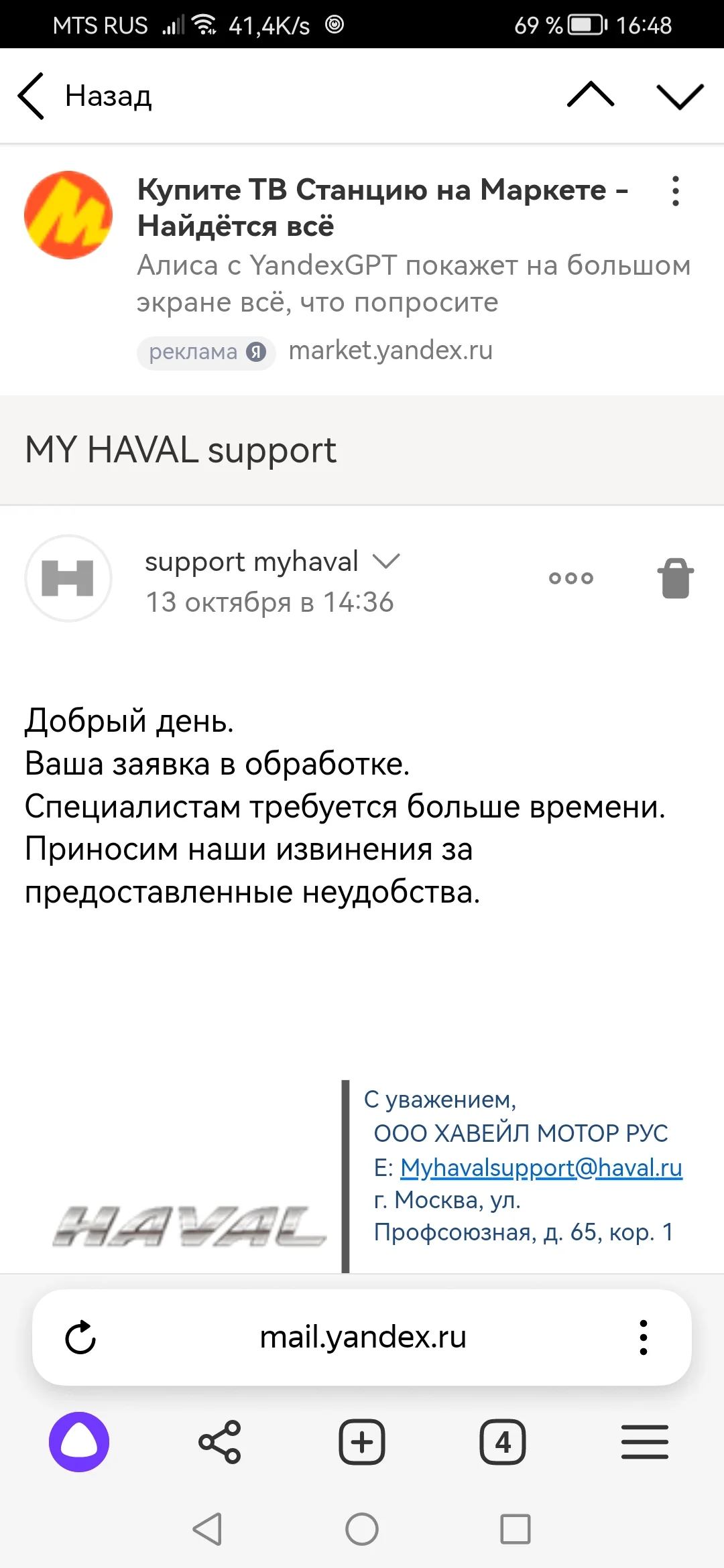

Напишите, что не работает на myhavalsupport@haval.ru - мне после обращения подключались и удаленно сбрасывали, после этого заработало.Тоже самое присылали не помогает, а какое действие у вас происходит при данной процедуре.
Писал имНапишите, что не работает на myhavalsupport@haval.ru - мне после обращения подключались и удаленно сбрасывали, после этого заработало.
И так уже почти месяцПисал им
