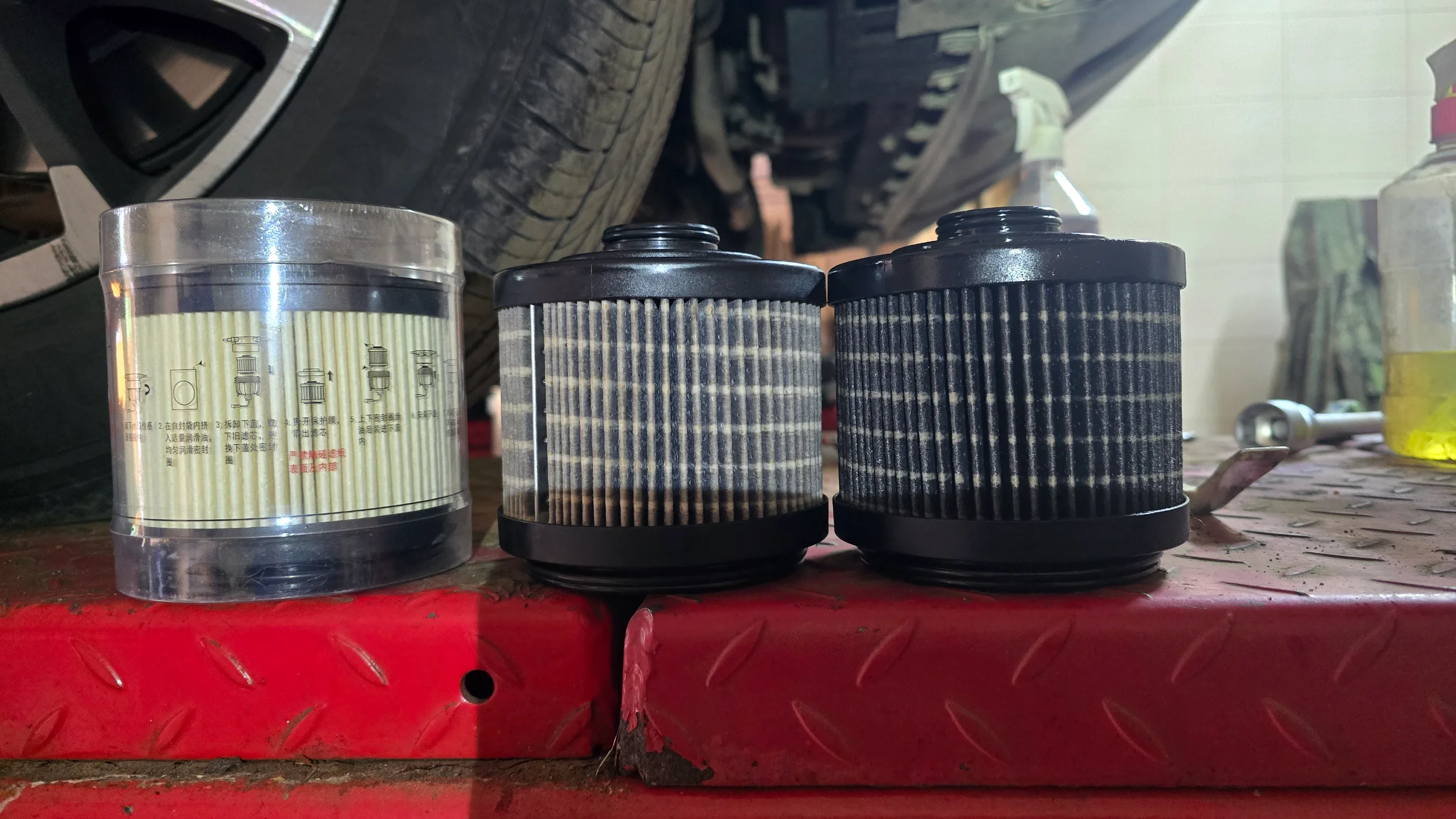

Сегодня менял топливный фильтр, который прошел у меня 21 ткм. Фильтр на прршлом ТО не менял намеренно, хотел проверить, как будет ходить, бльно чистые фильтра после 10 ткм. На фото с лева на право: 1. новый, 2. с пробегом 10 ткм, 3. с прбегом 21 ткм. После замены на новый, изменений в работе двигателя не заметил, все штатно. Теперь менять топливный буду через 20 ткм.
я с самого начала топливные фильтры меняю оба разом каждые 30 000. Полет более 100 000 км. все гуд
