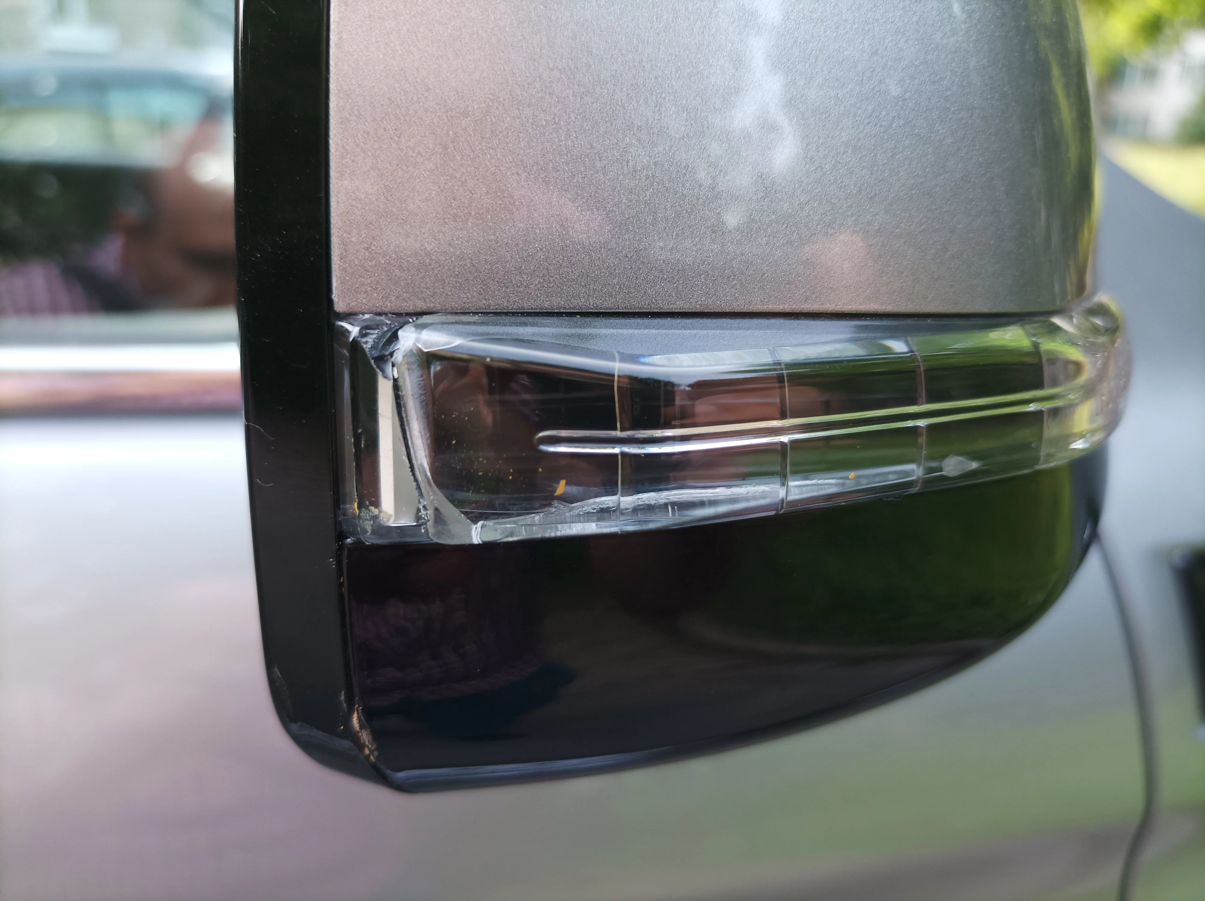

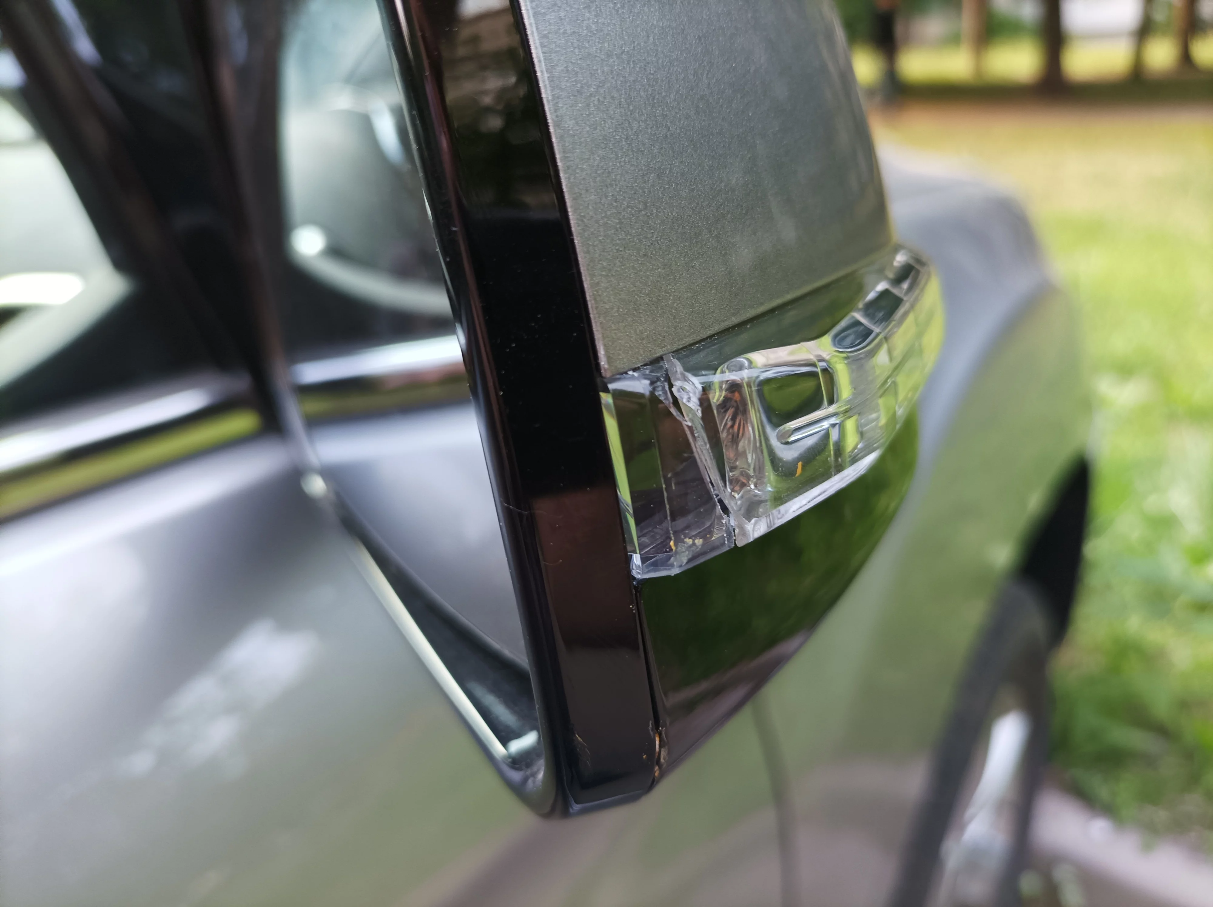

Сегодня имел неосторожность в паркинге зацепить правое зеркало об бетонную стену, итог очень печальный: треснул повторитель поворотника на зеркале . Позвонил официалам , отдельно повторитель не привозят, только зеркало целиком за 47т.р o_O. Зашел в Евроавто , там вообще ни чего не нашли. На работе посоветовали замазать силиконовым сантехническим герметиком и забыть, идея мне кажется сомнительная , герметик выглядит не очень даже прозрачный. Возможно ли отремонтировать такую деталь, по принципу запаивания бамперов? Может кто подскажет как лучше поступить?

Просто мысль , промышленный фен.
Timur, изолировать отрожайкой, попробуй на чем то другом. Всё таки 47 тысч.
Я таки просто подумал...
Осколков вроде не видно, только трешены.
На Санта-Фе такой элемент съёмный, может снять риально и здесь.

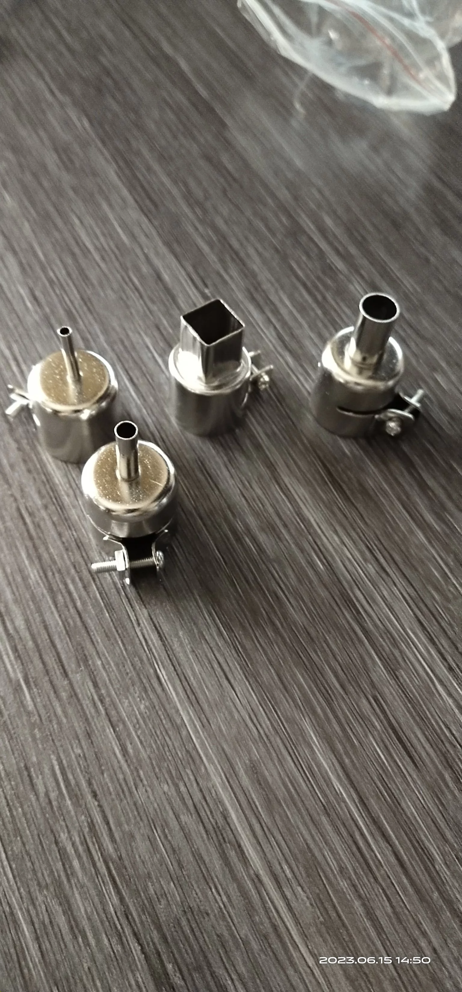

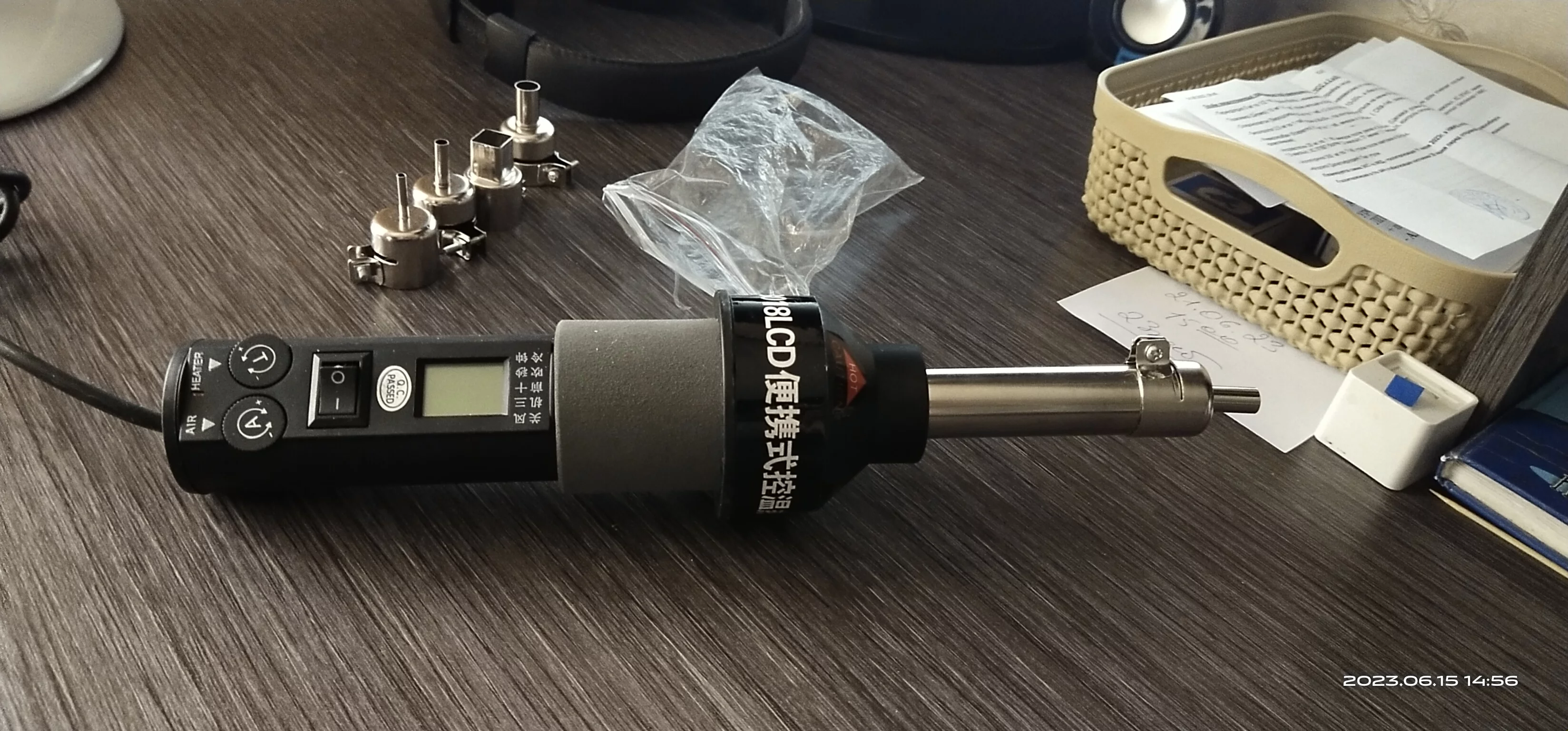

С феном, только не промышленный, а которым работают электронщики,там есть насадки всякие,есть сопла меньше карандаша,у меня такие в комплекте идут с феном.
    822,8 KB · Просмотры: 19
    1,4 MB · Просмотры: 18
zzonderr, оо пошла мысль по теме.
Сколько набор стоит?
Давно брал,не помню уж,брал не пластик паять, :giggle: удобно им радио детали выпаивать-впаивать,без паяльника,но и паял пластик,спец стержни брал.
Timur, попробуйте вопрос гуру по запчастям на наш автомобиль задать. Он и скажет про отдельно, можно достать или нет. Ну и всяк у него ценник ниже дилера. Тел. +79139881107
феном точно не вариант - пластик поплывет. наклеить кусочек черной пленки или закрасить - типа дизайнерский ход
