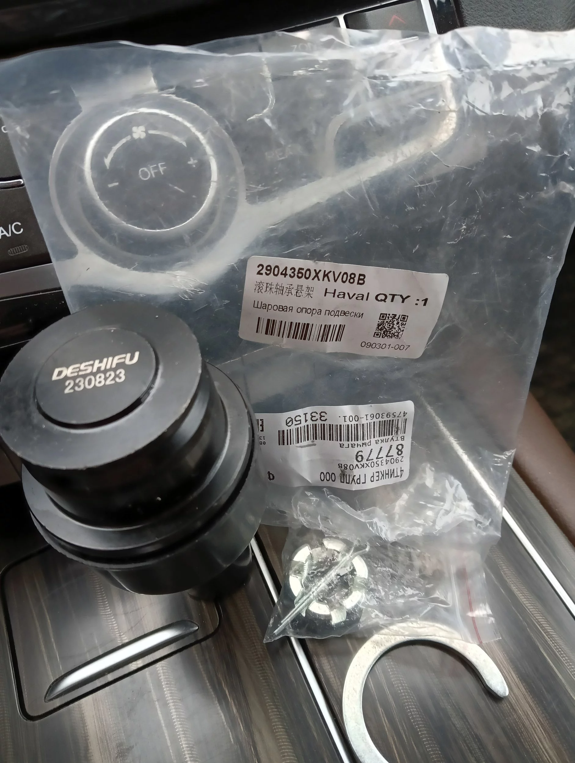

Вобщем заказал я шаровые опоры нижние.
Официалы подтвердили, что можно менять отдельно а не всем рычагом.
Теперь выбор сервиса по стоимости работ.
Получил
    305,5 KB · Просмотры: 788
    305,5 KB · Просмотры: 759
Что творит народ? ,что вы машины мучаете,дайте им нормально работать.
SerTol, о. Да. Такой агрегат!! Буду настойчиво просить снять и набить литол. Даже доплачу. Сама опора не убиваемая.
zzonderr, тыкопируешьсообщения
лучше не литол, а адгезионную смазку, невымываемую - из доступного Рубин, а так Мотюль Наутик - странно, что он не пропал с рынка
SerTol, завтра как бы записан. Попрошу снять кожух и...
Отпишусь по факту,
zzonderr, порвал пыльник. Меняю всё)
Дядя Вася в 7клр , од в 10 клр. под запись. Выбираю)
Смазки в новых для того чтобы было)
Встают норм.
Делаю у дяди Васи.
Пы, ЗЫ, со слов,,спеца,, по замене у прадиков, шаровые хорошие. Старые в хлам ушатаны были, колёса болтались...
