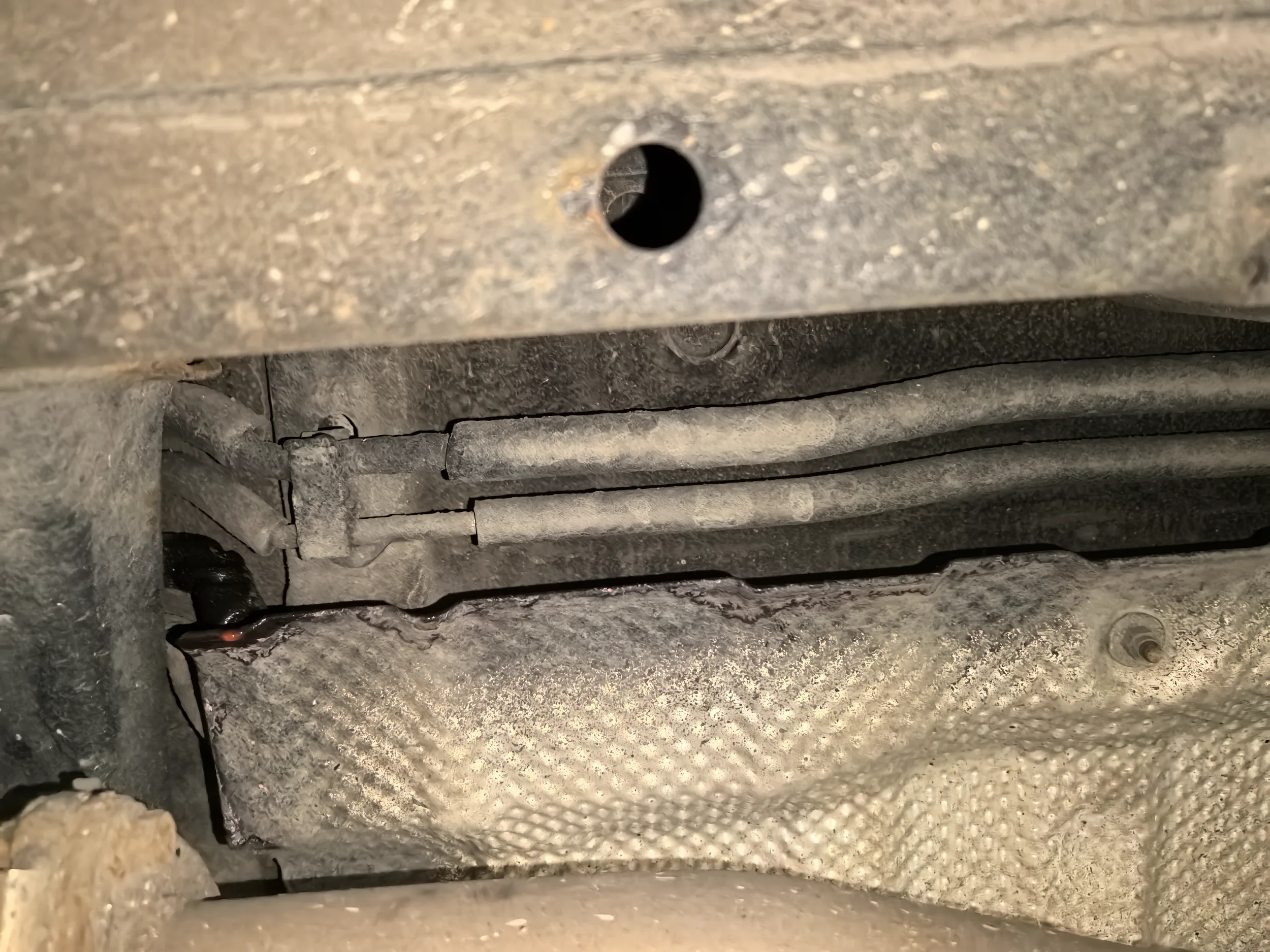

собственно проблема описана в названии тему. Был на сервисе, и мастер указал на течь антифриза. По правому борту по днищу идут две трубки в заднюю чатсь машины, с них капает антифриз на банку глушителя.
Вопросы к залу:
1. на предыдущих машинах встречал трубки хладагента идущие таких образом на кондиционер третьего ряда (даже ремонтировал трещину таких трубок на Соренто Прайм), но никогда не встречал трубок с антифризом. Может течет вообще не с трубок, а откуда-то еще?
2. у кого-то была такая оказия?
3. на сервисе сказали, что Прадо 150 имеет проблем утечки антифриза подобным образом. Решается заменой или на новые трубки или на резиновые шланги. Но тогда получается что эти трубки с антифризом, а где тогда трубки с хладагентом для кондиционера?!
Течь начало явно недавно, так как подтеков много, а из бачка ушло грамм 300-400.
Буду благодарен за любые виды советов.

1. Ну а как климат на второй ряд может работать без подвода антифриза и еще одного радиатора.
2. Лично бог миловал, но восстанавливать один раз приходилось.
3. Совершенно верно сказали, это проблема практически всех рамных машин. Если совсем все плохо замена.
8101040XKV86A
Если течь в одном месте, разрезать сделать вставку лучше из медной трубки ну и пара хомутов. Менять отформованный резиновую трубку на простую, ну так себе решение, хотя возможное.
Чтобы до трубок добраться надо снимать выпуск, защитные щитки и скорее всего кардан.

Спасибо большое за развернутый ответ!
на следующей неделе попробуем ремонт. Вариант замены на резиновый шланг прельщает более простым исполнением (не надо все разбирать) + сделав один раз можно забыть навсегда. А чем Вас смущает замена на резиновый шланг универсальный?
Нужен не просто резиновый шланг, а термо и химстойкий и желательно армированный.
Температура от антифриза и выпуска, противодействие этиленгликолю и давлению.
ну есть специальные шланги от Gates и Champion. На днях еду в специализированный сервис: или вырежут кусок трубки и запаяют, или поменяют на шланг специальный, или буду покупать новую трубку (цена не бесплатная на нее, конечно)....
Купи шланги для газового оборудования.
такое не рассматривал, но посмотрю в их сторону тоже. спасибо
