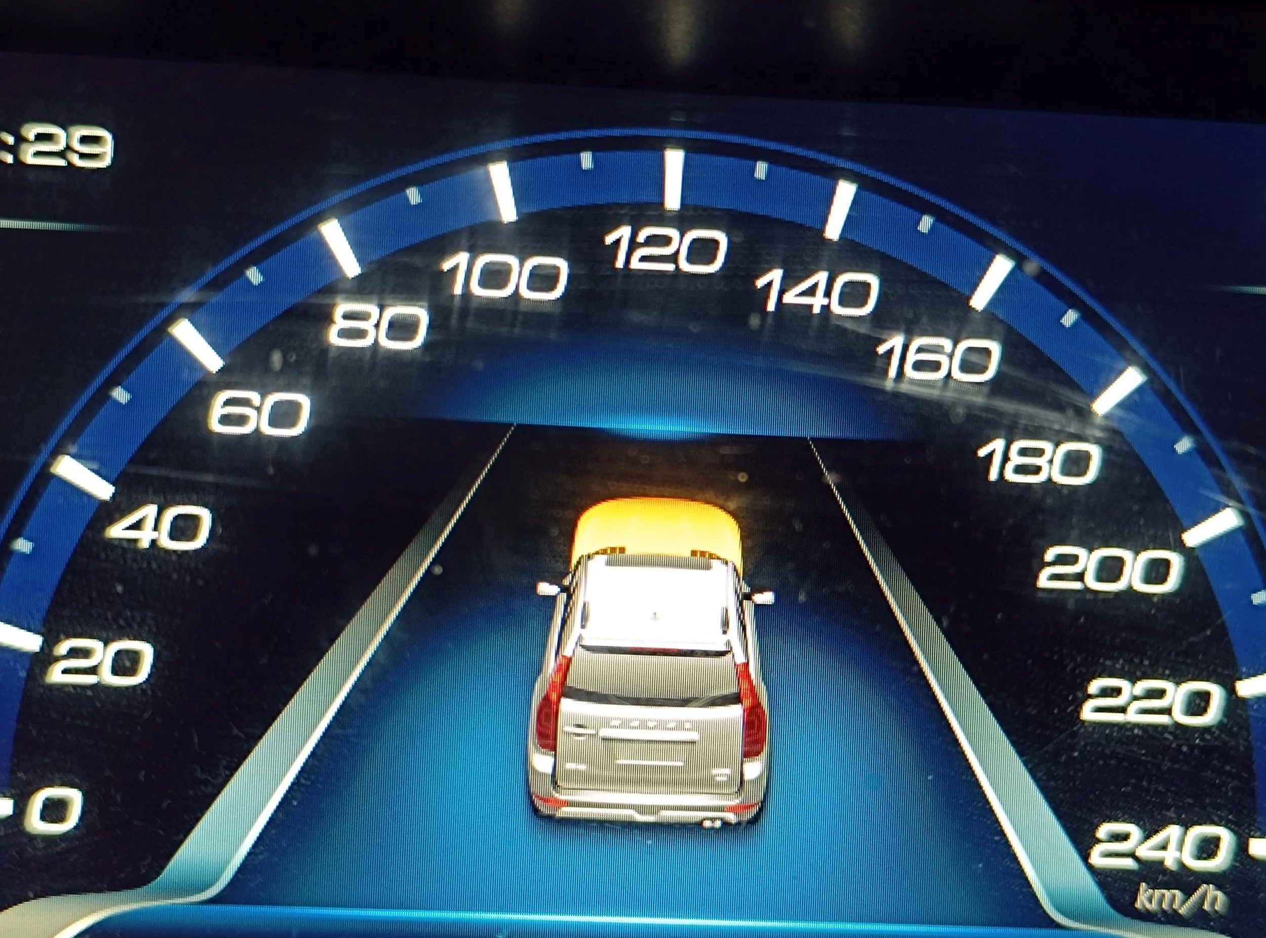

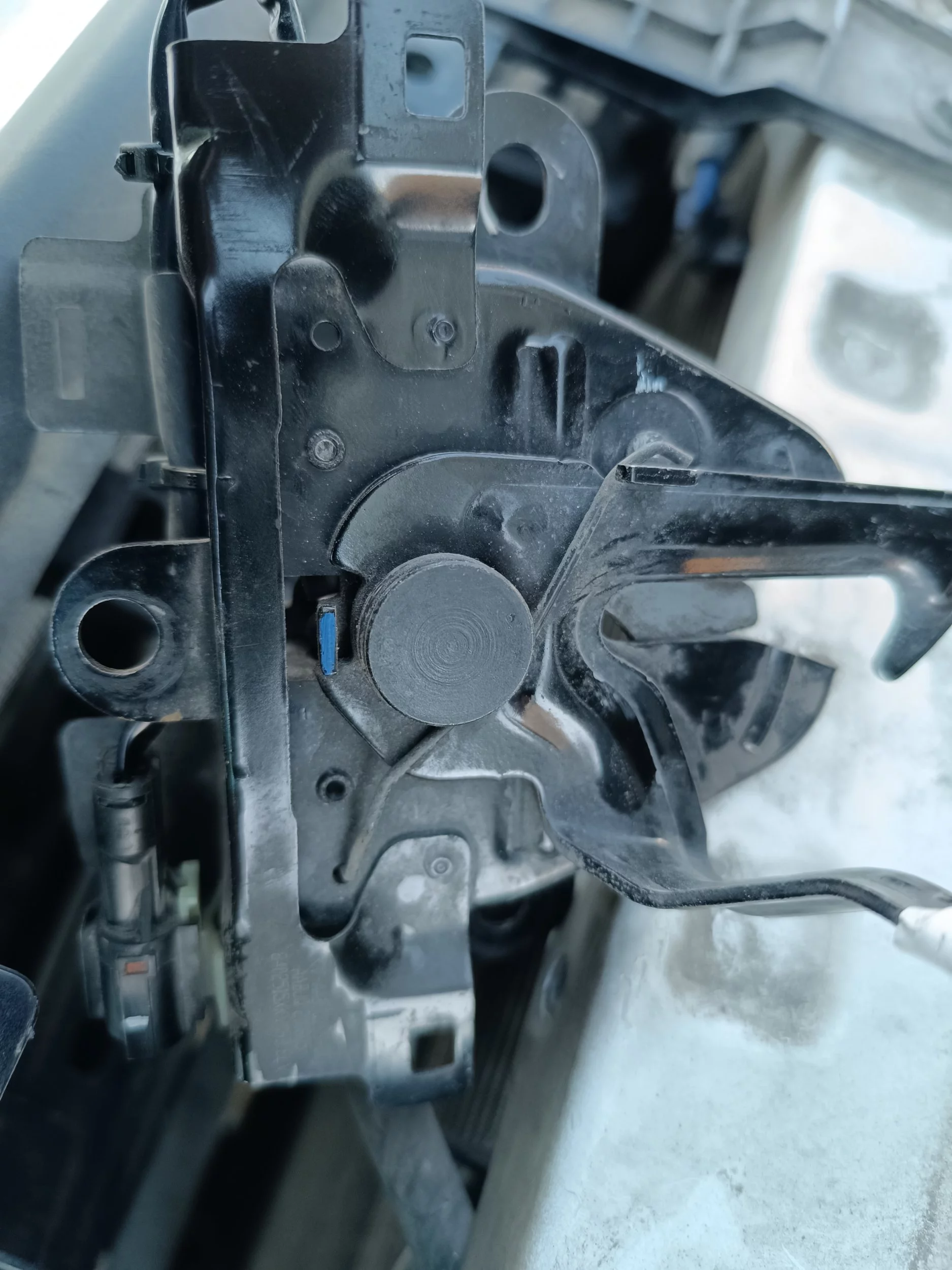

Проявляется это вот так машина сообщает, что хозяин у тебя капот открыт…
Естественно замок закрыт, открыл-закрыл результат нулевой… На приборке индикация, что капот открыт.

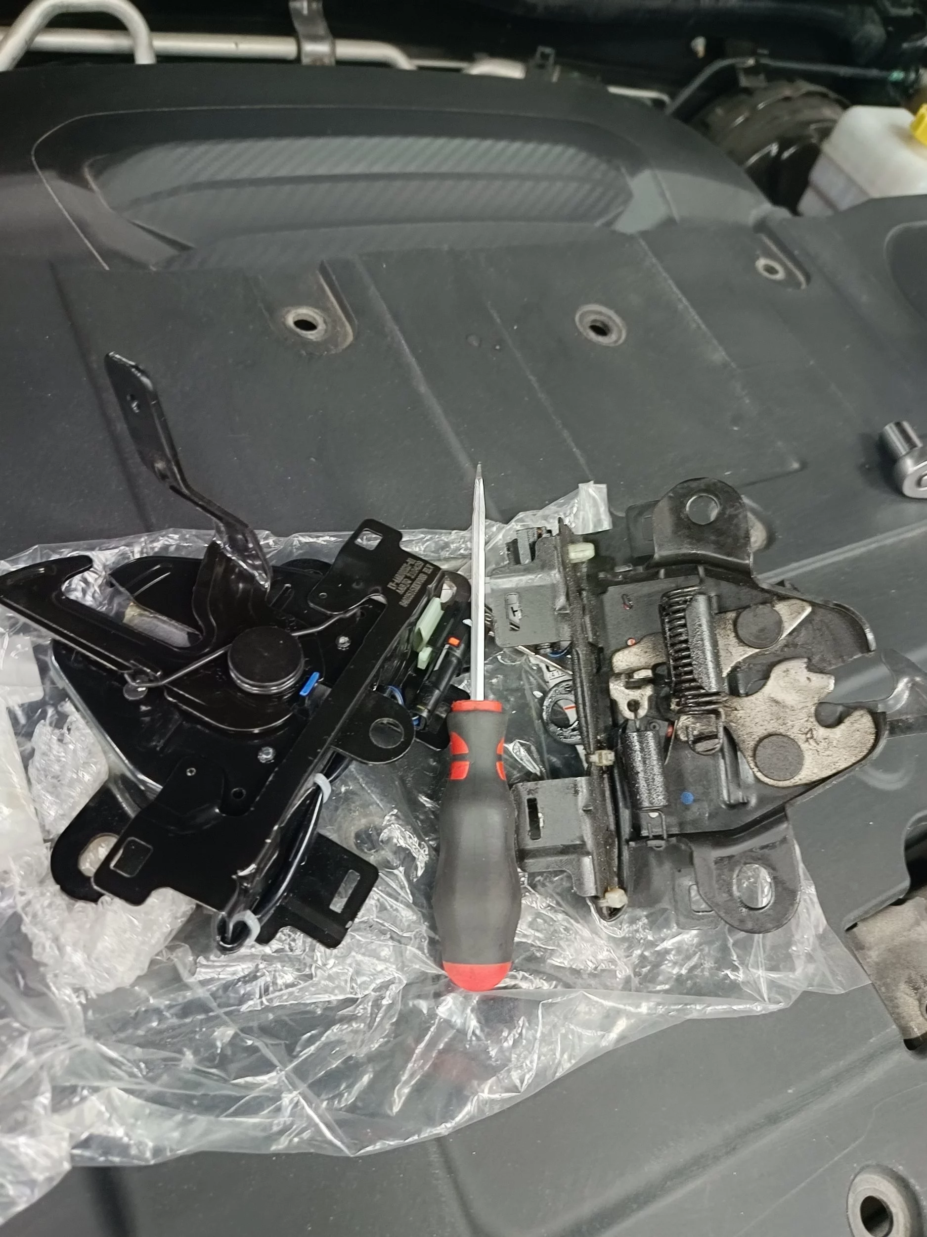

Причина в концевике в замке капота. Тех.документация рекомендация замена узла целиком номер 8402515XKV08A цены на б.у. 2500-3000 рублей, на новые от 5300 до 7800 рублей.
Вспоминаем мои приключения с датчиком тормозной жидкости ГТЦ решаю, что не наш это метод менять узел целиком.

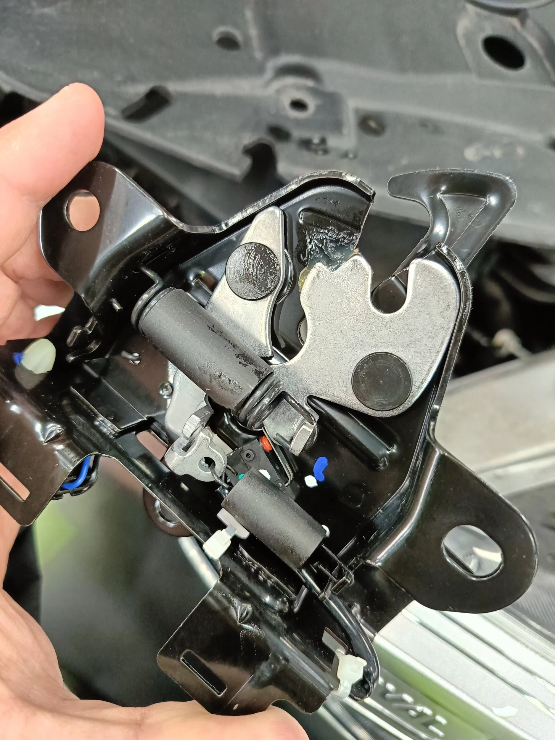

Так как причина в микрике (концевике), что-бы машину можно было закрыть надо снять штекер с него иначе машина даже со штатной сигнализацией будет издавать сигнал сирены , что бы до него добратся надо снять защитный пластиковый кожух 10 пластиковых пистонов и два болтика на 10 и сам замок 3 болтика на 10, кусачками срезать хомутики крепления кабеля и отсоединил его от корпуса замка и ошибка естественно пропадет.

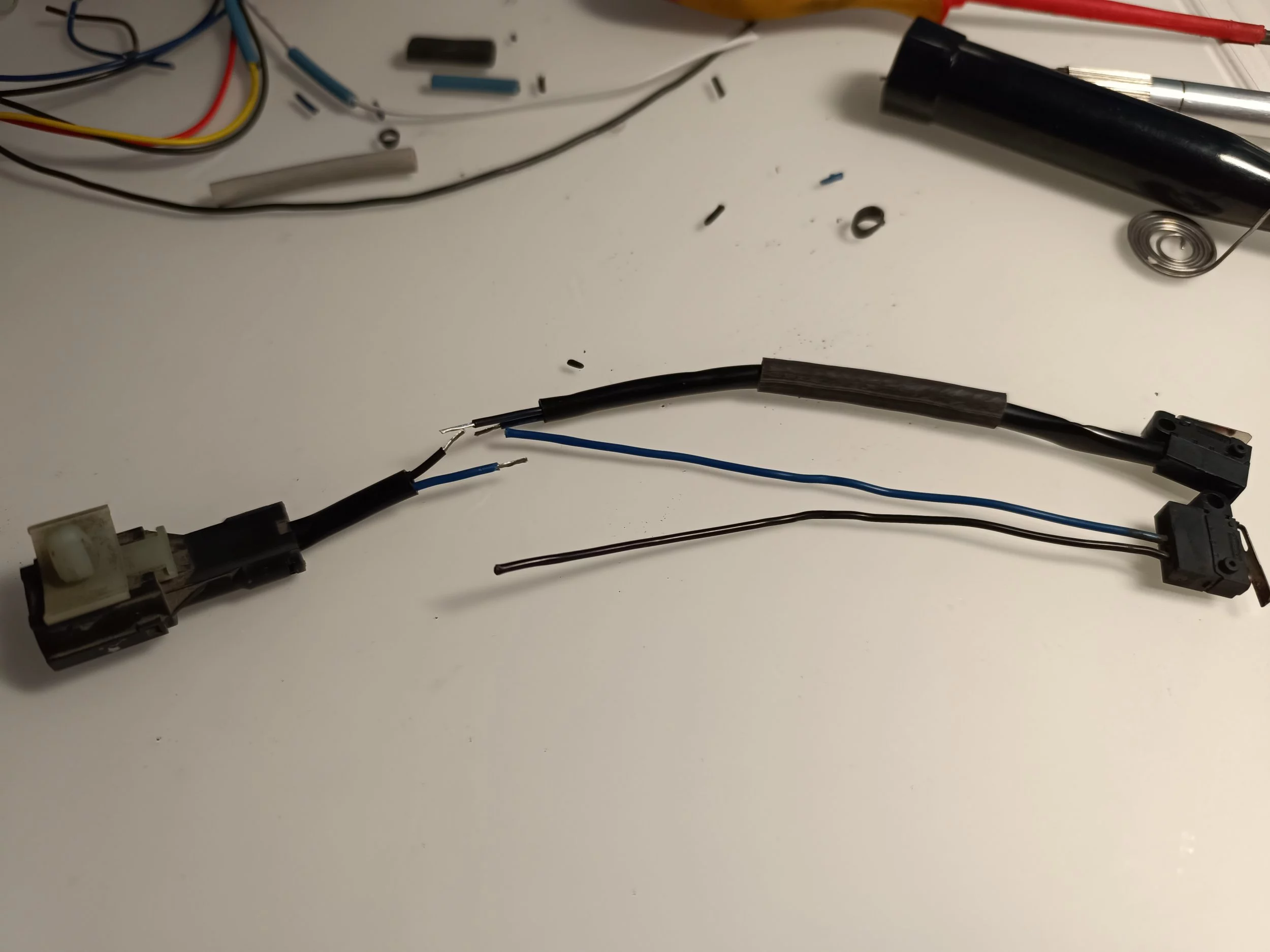

Решение проблемы заказ на Али микрика, срок поставки 14-20 дней, я получил за 17 дней.

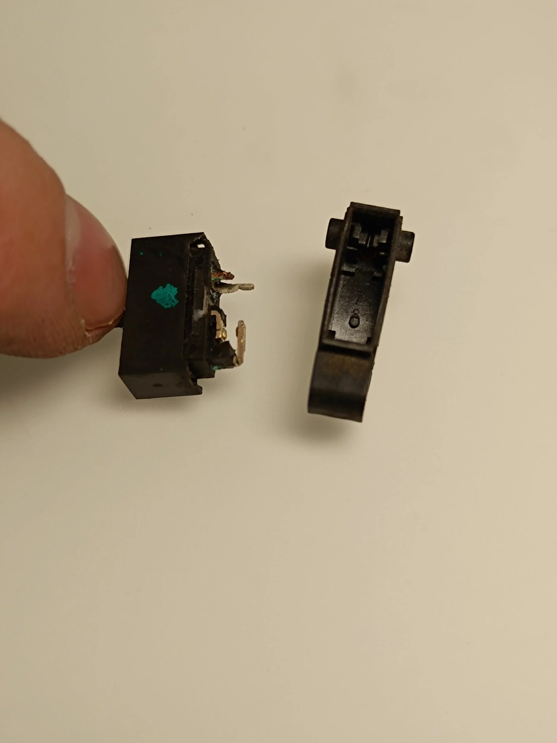

Хоть по спецификации идет, что он пыле влага защищенный и т.д. Он внутри окислился и разрушился пружинка превратилась в труху контактная пластинка встала раком и замкнула соединение. По этому все время выводится сообщение об открытом капоте.
Цена в наличии в Москве в двух местах 1230 рублей и 1560 рублей. Не оправданно дорого.

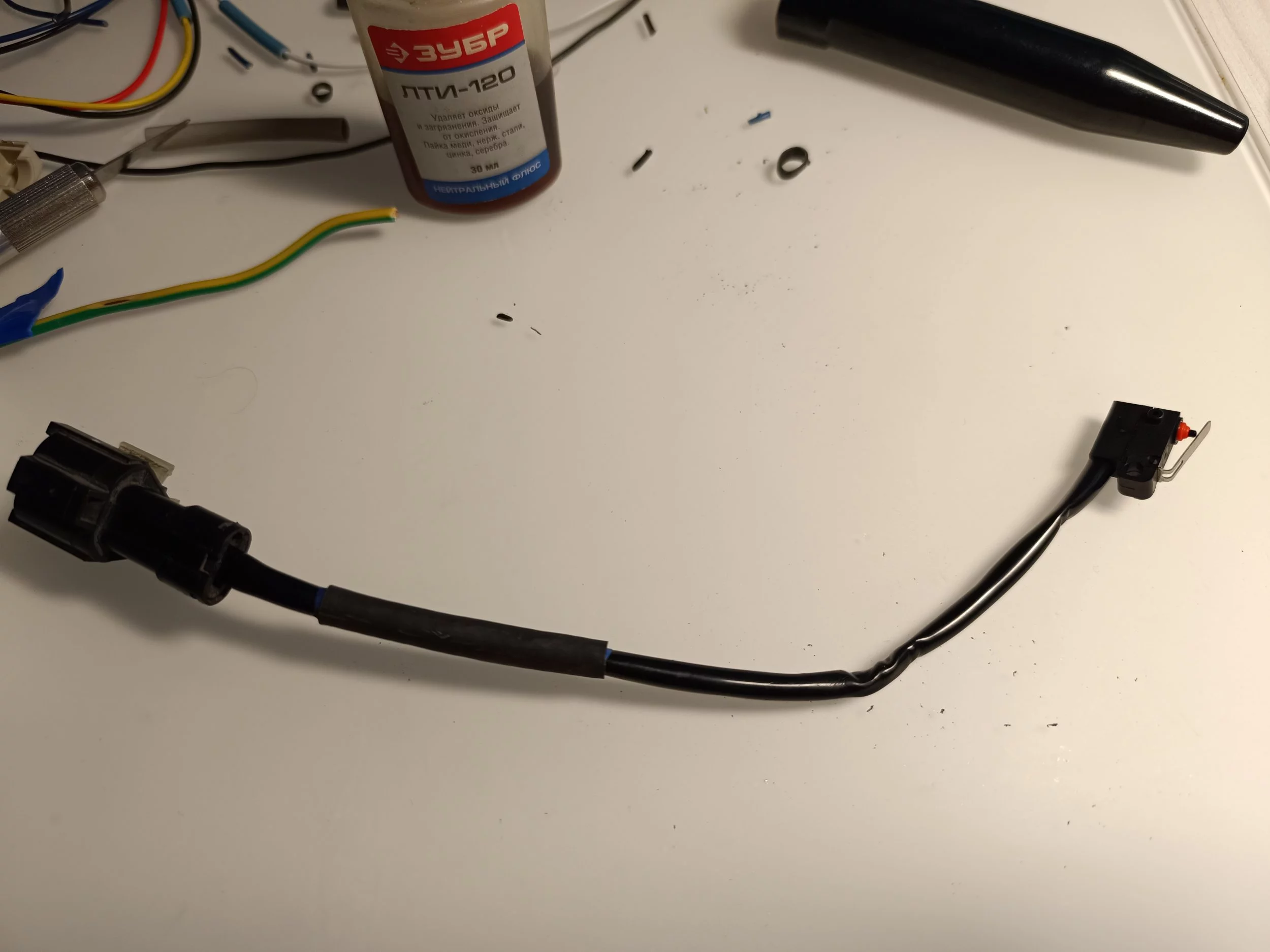

Полученный с Али.
Провод на полученном был немного короче чем на том, что стоит на замке по этому просто отрезал разъем.
И решил запаять со смещением
Заизолировал и собрал
Для установки микрика надо снять сам замок и одну пружину
Замок с новым микриком и установленной на место пружиной
Провод закрепить стяжками
Закрепить замок на место и собрать все остальное в обратном порядке.
Ну и резюме всего этого, стоимость запчасти 350-400 рублей стоимость ремонта со сборкой разборкой и пайкой ну пусть будет 1500 рублей даже давайте округлим 2 тысячи рублей на все про все и 30-40 минут работы при наличии всего необходимого.
