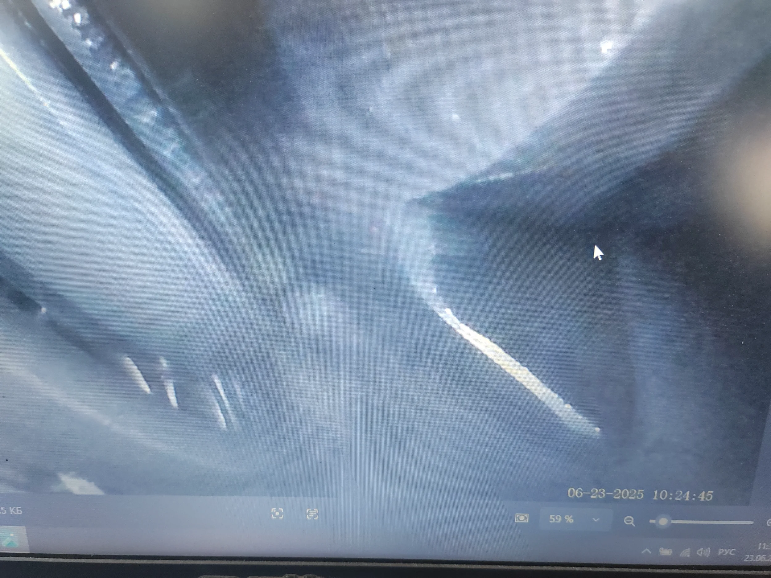

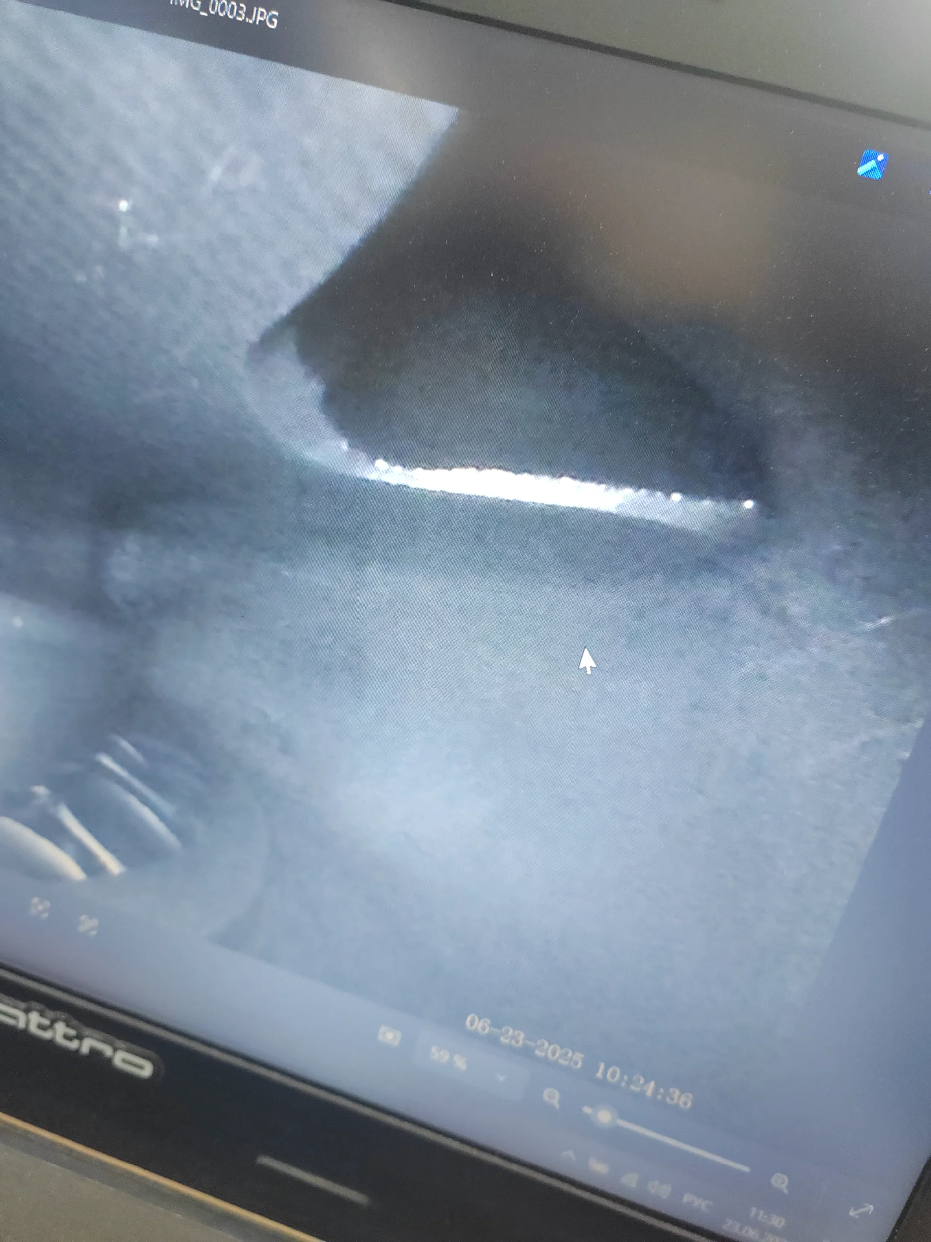

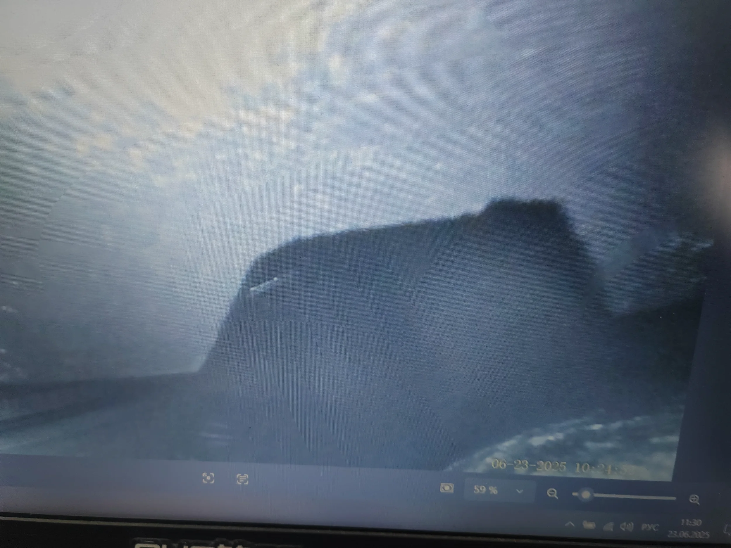

Тоже гул в переднем мосту под нагрузкой, машина на гарантии в Хавал центре в один голос говорят так и должно быть, ездил в разных городах к дилеру, поднимают ни чего не находят, я объяснил что только под нагрузкой нужно сесть и проехать на что получил ответ что они не имеют права, в Белгороде на дилере норм ребята попросил эндоскопом хотя-бы посмотреть итог заезжаю на сервис сливаем масло с переднего редуктора делаем фото, просим бумагу что это нормально и всё исправно предупреждает что поедем к независимому эксперту, в настоящий момент сижу в сервисе и жду когда вернут авто, через месяц придёт мост передний НОВЫЙ по горантии со слов сотрудников дилера Хавал г. БЕЛГОРОД
Ещё, забыл написать что перед заказом сняли передний кардан покатался ни чего не гудит, чтоб исключить раздатка и коробку
Ещё, забыл написать что перед заказом сняли передний кардан покатался ни чего не гудит, чтоб исключить раздатку и коробку

Прошло 9 дней звонков не поступило, сегодня позвонил по гарячей линии, ответили что решат проблемму,спустя несколько часов позвонили с Хавал центра сказали приехать для фиксации видио что при нагрузке гудит передний мост, хотя уже делали это два раза, и видио есть и фотографии с эндоскопа, так что ждём дальше передний редуктор 350т.р цена, говорят что мало доказательств, попросил дать бумагу что машина исправна чтоб поехать к

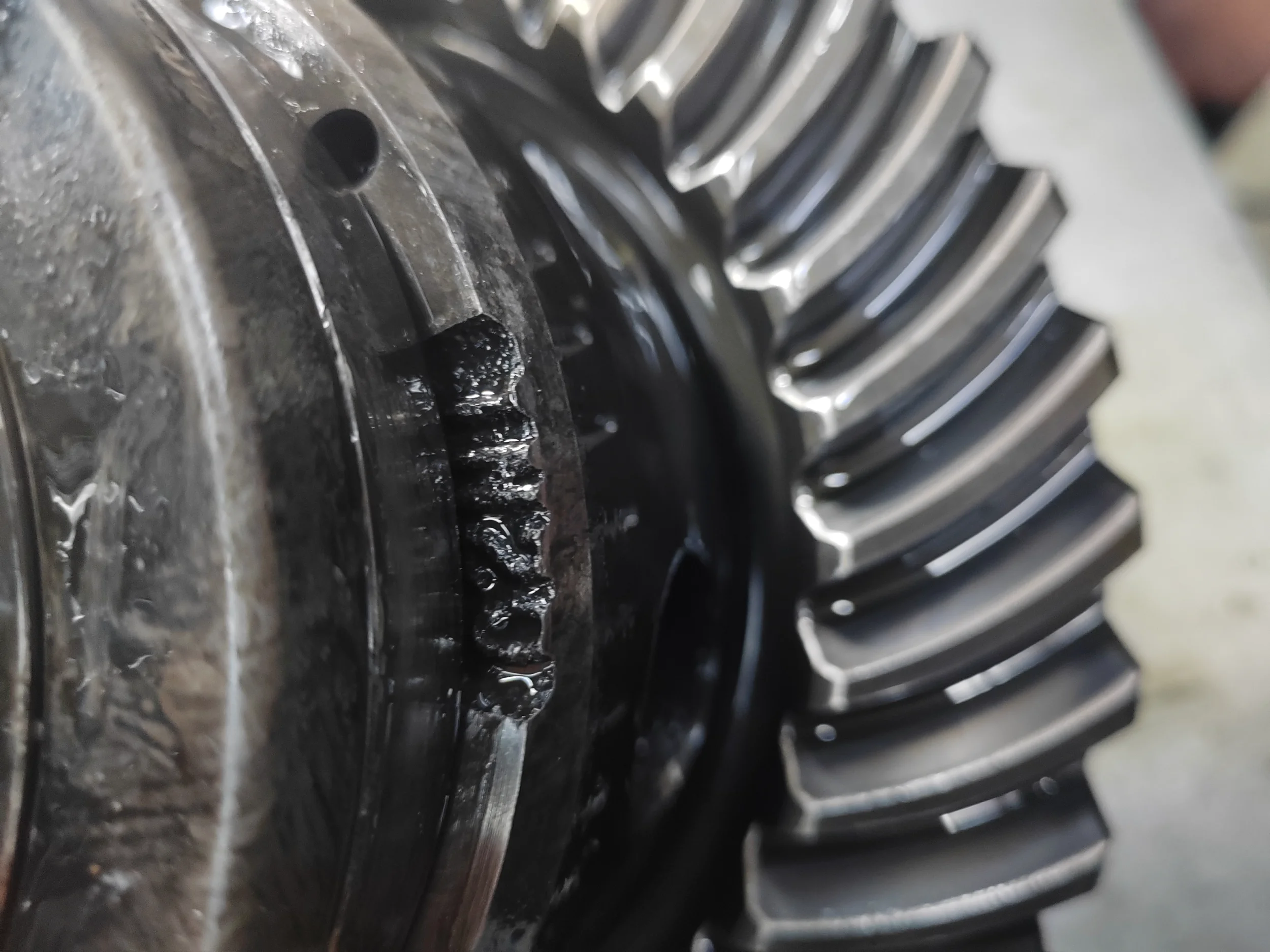

Рудуктор поменяли 😅
Рудуктор поменяли 😅
Старый редуктор разобрали есть заусенцы, неправильное пятно контакта,
Проехал 700км, гула нет тишина, всем удачи
