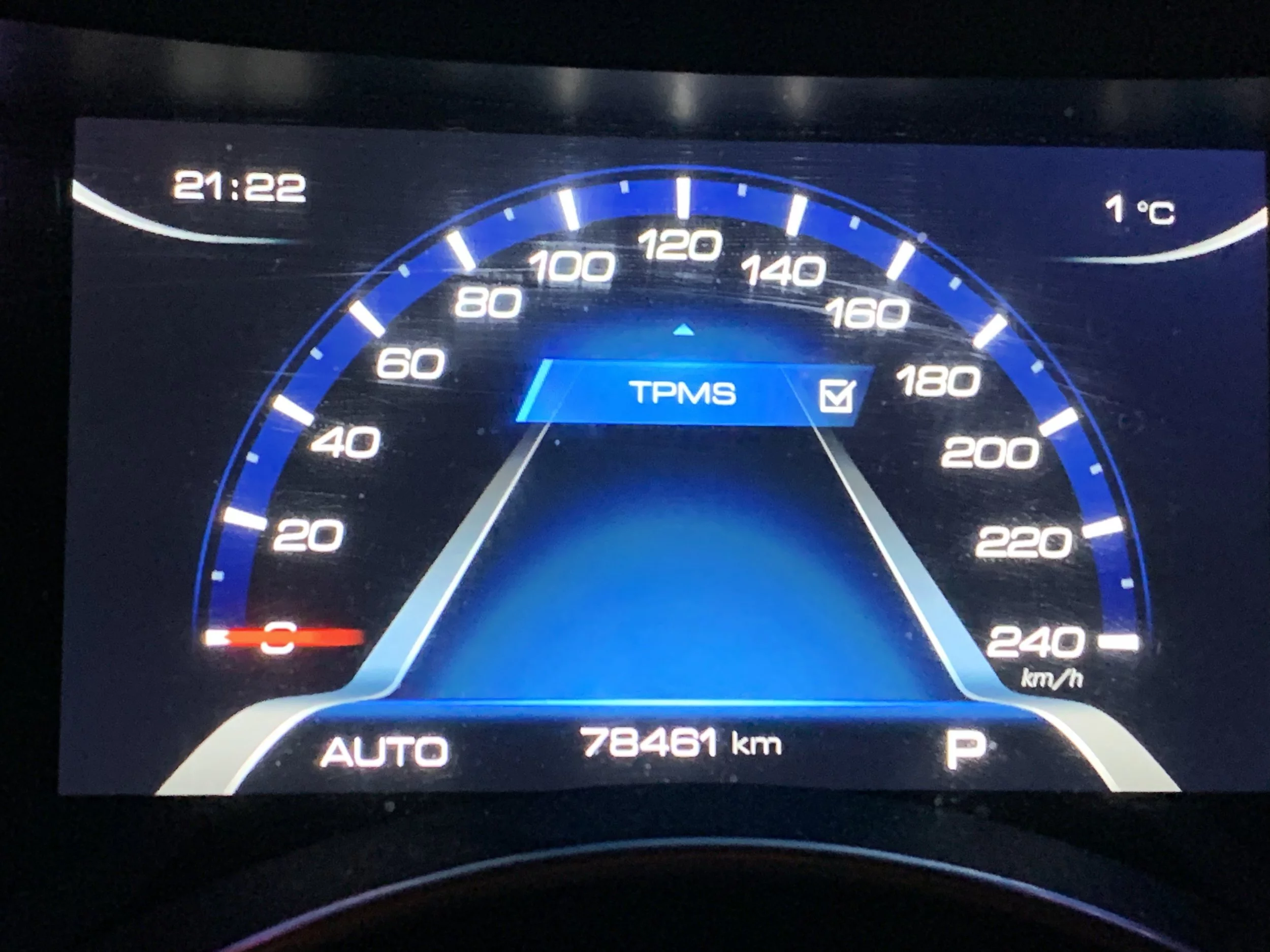

День добрый! Был у кого нибудь такой глюк, давление нормальное, как по компу так и по мех. манометру, а система показывает низкое давление в одном или нескольких колесах.
Через меню на приборке скинуть показания датчиков, проехать 300-500 метров если ошибка не уйдет, значит дохнут батарейки в датчиках.
А это сделать (скинуть показатели давления)?

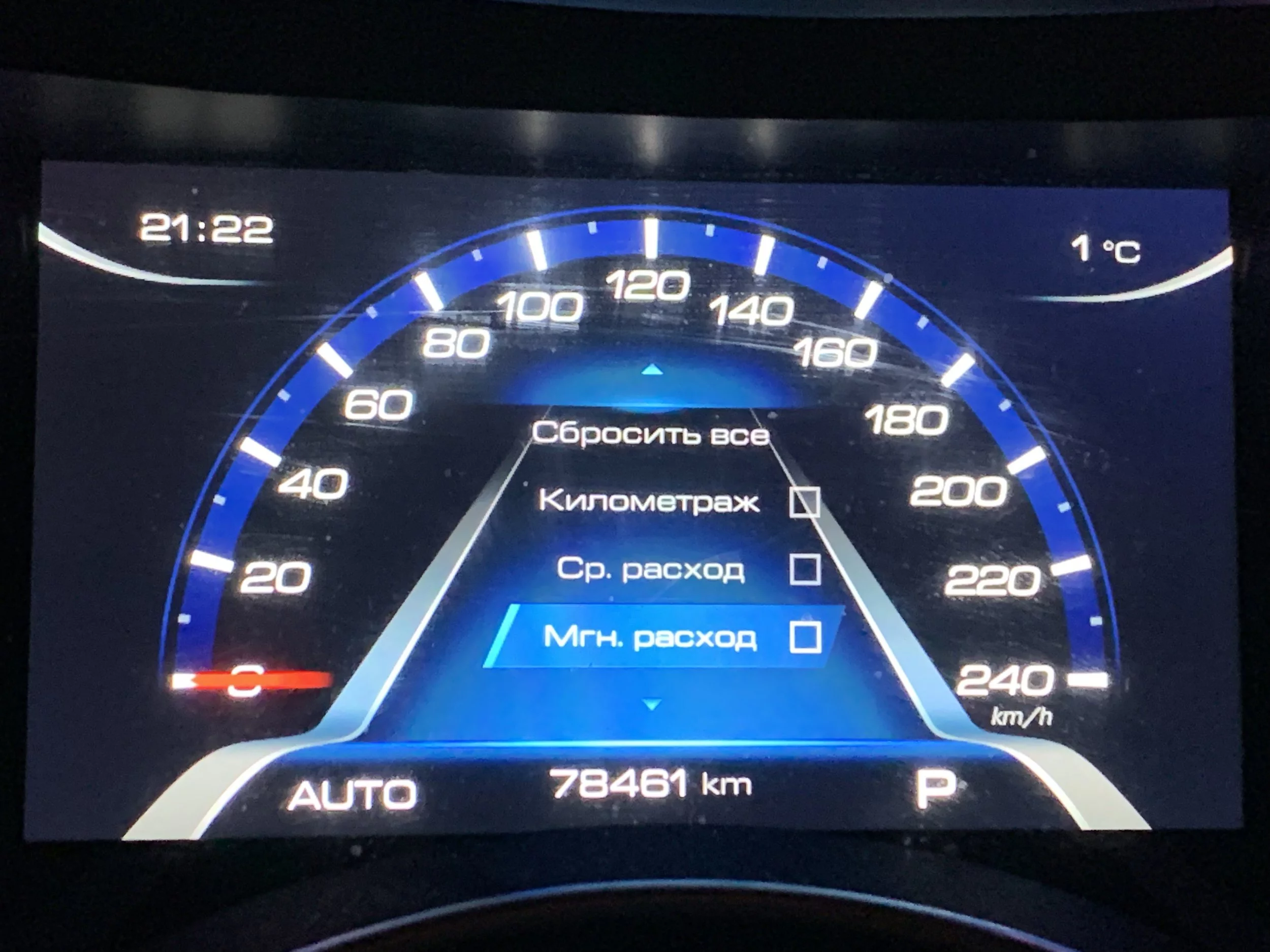

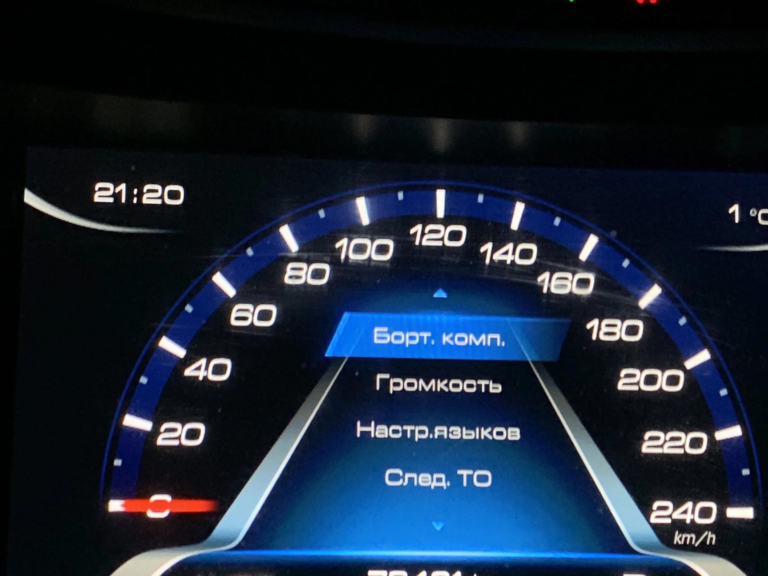

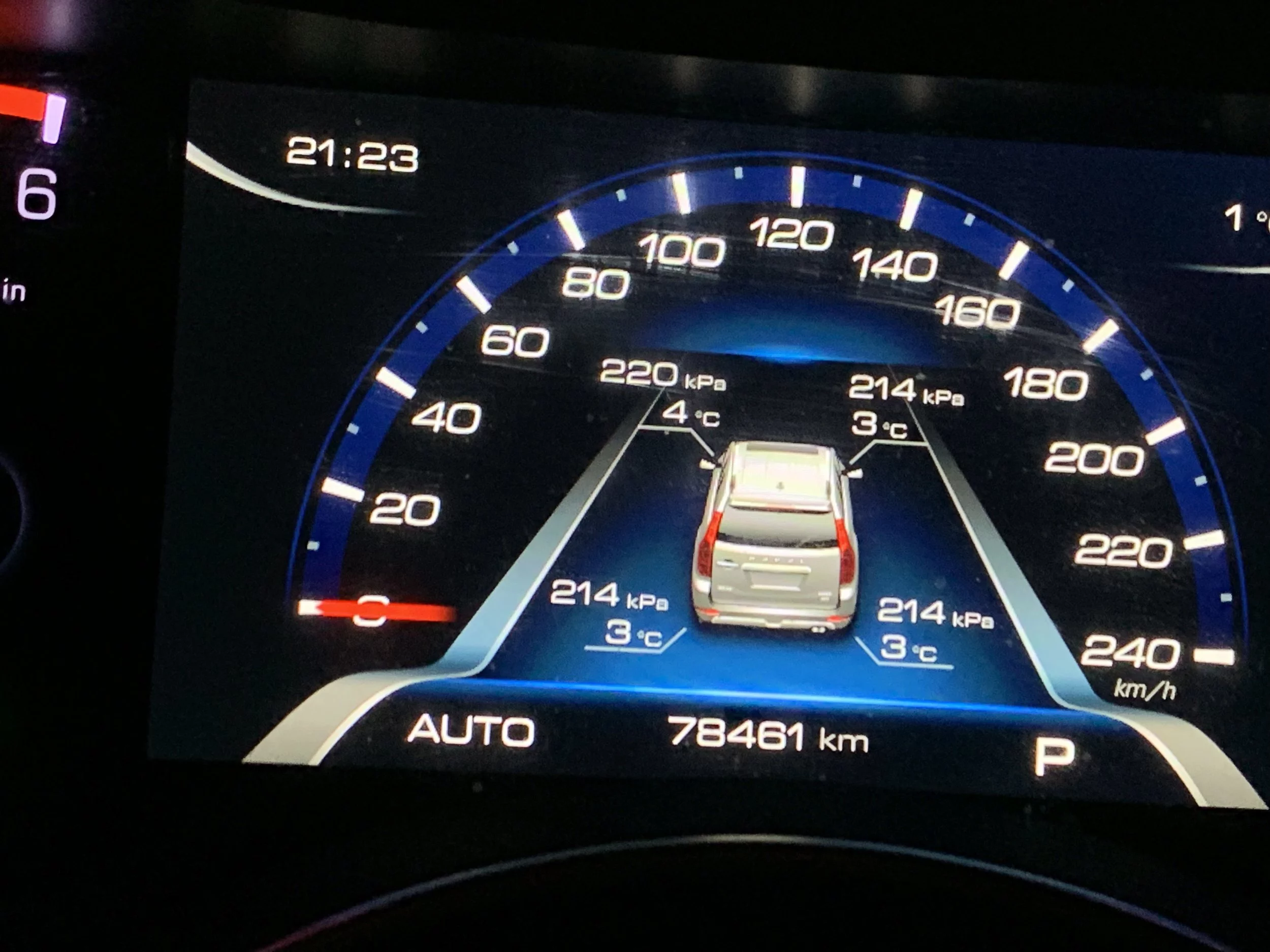

Вот фото прям по шагам
Снять галки на том, что не надо сбрасывать
Оставить на TPMS
Результат через 500 метров.
Ошибка была аналогичная как человек выше писал, давление 2,14 и ни какой ошибки о низком давлении.

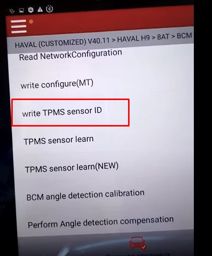

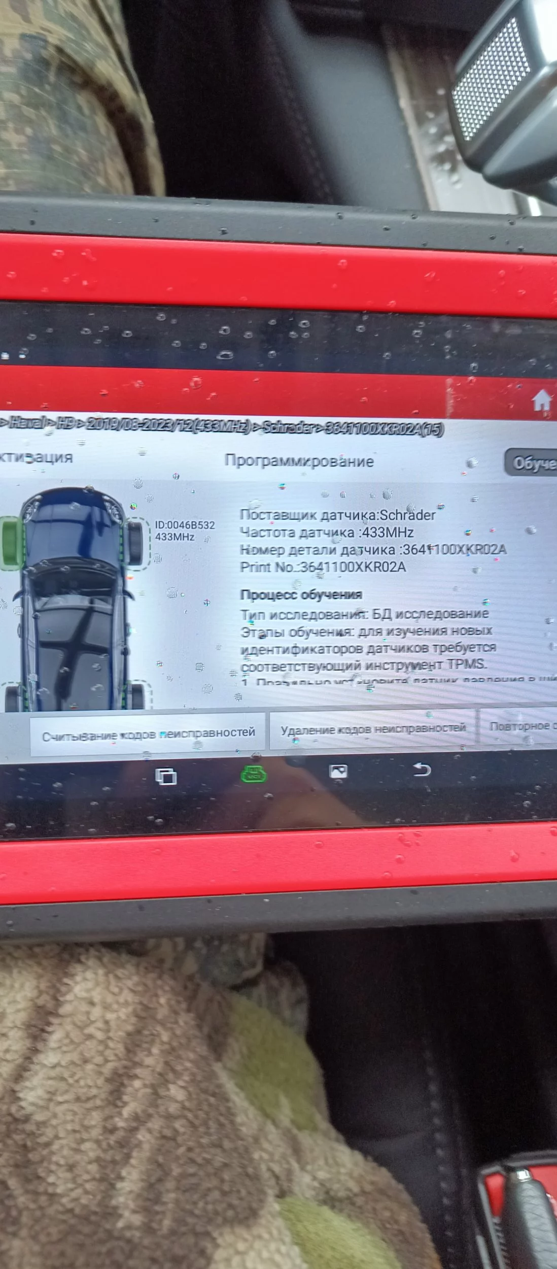

Алексей, скажите, Вы не пробовали просто вписать коды датчиков в BCM, используя пункт внизу? картинка не моя, я только подсмотрел, что вроде есть такой пункт, который должен бы работать без TPMS Tool в отличии от TPMS Sensor learn. Но у меня нет этого софта.
Естественно пробовал, выдает ошибку. Поднимался этот вопрос зачем нужен этот пункт если он не работает но ответа нет не от Launch не от Great Wall , передать ID датчиков можно только по радио каналу.
Оставить на TPMS
Да это не сброс датчиков, а отключение вывода инфы от них на дисплей!!

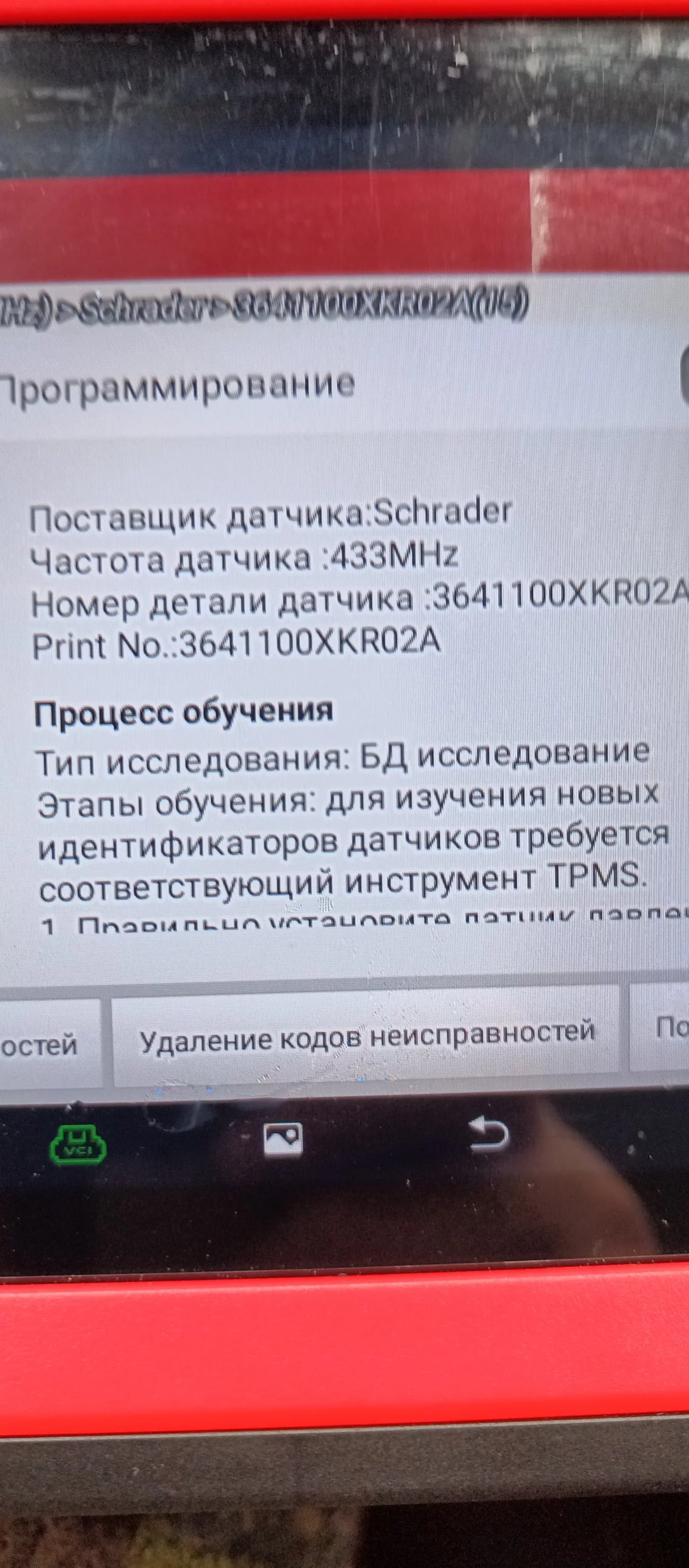

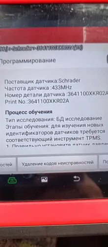

Все датчики для Хавала одинаковые, работают на частоте 433МГц, отличия в патномере, Сосок, который менять не нужно. Только датчик. AP200 их видит. А Аутел прописывает. Хавал хоть и выпустил серию новых машин, но ничего существенного в оборудовании не поменял,
Спор наш ни о чем, Радио канал один 433 МГц (Мегагерца) приемники на всех Хавалах одни. Я уже нескольким ребятам на разных машинах помог, и не за деньги. Датчики ховаловские все одинаковые, если не халтура ктайская. разница в последних буквах и цифрах патнамбе - тип соска. AP200 работает как раз на нужной частоте и с Аутелом стыкуется, а у старого аутела можно найти авто у которого есть настройка ТРМС
К стати, для меня загадка! Была пара случаев, когда поменяв датчики, ребята до меня не доезжали, вместо -- на приборке появлялись показания давления и температуры!!
Сергей тему перечитайте, с начала и до конца. Это если не читали и могу сказать, что Вам очень везло если датчики корректно заработали.
На разных моделях и разных поколениях датчики разные и приемники тоже разные, дело не в частоте на которой идет передача сигнала (вообще на всех машинах всех марок для Европейского рынка все датчики TPMS работают на частоте условно 433, мне попадались с частотами от 433,42 до 433,92), дело в формате передаваемых данных и интенсивности передаваемого сигнала или проще говоря количество передаваемых сигналов за определенное время. Датчики от первого поколения H9 не будут работать на рестайловых машинах и датчики от второго рестайла не будут корректно работать на первом поколении, прописать датчики можно НО они будут теряться все время. Это касается H6, H8, H9 на F7, Dargo датчики подхватываются но только определенной модели.
Вообще датчики с завода на все модели от Great Wall ставили всего от двух производителей Schrader Electronics и ROADRUNNER, но моделей датчиков суммарно если брать все модели и лично встречал 12 разных, на 8 моделях ID датчиков составляет 8 символов на 4 10 символов, кроме ID в передаваемом пакете есть еще идентификатор колеса (это для чего датчики нужно прописывать и не путать колеса местами) и две части переменных в пакете это давление и температура и еще есть кусок контрольной суммы пакета так называемый CRC. И поверьте мне у всех датчиков формат сигнала разный и длина передаваемого пакета тоже, есть датчики еще с шестым куском пакета статус, кроме пяти уже мной перечисленных.
И есть сайт AllTPMS где можно посмотреть, что даже на одну и туже модель в разные года ставились датчики с разных моделей.
