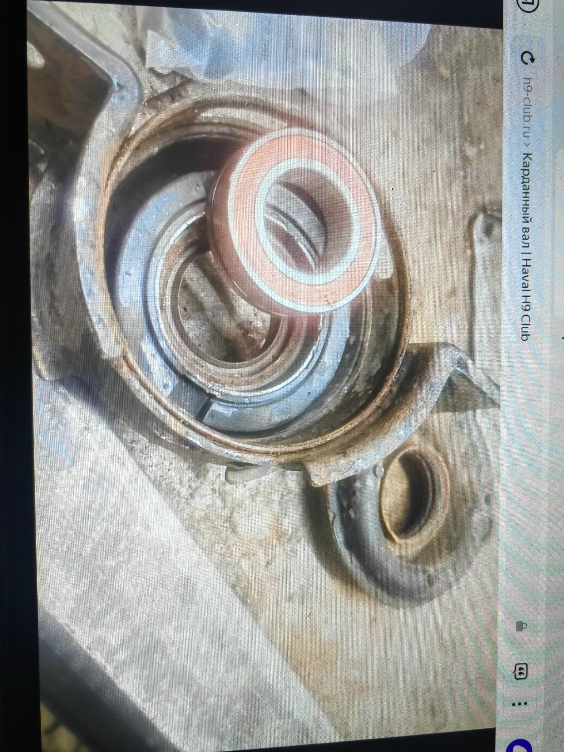

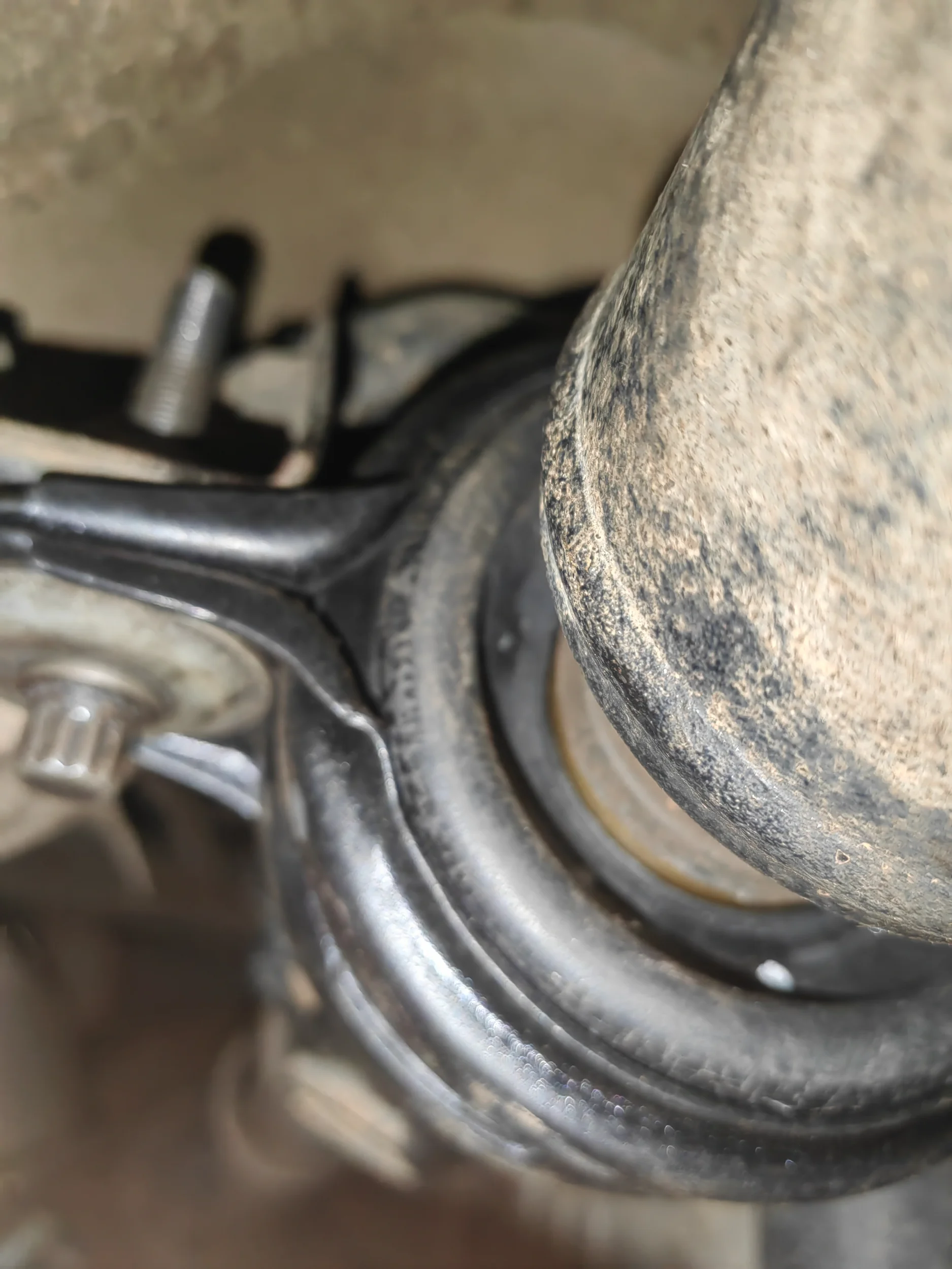

Машинка 20 года, рестайл, 245 бензин. Полгода назад появился скрип, думал ступичный. В итоге через 4 месяца машина превратилась в скрипящую телегу. Глянули визуально и заказали подвесной. Пришёл не тот, что нужно. На моей машине подвесной со смещённой осью. Здесь в ветке на форуме есть его фотки. А продаются только для карданов с осью по центру. Ждать уже было некогда, поставили через проставки, для того, чтоб совместить оси самого кардана. Проставки из резины примерно 1 см толщиной (то ли от нивы, то ли от уаз). Кардан разборный кстати. Ехать было почти 3000 км, да ещё по платкам с высокой средней скоростью. В итоге уже 5 тыщ накатал, конструкция держит и не бьет.
