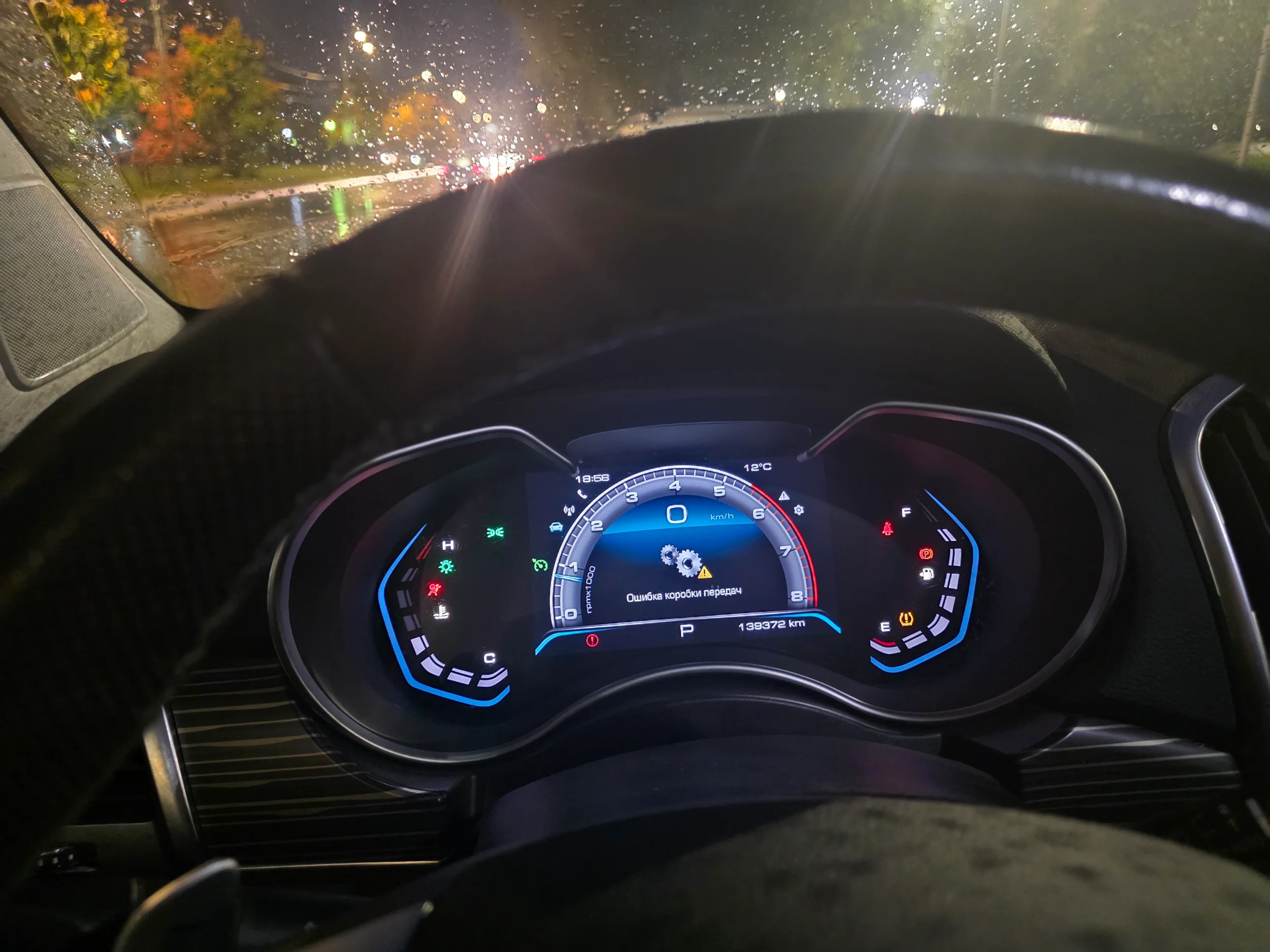

Собственно Хавал Н9 2023 выпуска до рестайлинга. Примерно 140 000 км пробега. Примерно 25 000км назад в первый раз выпала ошибка коробки. И далее она появилась только через примерно 15000 км. Далее стала появляться чаще, а сейчас примерно каждые 200-300 км. Всегда это ошибка коробки передач при включенной 5ой передаче, при переключении вниз. Лечится остановкой и вкл/вкл зажигание. Далее можно ехать без проблем....
Поменял масло в коробке. Ничего не изменилось. Ошибка повторяется.
Съездил в официальный сервис в Твери. Там парни просто сказочные - они вообще никакие ошибок найти не смогли и рекомендовали не глуша двигатель, при повторении ошибки к ним приехать на эвакуаторе и подождать в очереди на диагностику. Вроде при такой жизни и сервисный прибор дешевле купить и им данные при активной ошибке прислать, но сказали что им это не поможет..... К слову и актуальные ошибки с датчиками давления в шинах и с подушкой найти они не смогли своим приборов в отличии от тестера за 1000р....
Собственно официалы похоже не хотят или не умеют работать. С их слов такие проблемы только заменой коробки могут попробовать решить.....

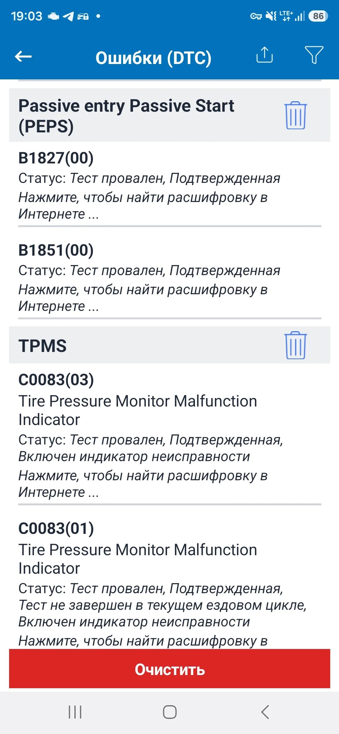

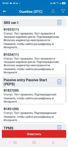

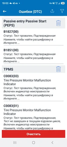

Собственно при учащении появлении данной ошибки начал гореть сигнал ошибки подушек безопасность, что наводит на мысль о вероятной проблеме с проводкой.
Куда обращаться? Может клубные сервисы есть какие?

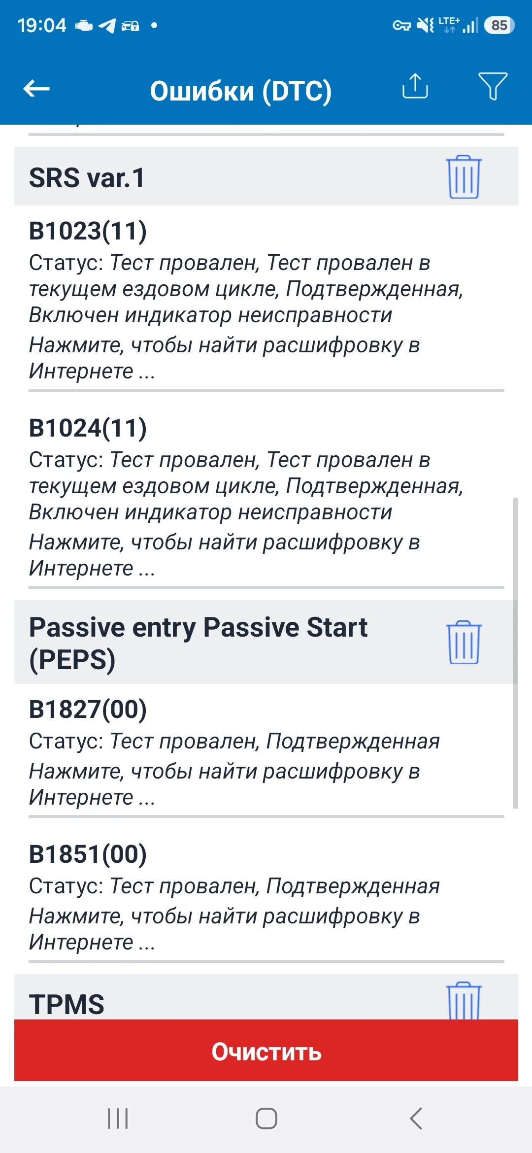

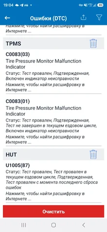

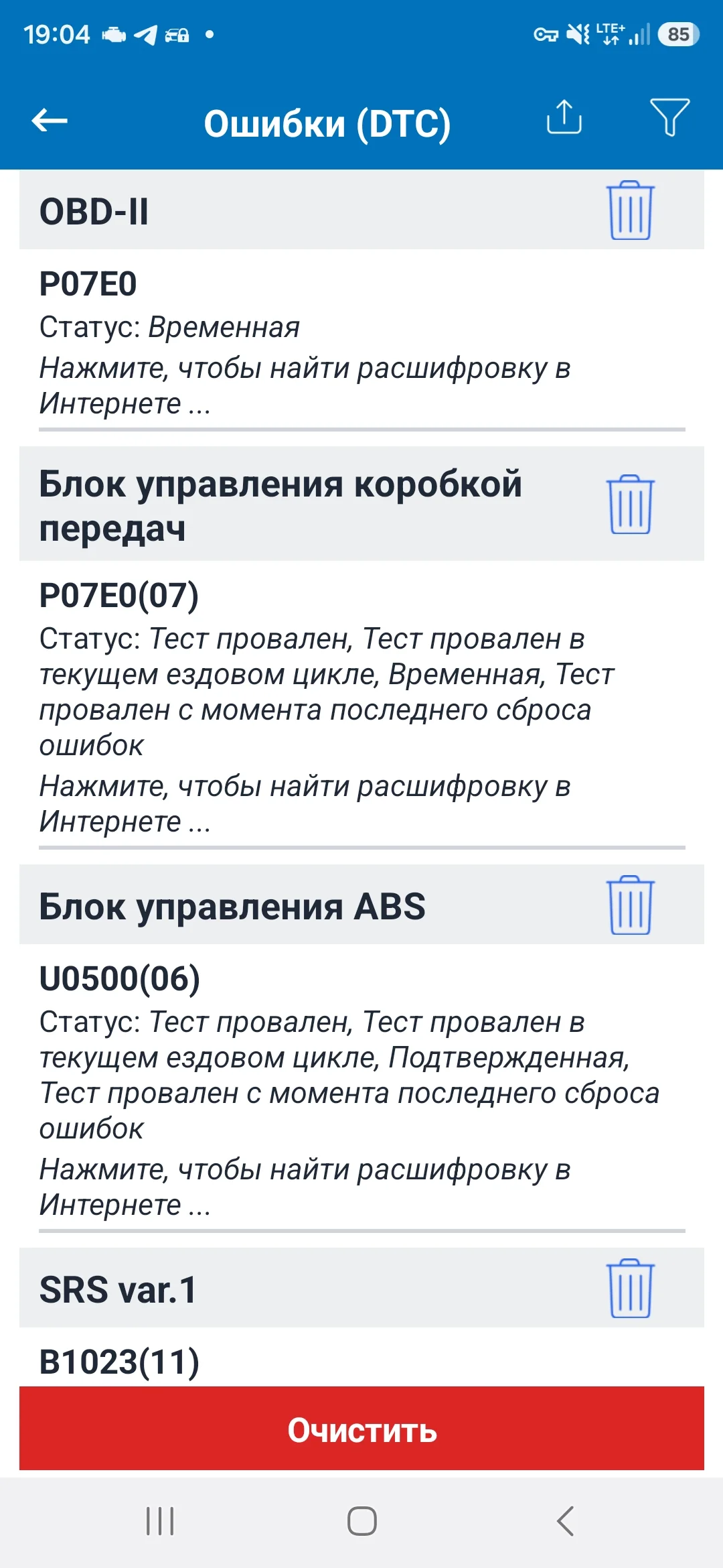

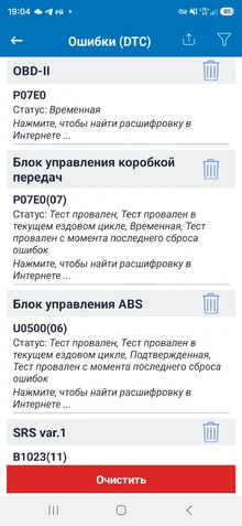

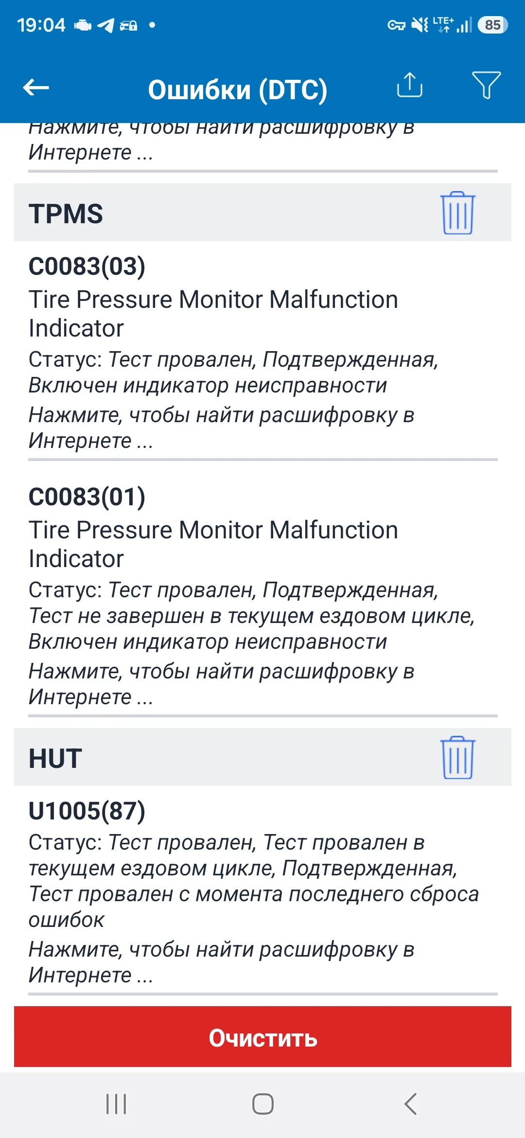

Screenshot_20260925_190350_Car Scanner Rus ELM OBD2.webp148,2 KB · Просмотры: 31 -
Screenshot_20260925_190411_Car Scanner Rus ELM OBD2.webp131,3 KB · Просмотры: 22 -
Screenshot_20260925_190418_Car Scanner Rus ELM OBD2.webp144,1 KB · Просмотры: 24 -
Screenshot_20260925_190426_Car Scanner Rus ELM OBD2.webp151,2 KB · Просмотры: 33
