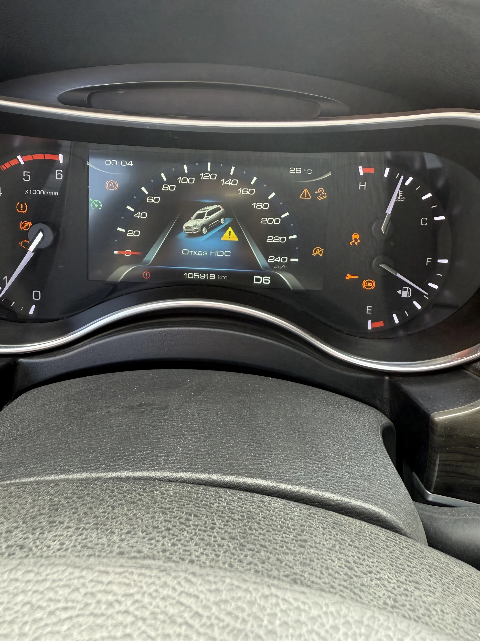

Добрый день!
Подвернулся вариант приобрести Haval H9 2023 дизель.
На автомобиле заменен двигатель на новый, но не в официальном сервисе.
После замены двигателя заводится, но не включаются передачи. Так же на приборке горят ошибки.
При включении Акпп автоматом переходи в режим паркинга.
Отвез на эвакуаторе к официальному дилеру на диагностику.
По результатам диагностики сказали что сканером не видно никакие блоки кроме двигателя.
Предварительно приговорили распределительный ЭБУ. После его замены на заведомо рабочий ничего не изменилось.
Сканер не видит блоки.
Такое ощущение что при сборке что-то не подключили.
Может кто подскажет в какое направление копать?
(Мастера только развели руками и предложили менять все блоки).
