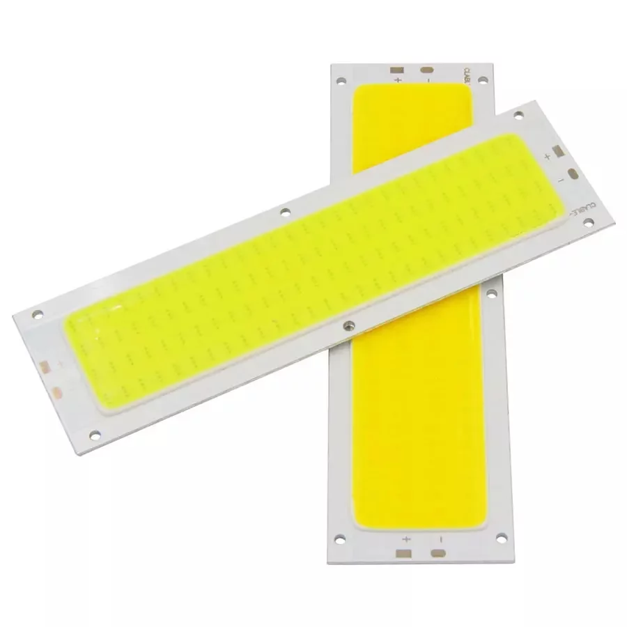

Вот, теперь не дает покоя идея сделать подсветку порогов самому, если у кого есть идеи делитесь
Прифигачить вот такие светики с алика и залить смолой эпоксидной с верху. Если с открытыми дверями долго не стоять, а подсветка вроде дольше минуты не горит, то будет прикольно. Боковые прожектора:ROFLMAO:

Гемора много будет,реализовать это,если свечи и то они по сопротивлению прописывают,поставил с другим,держи ошибку,не устранил,получите аварийный режим и так по кругу.
