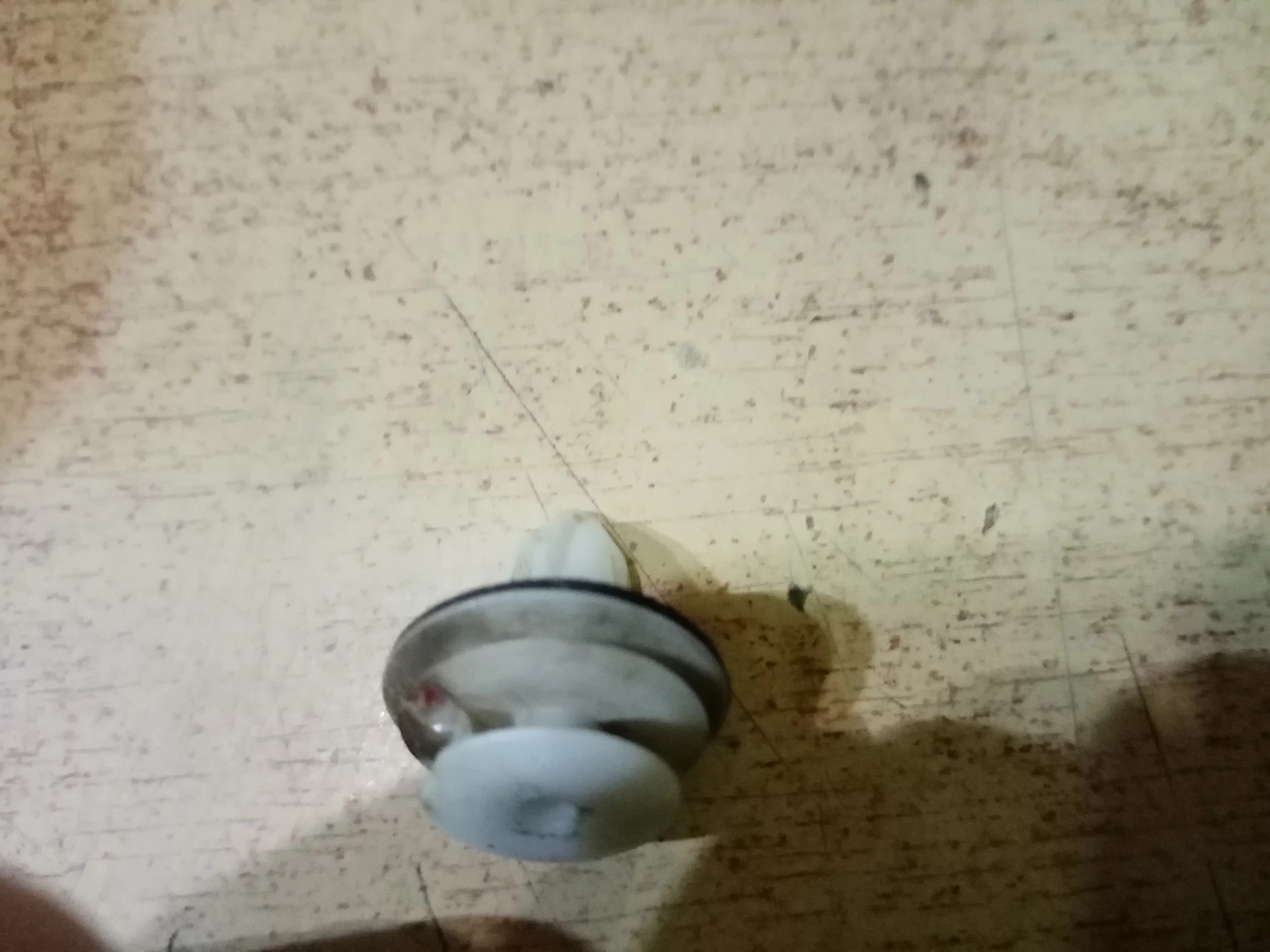

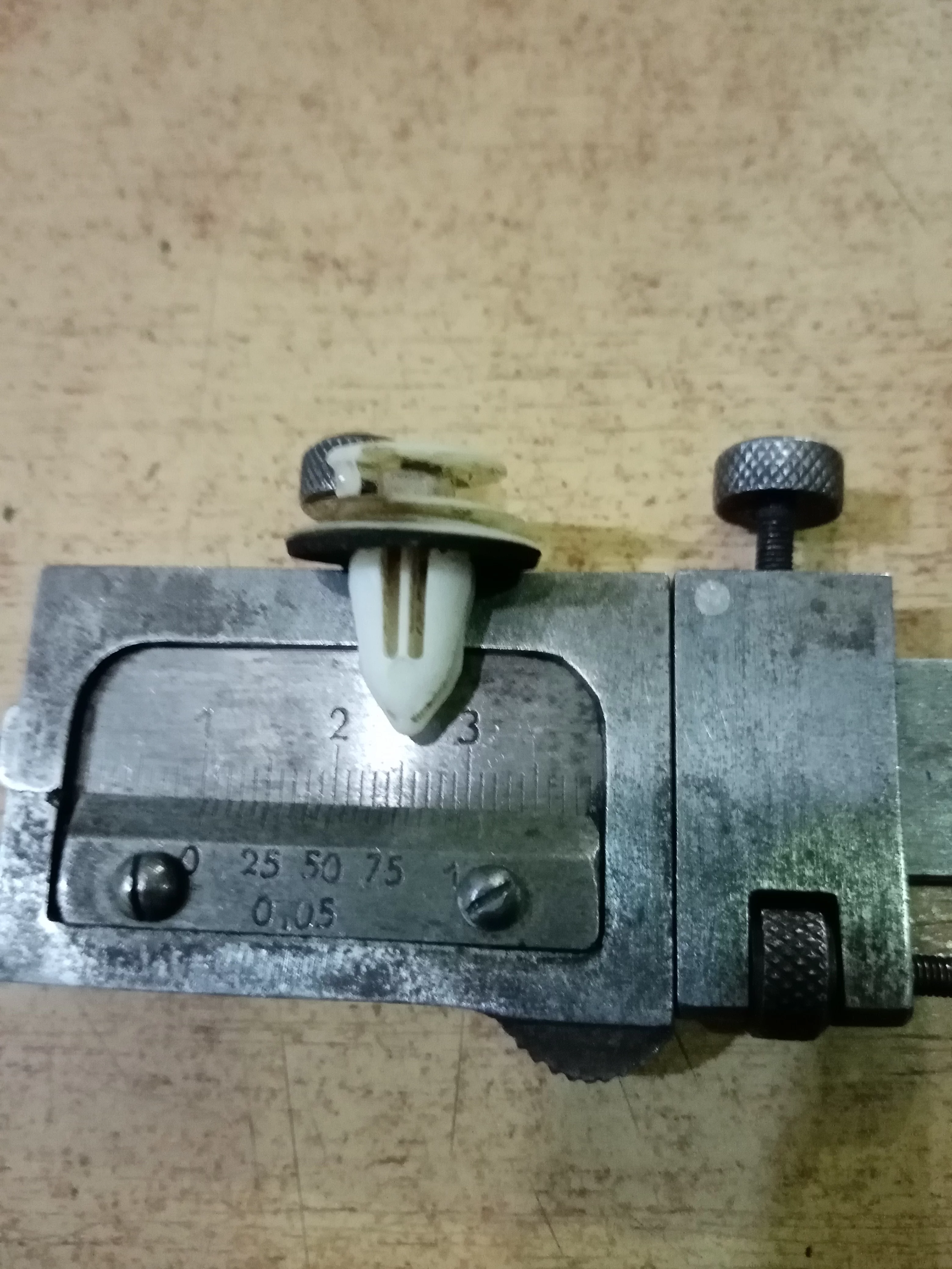

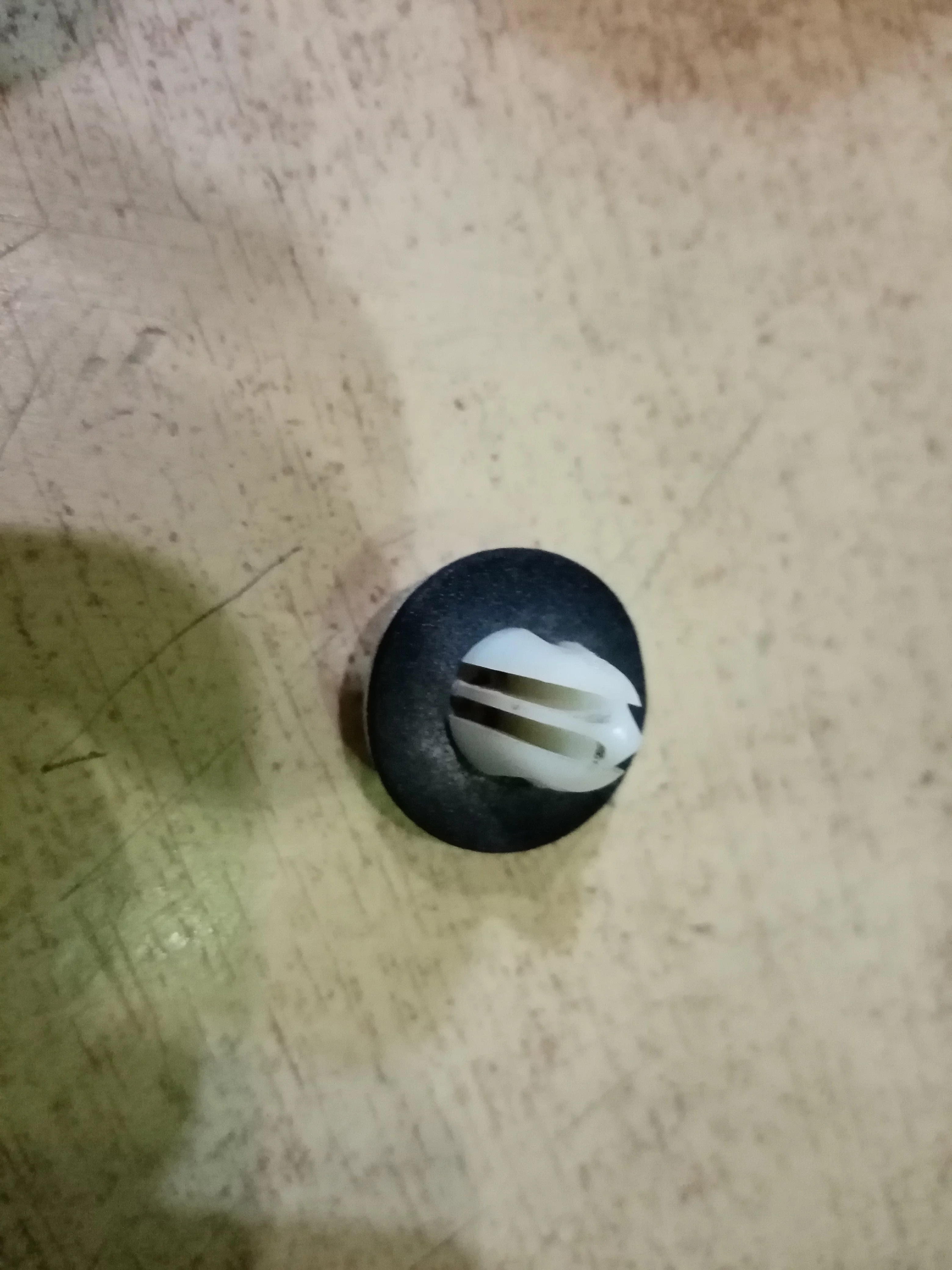

Всем привет, покажите какие пистоны в порогах стоят, есть желание поменять фонарь в пороге, пистоны хотелось-бы взять зразу.
zzonderr, пистоны под отверстия вроде 4мм, в машине где-то валялся, вспомню поищу.пока что есть
    921,2 KB · Просмотры: 284
    527,5 KB · Просмотры: 275
    602,8 KB · Просмотры: 328
(y) Спасибо...
Хоттабыч,судя по видео,что ты выложил,там должен быть наверное пистон такого плана,папа типа Ягуар и мама. Твои точно родные?
На третьем скрине,(выдернул из видео,что ты выложил) типа Ягуар и есть.

zzonderr, точно, принцип у твоего многоразовый. Главное чтоб держало надёжно.
Пистоны купил, лежат, проблема теперь где этим заняться,тёплый бокс проблемно найти.
