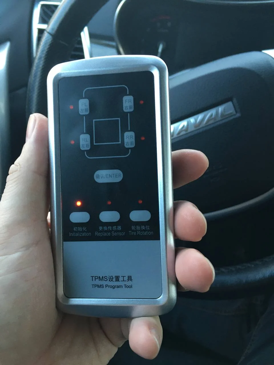

Для того чтобы прописать датчики нужен LAUNCH X431 (или Autel AP200 или FCAR CW700) и Great Wall 3641130-K80

Добрый день! Для H9 дизель 21 при замене датчиков (3641100xku00b) можно обойтись только "Great Wall 3641130-K80" или обязательно нужны "LAUNCH X431 (или Autel AP200 или FCAR CW700)" ?
Да, какой-то один из диагностических адаптеров обязательно нужен, без них никак нельзя команду на запись в блок BCM дать, только через один из них, а Great Wall 3641130-K80 это только приемо передатчик.
