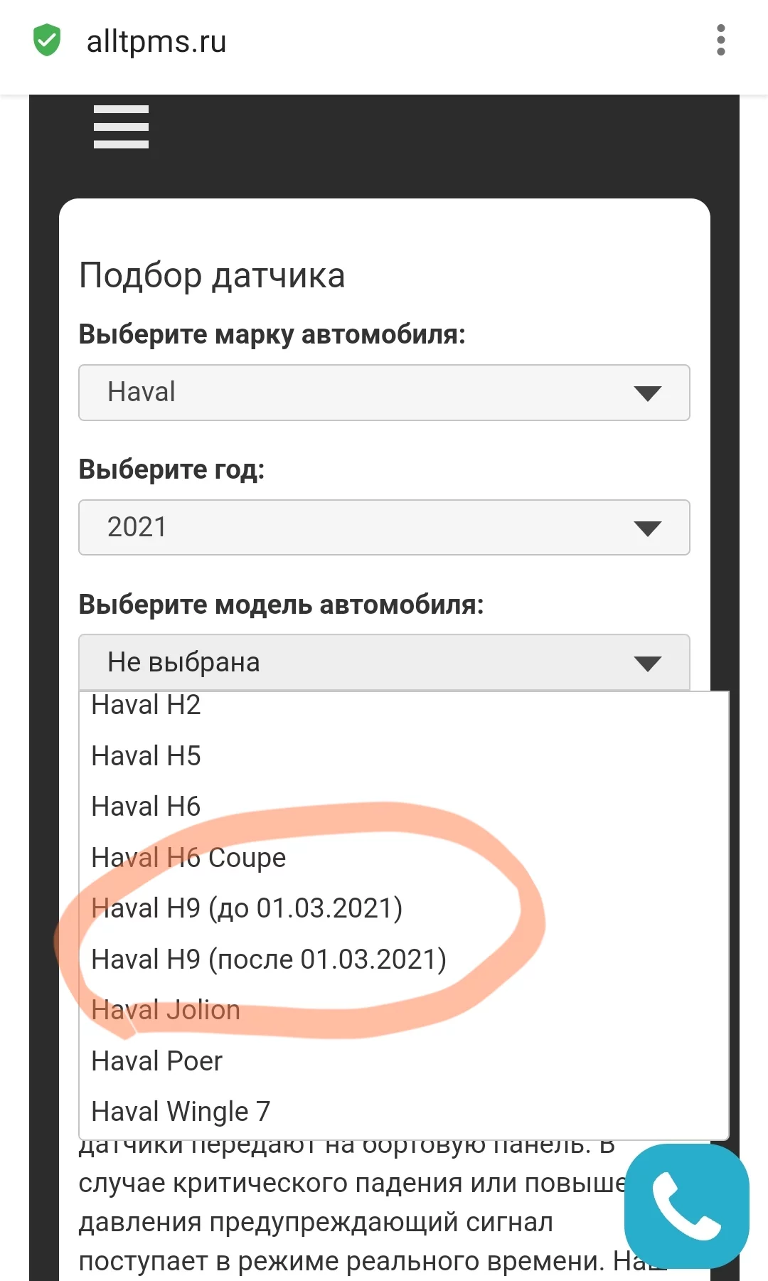

Поставил летний комплект колес, что прикупил в этом году и вот какая проблема, датчики все в блок BCM прописал, все как обычно после адаптации (перестановки колес местами или замены датчиков) все вроде нормально передние появляются сразу, а вот с задними беда, обычно проедешь 150-200 метров и все норм, а у меня они оба не появляются то правый то левый, а сегодня после ночи отвалились вообще все, и появляются по одному. Колеса с машины 21 года с бензинки рестайловой, у меня такое подозрение, что на рестайловых машинах датчики другие поставили, не думаю, что за два года батарейки умерли.
Да и приехал ко мне аппарат точечной сварки, вчера попробовал вроде получается нормально, так что как это не обидно буду скоро разбирать колеса смотреть, что с ними . Жду заказанный комплект скоро должен приехать, или поставлю новые датчики или если датчики такие же я раньше писал буду менять батарейки.
