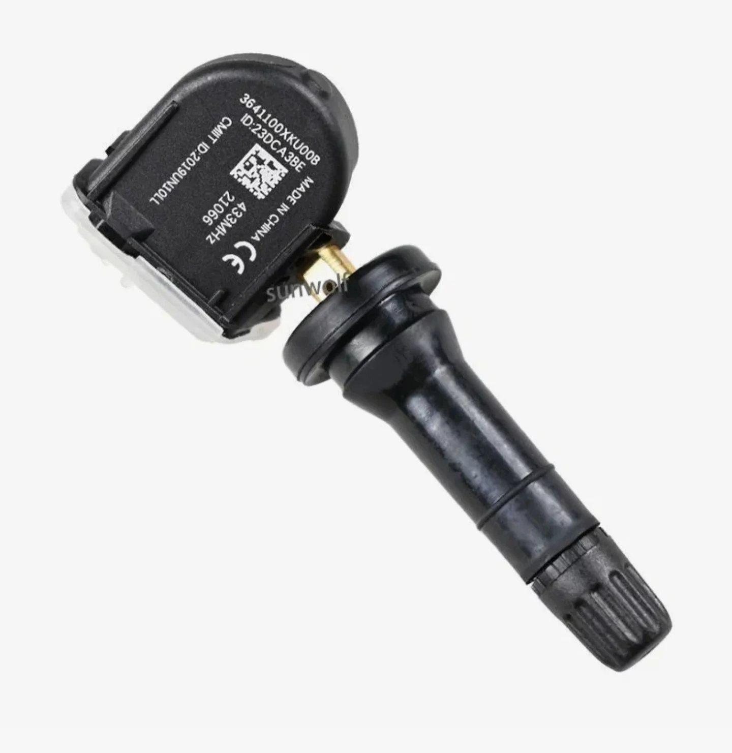

Так разговор про оригинальные, а не по универсальные программируемые. На рестайлинговых бензиновых машинах с 218 сильным мотором и новой приборкой 100% другие датчики с кодом 3641101XKN01A, а на дорестайлах датчики с кодами 3641100XKR02A и 3641100XKW09A.

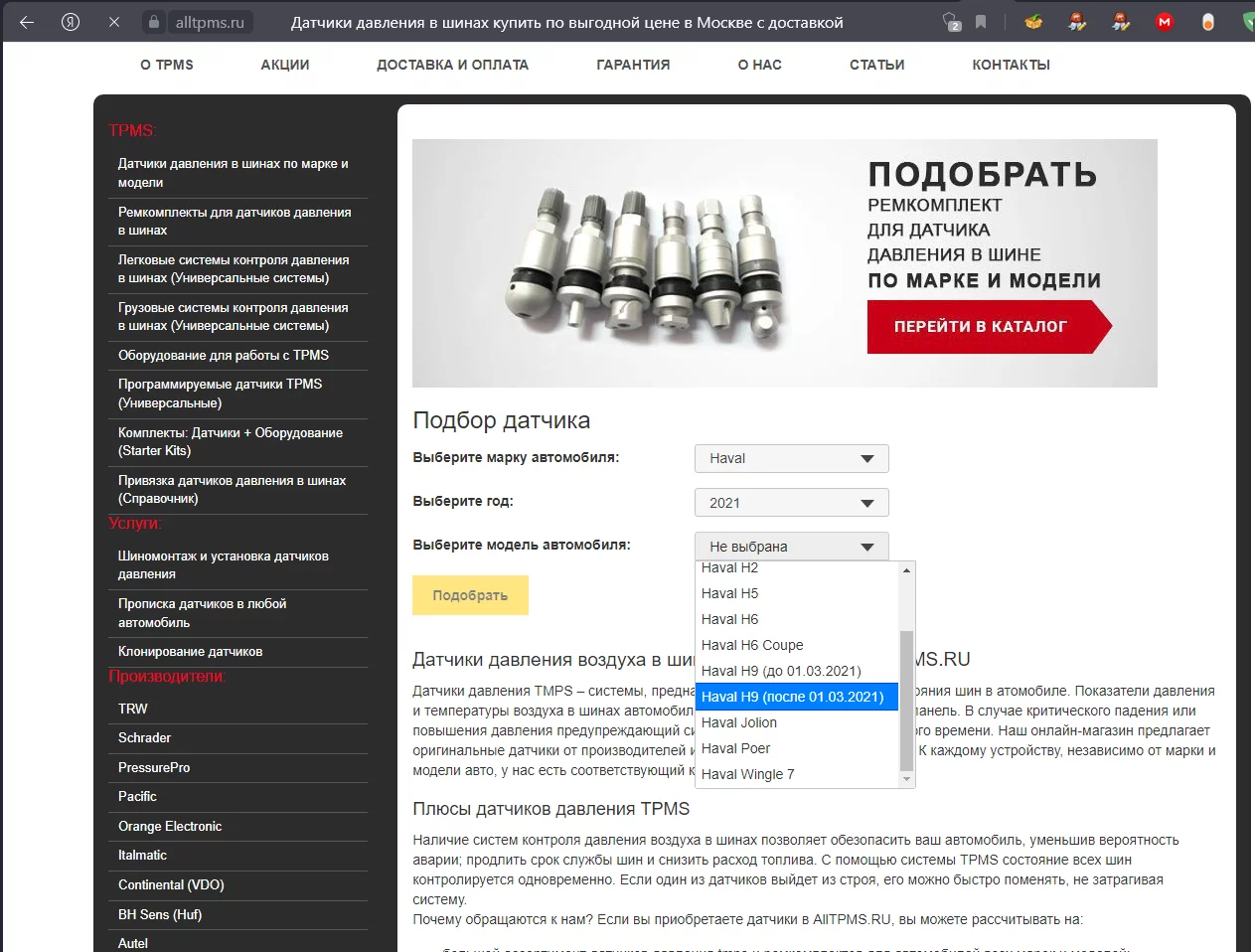

Разные 100% Алекс2021 писал уже, вот сайт подбора датчиков с каталогом.

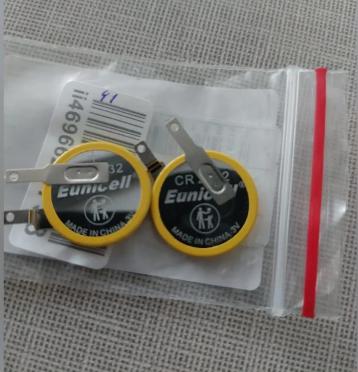

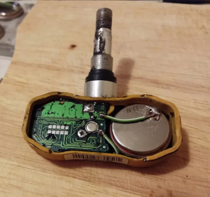

Вобщем разобрал одно колесо. Датчик у меня оказался с такой маркировкой . батарейка там стоит такая. Ранее писали парни , либо покупать батарейку по 3 му варианту и паять, покупать батарейку и перепаивать точечной пайкой или искать датчики где батарейка вкладывается между контактами. Решил идти по 3 му варианту ибо покупать аппарат от 3х рублей и паять дербанить. Дешевле просто покупать датчики ))))).

3641101XKN01A значит надо брать такие датчики на модель 19 года где батарейки вставляются)))))
Сейчас стоит 3641101XKU00B

Такая вроде должна подойти ,если аккуратно припояться. Ну или так,как на втором скрине,голь на выдумки хитра ? ,а мы голову ломаем.

Вот я и решил так. Заказал батарейки они по 120 руб (желтые) . Перепаяю, а на лето сейчас закажу датчики универсальные двухчастотные и клонирую. Покупать 3641101XKN01A, а вдруг там тоже на спайке. Выше писали про 3 вида штатных, а получается я подкинул еще 4й вид штатных. ???

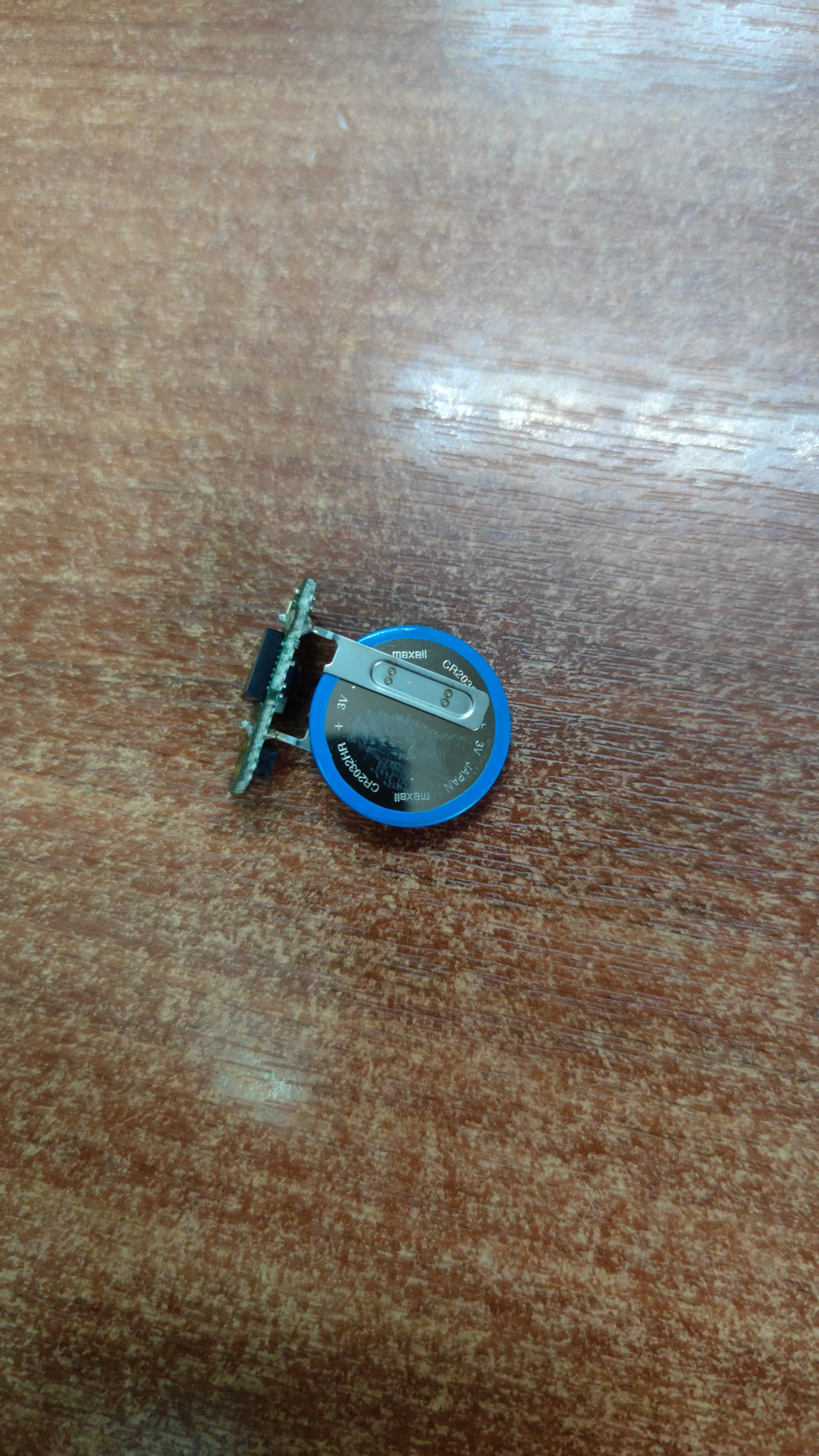

Добрый день. Батарейки в датчиках меняются легко. (вот такого типа https://h9-club.ru/attachments/img_20230415_043951-jpg.4500/)
Надо поддеть белую крышку (она приклеена), аккуратно поддеть внутреннюю плату и вытащить (она вытаскивается легко). Можно менять батарею. Сборка в обратной последовательности.
dkagen, в принципе я так и начал вскрытие, датчик даже ,,напуск ,, воздуха сделал. Увидев плату подумал, что лезу не туда...Плату надо чем то ковырять,чтоб вытащить?Блин потом опять клеить?

Насчет платы. Нужно чем то поддеть (желательно не металлическим предметом). Плата с батарейкой просто вставлена. Клеить надо будет только крышку. А насчет замены датчиков подошел срок батареек. Узнавал на ТО что датчики живут в среднем три года.
