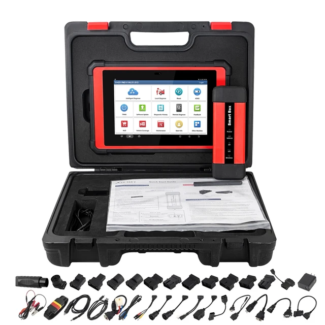

Официальный дилерский сканер: LAUNCH X-431 PAD V

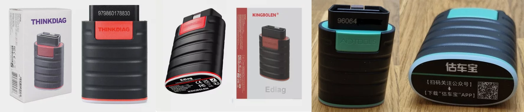

Полные аналоги: EasyDiag 3 (он же Golo 3), ThinkDiag, Ediag, AIDTOOLS - с при покупки активации и использовании софта DiagZone Pro (с родным ПО функционал минимальный)

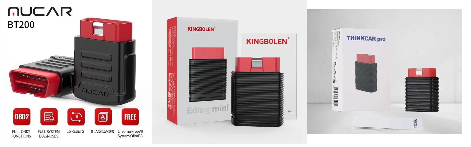

Более дешевые адаптеры: MUCAR BT 200, Kingbolen Ediag Mini, Thinkcar PRO (с разборкой самого адаптера и перепрошивкой через Stlink) так же при покупки активации и использовании софта DiagZone Pro (с родным ПО функционал аналогичный ELM)

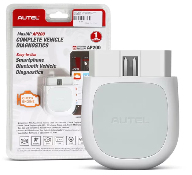

Бюджетное решение для авто до середины 2019 года: Autel AP200 (возможно когда-то выйдет обновление но его нет уже 2 года)

С недавних под китайцы дешевые адаптеры заливают внутри вот таким образом (греть нельзя, механически удалять тоже, только смывать растворителями 646, 647 и сразу гасить иначе можно элементы смыть)
