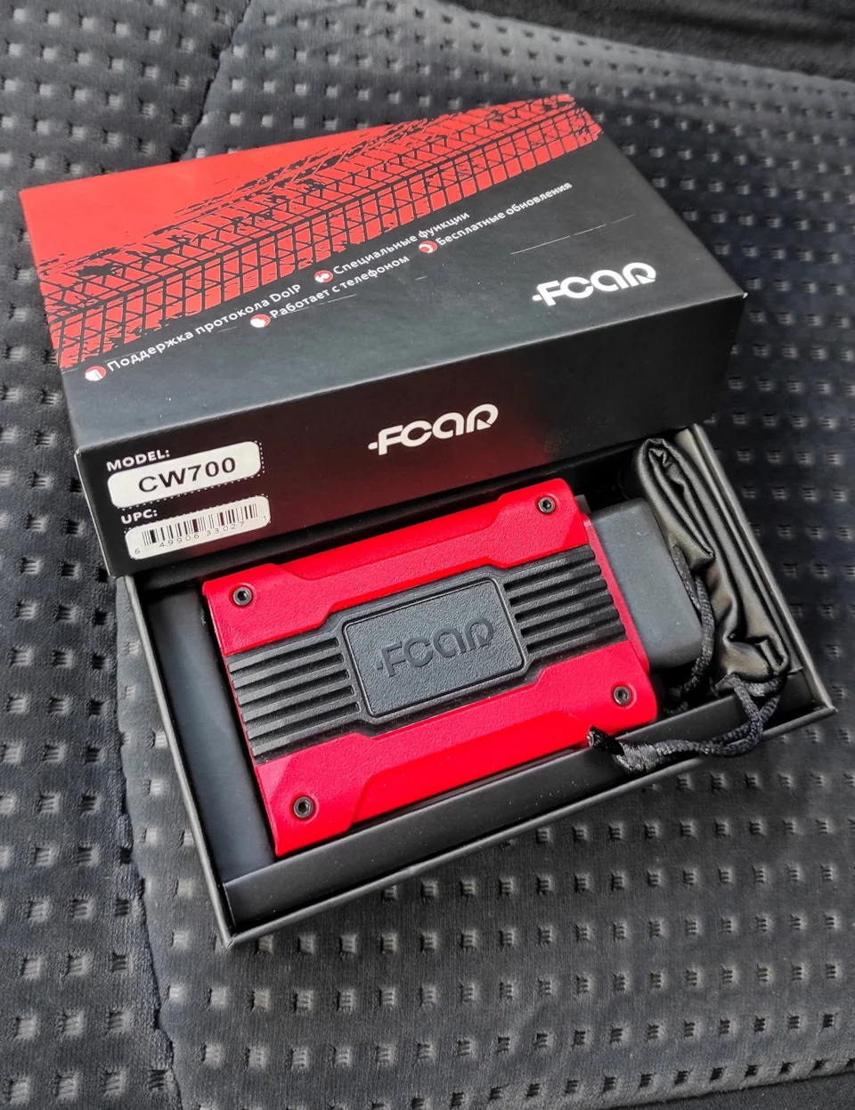

Новый диагностический прибор от компании Shenzhen FCAR Technology Co., Ltd, FCar CW700.
Продукция FCAR была ориентирована на диагностику грузовых и спецтехники. НО с недавнего времени очень удачно зашла на рынок диагностического оборудования для легковых авто и потеснила именитые Autel и Launch.
CW700 ориентирован изначально на диагностику известных Китайских брендов: BAIC, CHANGAN, CHERY, DONGFENG, EXEED, FAW, GEELY, GWM, JETOUR, GAC.
Купить сейчас можно на Озон по цене от 6500 до 7400 (до 4 сентября цена с купоном и оплатой картой Озон Банка 5659 рублей)
Так выглядит сам прибор

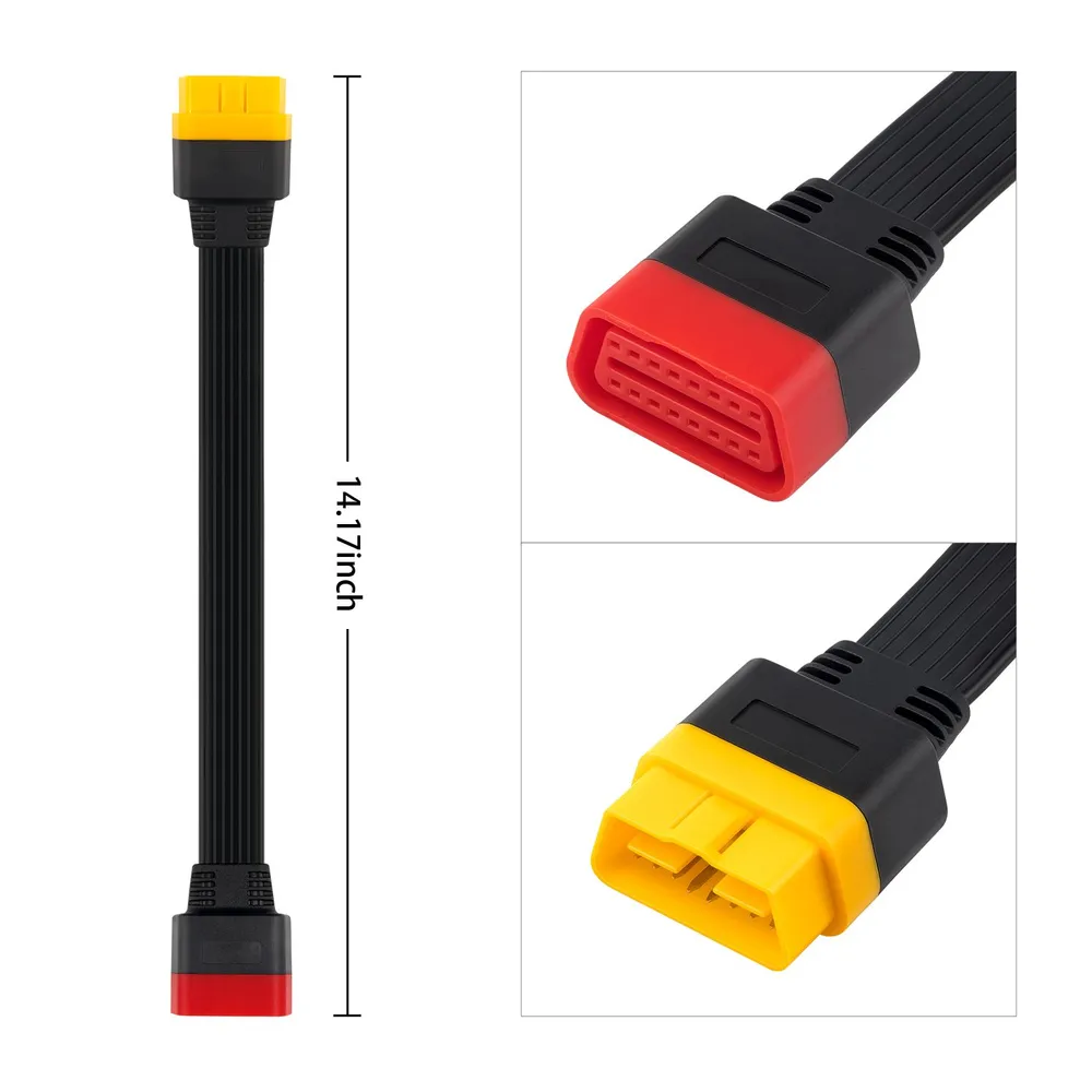

P.P.P.S. :) Корпус самого адаптера очень приличный по размерам, по этому сразу рекомендую заказывать к нему переходник типа вот такого
По двум причинам первая сохранить разъем самого адаптера (от постоянного использования есть очень высокая вероятность выдернуть ему пины дешевле купить еще один кабель переходник за 400-500 рублей чем сам адаптер или заниматься его ремонтом, вторая и основная причина размер корпуса во многих авто разъем ODB расположен так, что CW700 физически не возможно будет подключить).

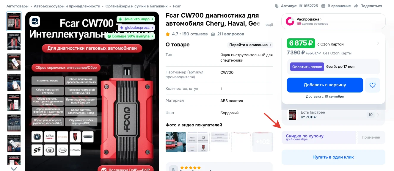

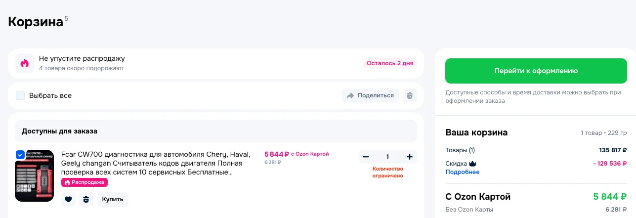

Вот ссылка на магазин где уже два заказали.
Сегодня цена со скидкой 5844.
Цена очень сильно от региона куда заказывать зависит, я в Московской области. В Питер сегодня цена 5666, такие цены только до 4 сентября цена с купоном и оплатой только картой Озон Банка и наличия подписки Озон Премиум. Только, что заказал знакомый в Ростов на Дону у него цена 5405 вышла.
