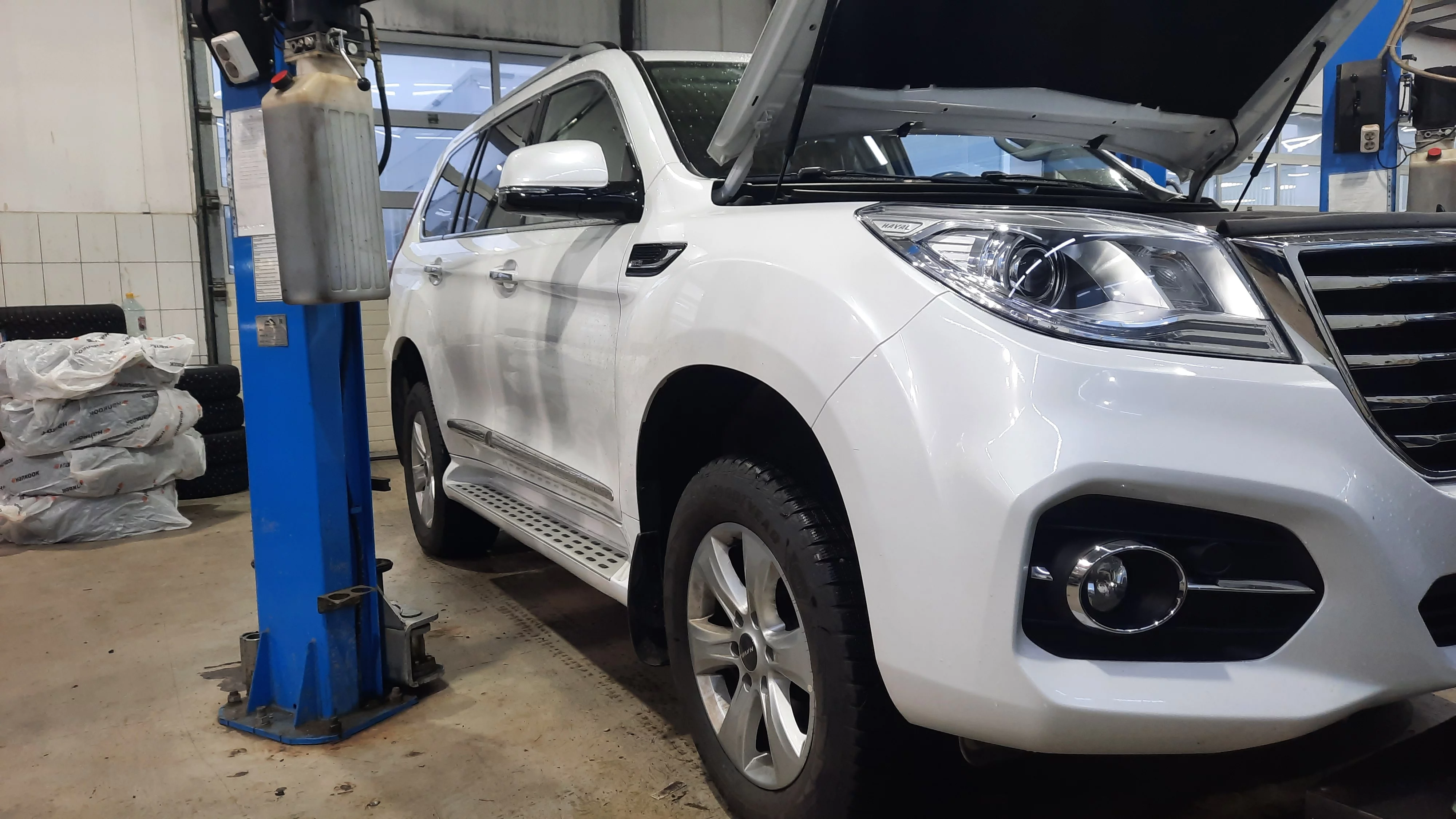

ТО-2. Красноярск. Хавал Автоплюс. Регламентные работы плюс замена воздушного фильтра(3300₽).
За ТО 14200
Итог 17 500.

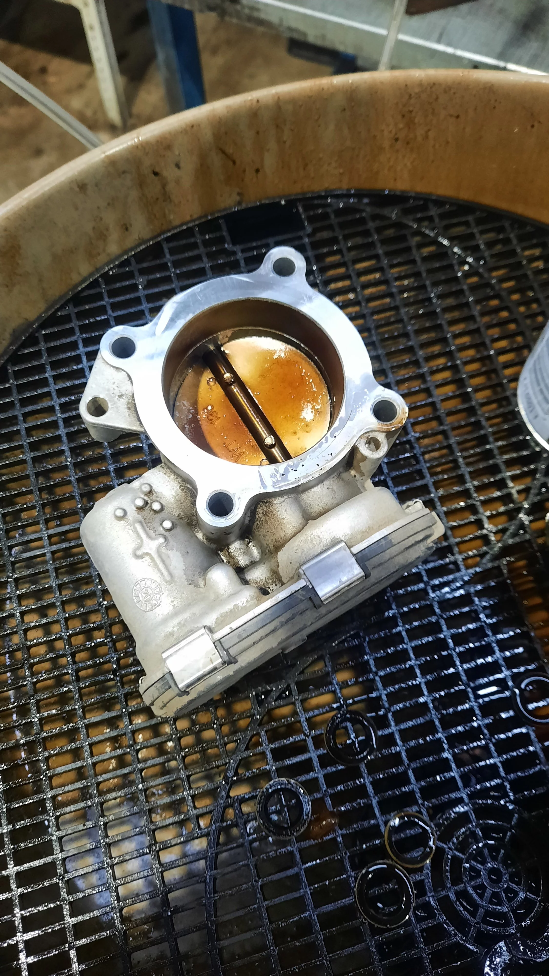

ТО 50 т.км. Решил фары проверить. Обе пришлось право повернуть. Есть оказывается там и горизонтальная регулировка. Прверяйте у себя. А то высота в норме, а встречку видно лучше, чем свою полосу. Заслонку мыли. но она и так была чистой.
