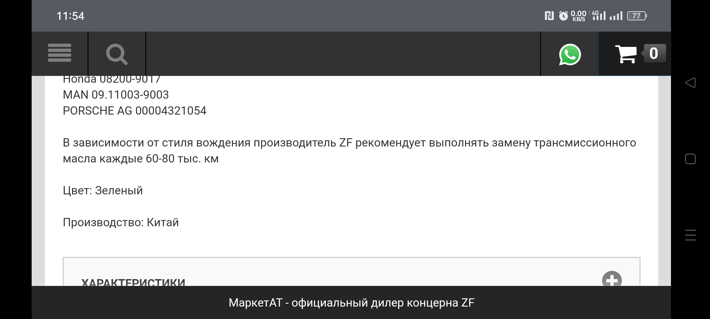

Sergeyf2d, так описание прочитал по ссылке , там за 2,7 рублей в описании германия, НО ты брал комплект а там я не читал
    49,9 KB · Просмотры: 193
Sergeyf2d, по этой ссылке масло показывает 1л банка производство Китайское.
Блин заказать, что ли немецкое?
Связался с магаином, консультант или как их там говорит зачем вам неметчина возьмите китайское..
Спросил про сертификацию и нет ответа, типа там только банка другая а масло такое же.
Заказал немца.

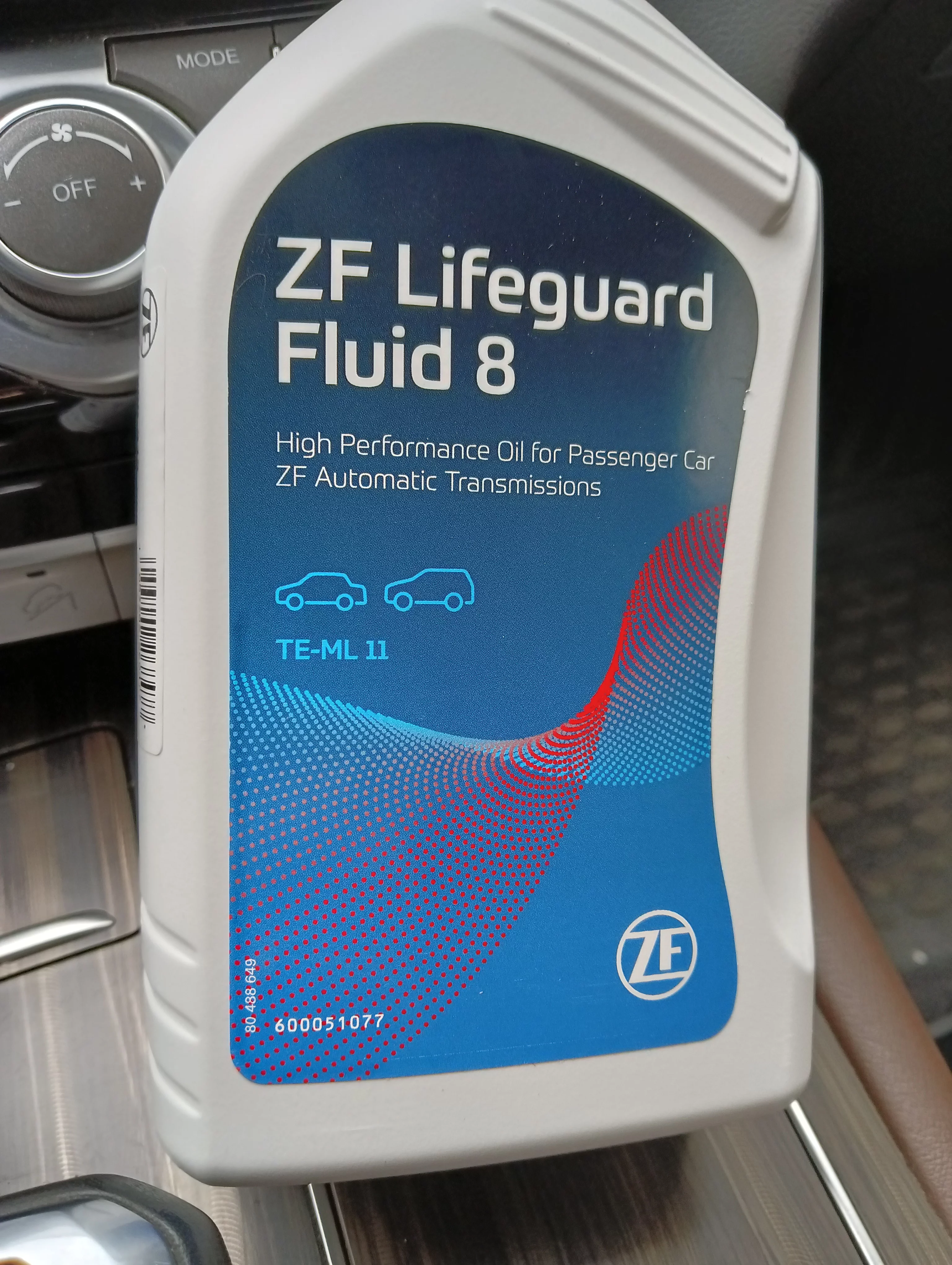

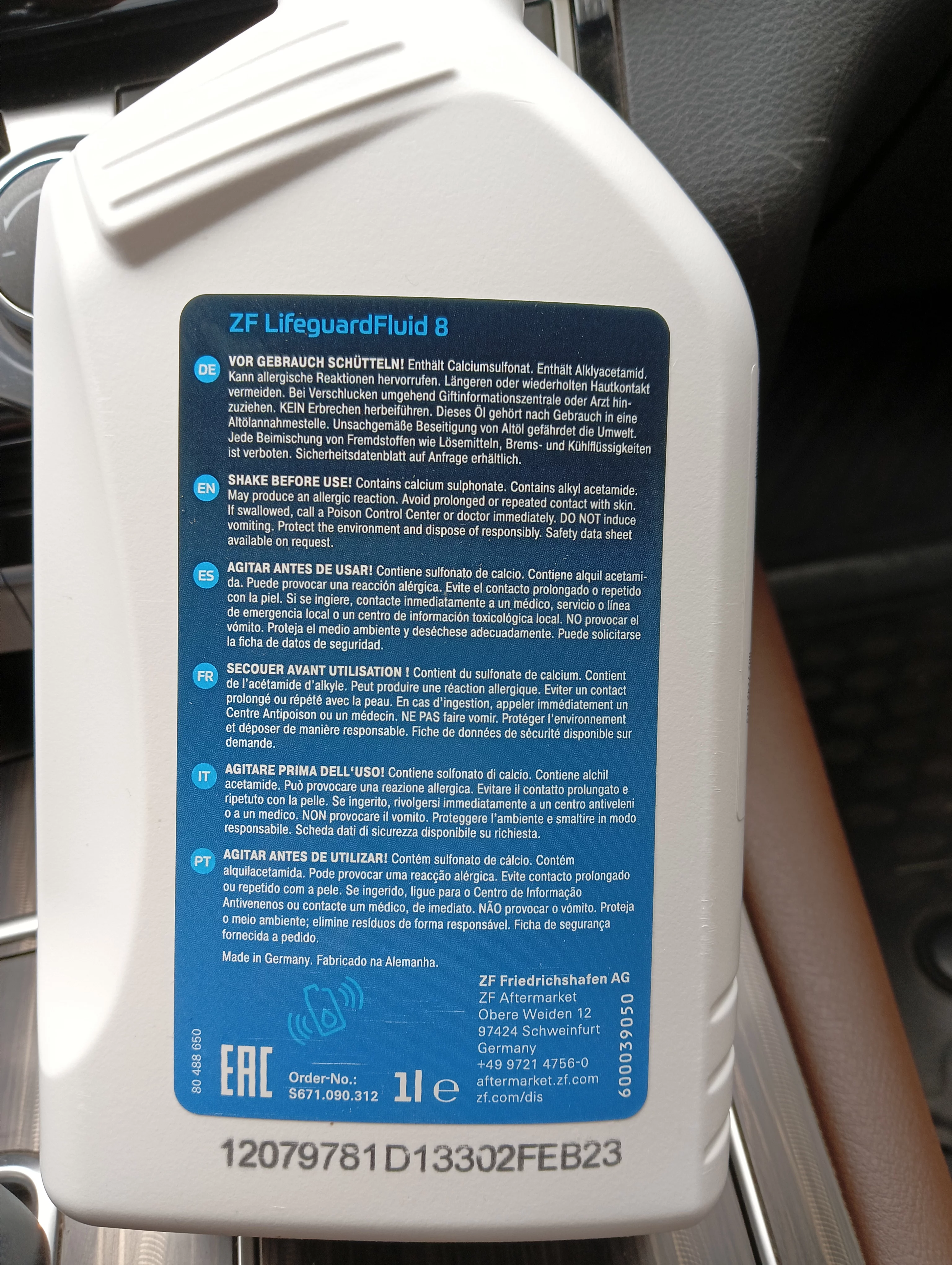

Получил немеческое, будет время буду пробовать доливать.
Для сравнения банка КитайZF

А банки чем отличаются? По фоткам на сайте не увидел различий :unsure:
Tohich18, отсутствует ZF.
На еxist отзыв... Подделка!!! По виду похоже на оригинал, но на упаковке шрифты и название города с ошибками, отсутствуют наклейки с артикулом или поставщиком, не было надписи made in germany как это было на канистре купленной в у офф. дилера. Самое главное - масло воняет горелым!, а цвет заметно темнее чем оригинал, к тому же в масле присутствуют частички зеленого цвета - видимо сам краситель. При смешивании с оригинальным маслом получается кисель! Грубая подделка изготовленная из такого же отработанного масла и заново покрашена. Мастерская отказалась заливать его в АКПП!

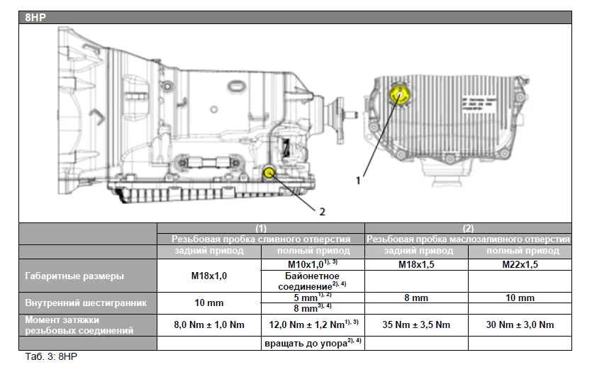

народ, при замене масла в АКПП кто-то менял прокладку пробки заливной или саму пробку? есть артикул у кого-нибудь, а то нигде не найти
Код отдельный не попадался но из тех.документации к КПП резьба М22 шаг 1,5.
Покопаюсь в каталогах если найду напишу.
Вот что нашел, отдельного кода для полноприводных коробок почему то нет.
Есть комплект с кодом: 10905001 КОМПЛЕКТ ДЛЯ ЗАМЕНЫ МАСЛА ZF 8HP, 8-ми ступенчатые АКПП 8HP45/50/51/70/75/76
В комплект включены все необходимые компоненты для замены масла в АКПП:
-Поддон АКПП (масляный картер) с интегрированным фильтром, предустановленной прокладкой и комплектом магнитов. Также в комплекте с поддоном поставляется набор болтов и заливная пробка.
q-man, если речь точно про заливную, то я там не видел прокладки))) откручивал закручивал раз пять , доливал до нормы.подтеков не замечено.

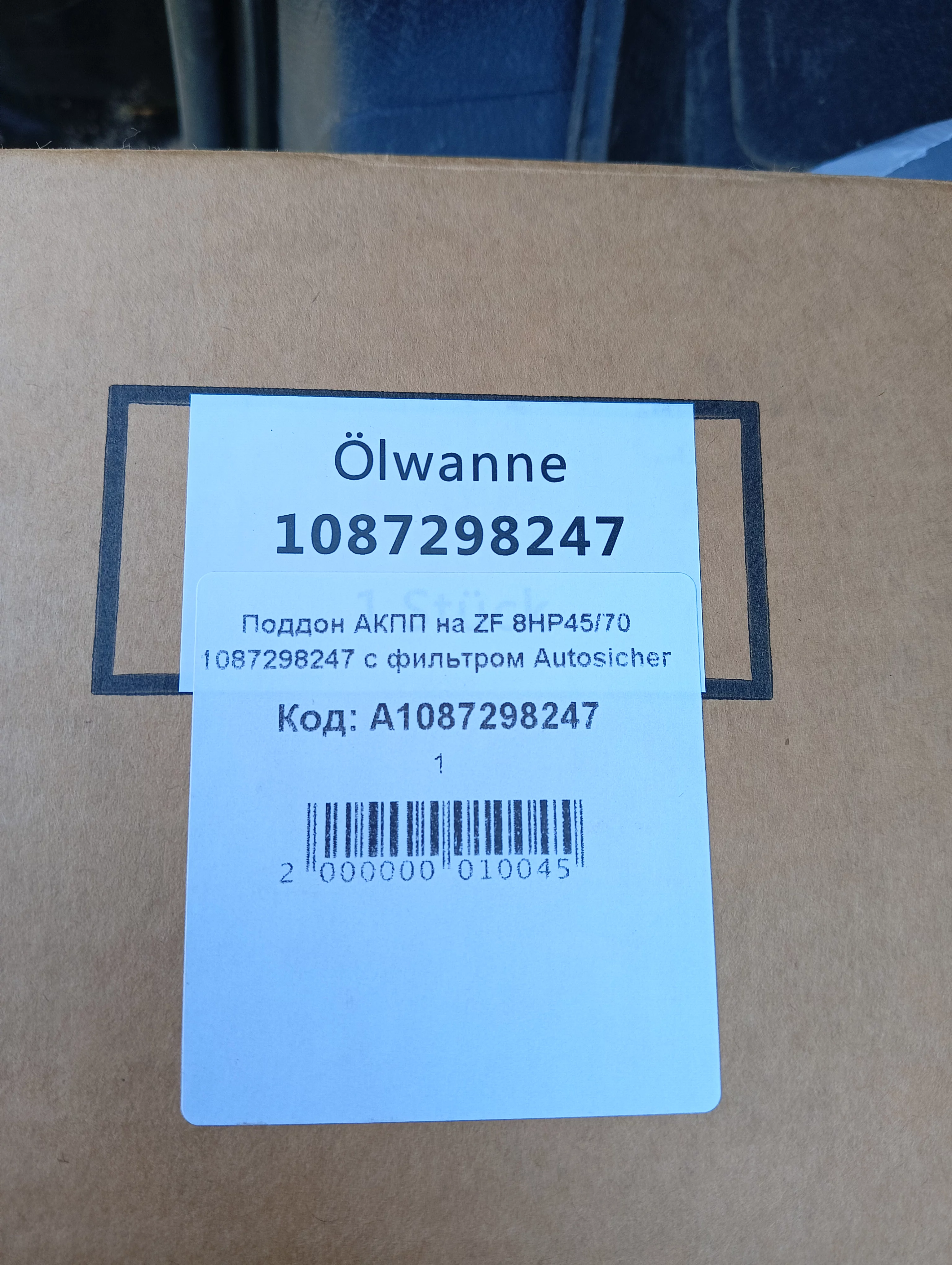

комплект от ZF покупать не стал: взял отдельно поддон от Автозихер, масло Swag. В комплекте с поддоном болты идут, а вот заливной пробки нет. А вопрос прокладки этой пробки волнует.
то есть просто пробка закручивается и без всяких прокладок уплотняющих? тогда вопрос сам по себе отваливается. Спасибо!
