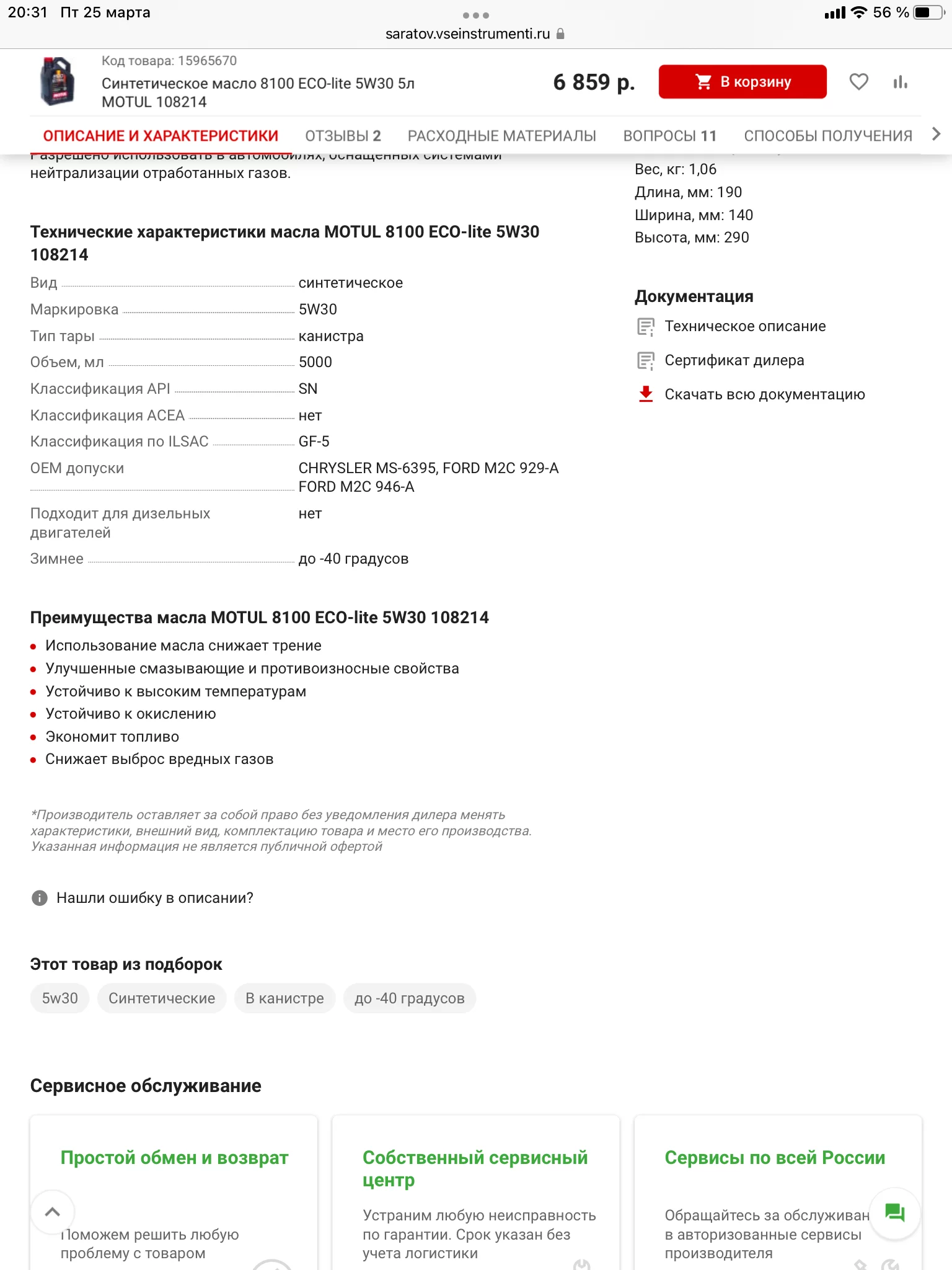

Что-то на канистре вообще никаких обозначений по европейским и американским допускам. ACEA у нас С2 по книжке. Я для себя выбрал
MOBIL 1 ESP 5W-30​
Вот такое описание
    158,3 KB · Просмотры: 254
Вот такое описание
Ну API указано SN. Так что по API подходит. У нас же в книжке 5W30 API - SN, ACEA - C2. Но описаниям я особо не доверял бы, тем более на маркетплейсах. Я бы на канистру смотрел, если там написан допуск - значит есть такой допуск

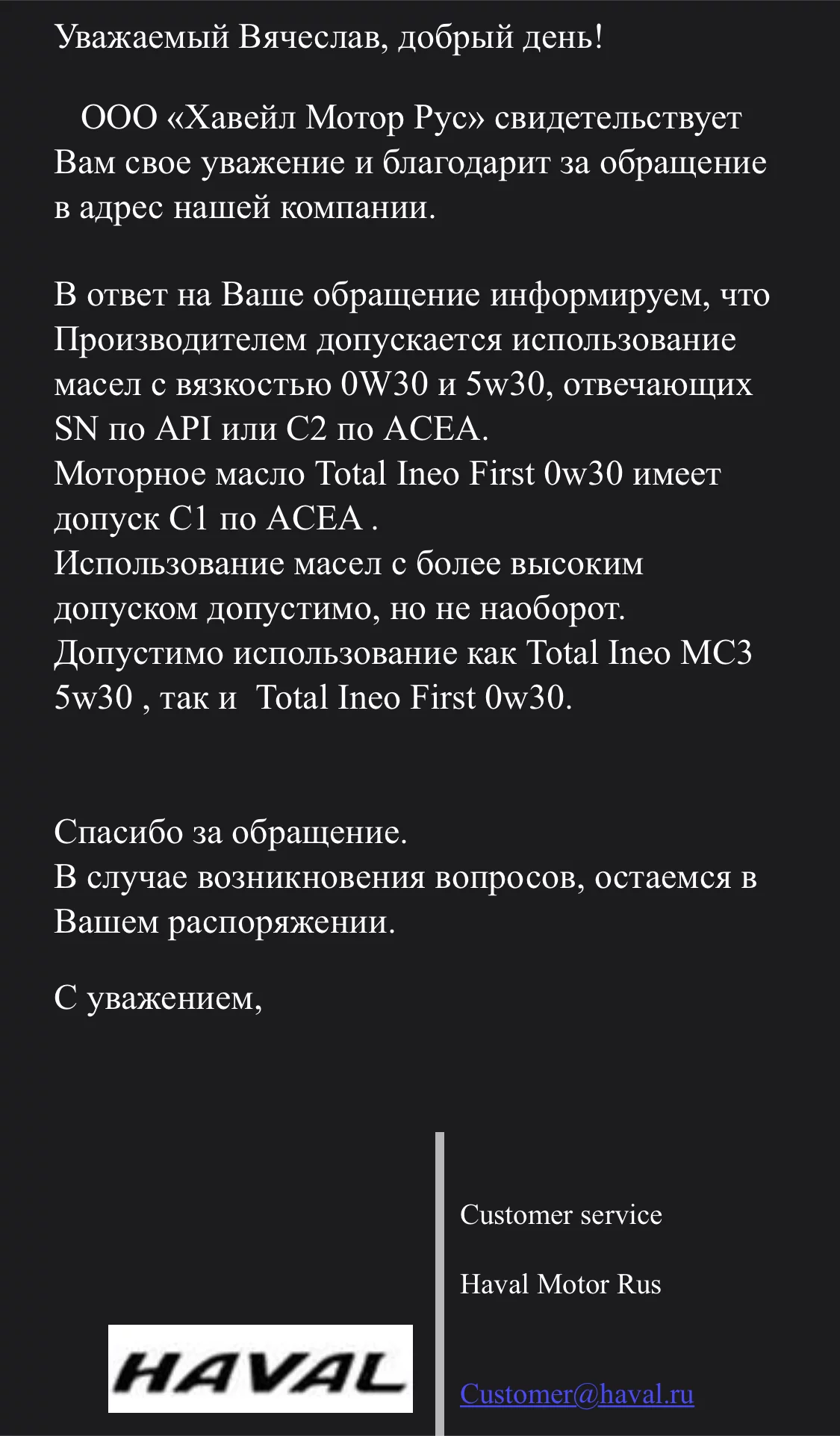

Вот такой странный ответ от Хавал. Выше С2 можно, ниже нельзя. Но С1 и С3 можно. Трындец логика. В следующем письме они сказали, что С1 выше чем С2
