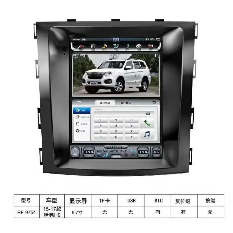

Подскажите ставил ли кто нибудь нештатное головное устройство?
На Али нашел только одно ( хотя на н5 был очень большой выбор ) Вот это .
Было бы интересно узнать отзывы и посмотреть обзор.

поставил головное устройство. Все работает.
есть встроенный видеорегистратор
посмотреть можно тут ГУ
Василий, "всё работает" - перекочевали все плюшки штатной системы? И просто подключили разъемы? Я когда менял на прайме помучался - штатная камера питается от +6В, на новом ГУ по дефолту было питание на стандартные камеры +12, пришлось перепаивать CAN модуль, плюс были перепутаны кое какие провода..
И как работает камера - не лучше? в штатной явно хочется уменьшить яркость, поднять контраст и насыщенность...
Да подключал сам, все работает и кнопки на руле и штатная камера заднего вида и все управление климатом, единственное визуализация переключения обдува непонятная, но к этому привыкнуть надо. Пришла она с новым подключением, пришлось ждать еще когда пришлют старое подключение. Оказывается в Россию еще идут машины со старым подключением. Прежде чем заказать нужно проверить как подключена, если 3 ШРки то это старое подключение. при заказе это лучше указать. Все остальное ОК. Да еще сервисы гугл чтоб подключить пришлось танец с бубном исполнить :). Более того в комплекте максимальном есть видеорегистратор маленький, но работает не плохо и есть слот для подключения сим-карты. Я еще поставил пристаку ТВ. Телек 20 каналов без проблем на ходу.

настройки камеры есть. шустрость стандартная, без тормозов, качество звука не хуже штатного, в инътеръер вписан хорошо, экран виден хорошо и с водительского сиденья. в морозу не знаю пока как но стояла китайская в бывшем авто, проблем не было даже в -40. главное что не ограничено возможностей, все можно скачать и установить с плей маркета. я уже установил дубль ГИС и навител.

нет не из москвы, в анкете же написано откуда я. в этой теме выше я уже писал, что все подключилось хорошо, камера заднего вида штатная работает, все регулировки на руле работают, климат контроль управляется.
Лев, подскажите у вас какая комплектация машины? Массаж и обдув есть ? Если да, то они работают(управляются) через эту ГУ?
