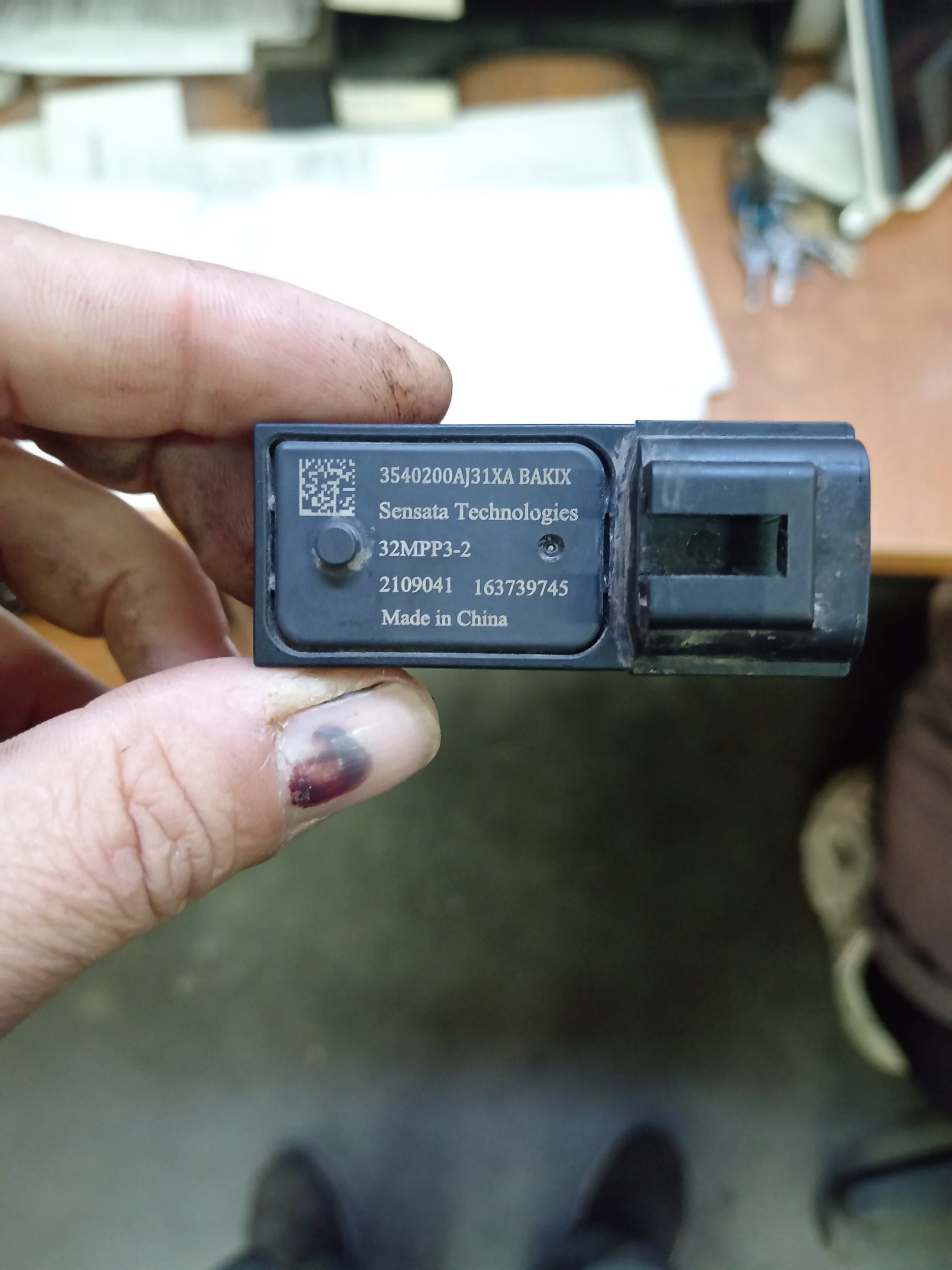

Датчик тормозной жидкости рабочий да и менял его не помогло , оффициалы приговорили датчик температуры выхлопных газов (но сами не знают говорил у датчик температуры топлива , а артикул прислали на датчик температуры выхлопных газов ).
Этот код именно датчика давления тормозной жидкости и он всего один на ГТЦ больше датчиков нет.
Официалы прислали код не верный? И, что же это за официалы такие которые не знают какой код за, что отвечает.

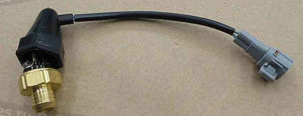

Что то я не нашёл датчика давления , не подскажешь где на него посмотреть , или может артикул есть ?
Сам датчик 3540013XKW09A
На схеме под цифрой 5
