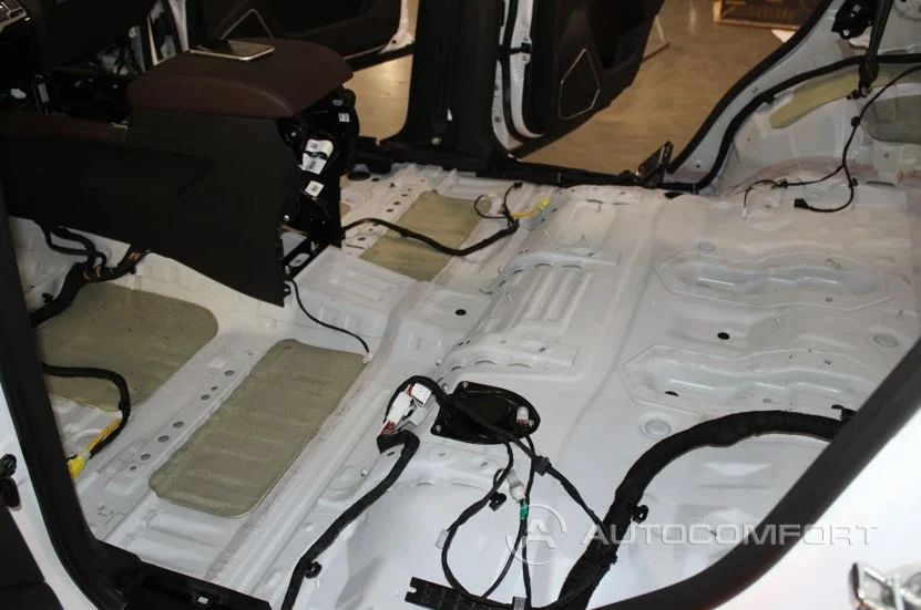

Часть 2. Монтаж. Начинать надо с места где коса начинает свое движение, от главного разъема, из салона. Самое интересное это пластиковая площадка, гемор еще тот. Советов тут нет, демонтаж и монтаж по наитию (китайцам надо за это гвоздь в голову вбить, конструктив вызывает недоумение). Если это делать на снятом кузове, то да, можно еще это понять, как одноразовая сборка. Далее все немного проще, главное запомнить как это было в изначальном состоянии. После установки пластиковой поворотной части надо проложить по трассе всю косу, прикинуть так сказать, там приколов хватает. После этого начинать надо с левого заднего колеса. Оговорюсь сразу: я все выходы к датчикам подмотал изолентой, ибо заводское исполение "так себе". Самый прикол будет это подключение разъёмов к машинкам ручника, они никак не хотят защелкиваться, старые снялись просто, оттянул стопор и вынимай себе, обратно оно не идёт. Голову поломал конечно, но, все просто, из-за того что разъём довольно герметичный, то быстро он не "вщёлкивается", нужно стопор, серого цвета, отвести назад (без фанатизма, ибо ломается "на раз"), смазать ВД-40 внутри и потихоньку, покачивающими движениями защелкнуть и потом стопор вернуть в положение "LOCK". Далее в общем всё просто, куча матюков, неудобств, (мало места и пластик еще новый) все защёлкнуть. Важно: не думайте, что тот кто делал новую косу тупой, там все защелки стоят правильно по расстояниям и логике. После установки и подключке всё заработало, ошибок нет. Единственное, что надо сделать, то это защитить место там где шлейф идёт от рамы по нижнему рычагу правому, к мосту. Мне кажется это место более уязвимо к пескострую и камушкам, но это мое мнение, я сделаю допзащиту. Вот такие пироги "с котятами".
Где происходит "облом" обычно - 1,2 или 3? Часть 1 как раз находится над баком. Остальные части видны и вроде в доступе.
В моём случае датчик левый задний дисконнектед. На правый приходит 12 в, на левый лишь наводки. Проверял в разъеме датчика, визуально провода в хорошем состоянии. Думаю проверить в гофре по мосту и далее докуда дотянусь. Если там нет 12 в, то тогда тянуть новый проводок из кузова. Там есть где подключиться.
Вопрос лишь в том, не сломаются ли другие провода также в той пресловутой "петле" )))
В косе у левой ноги водителя, всё ок. Дальше нужно разбирать салон сзади.

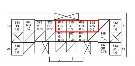

В косе не так много проводов. На АБС идут Зелёный, Зелёно-синий (право), зелено-красный, зелено-белый (лево)

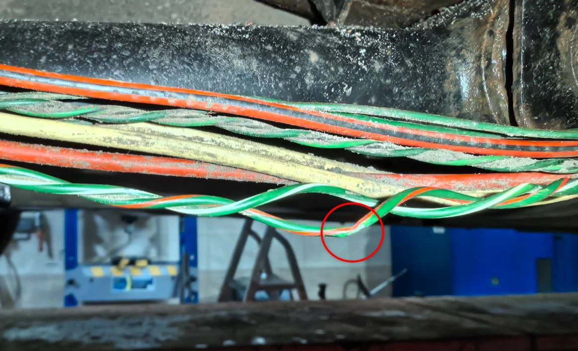

Ну что, сегодня вместе с Дэном (огромное спасибо!) препарировали пациента и всё оказалось не так печально.
1. Разъемы сзади все чистые, изломов нет. Смазали пушсалом, продули собрали на место.
2. Под сиденьем у BCM зелени нет.
3. В косе всё чисто, но на абс провода идут целиком от разъема до разъема без вкруток.
4. Разобрали косу по правому рычагу, и бинго. Тестер запрыгал от 0 до 10 вольт.
5. Нашли излом, походу я неудачно забрался на поребрик на Московской.
6. В гофре "тонна" песка, может из-за этого его и сломало. Остальные провода все чистые.
7. Спаяли и бинго. Ошибка стала другой. ( Короткое замыкание на плюс). Следите за полярностью. На схеме разъем пронумерован.
Итог. Полный привод вернулся. 4 часа поисков и работы. Позже скину фото виновника.

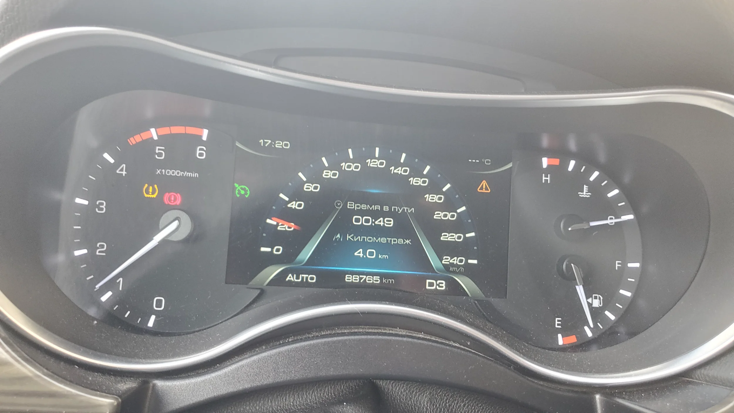

Некоторое время назад загорелся гаечный ключ желтый, заводится нормально, едет тоже, других ошибок нет. Почитав форумы, понял что скорее всего или свеча накала или датчик воды в фильтре. В основном ключик появлялся после простоя на остывший авто, если поездить, выключить и завести, его нет. Решил, что поеду менять масло, там и гляну ошибку.
Через несколько недель появились новые ошибки во время езды. Загорелся красный значок, пропал температура наружного воздуха, самопроизвольно включался ближний свет, иногда выключался или моргал. Шайба стоит в положении Выкл. Не работает моторчик омывайки. Чуть поездив проходило. Все это со временем стало учащаться. Почитав форум, полез смотреть косу в пороге водительского места. Изолента мокрая, в косе есть капли воды, под ковриком мокро, нашел место пробития шланчика для воды на заднее стекло. Пробитие в районе поворота косы под сидение водителя к блоку ВСМ. При надавливании в районе этого места ошибки проходили. При осмотре ничего особенного по проводам не обнаружил (на предмет изломов), скрутки не окислены. В этом же месте были 2 спайки в прозрачной трубке. Срезал их и спаял нарастив своим проводком.
Теперь когда заводишь авто, все работает штатно, но только первые 30-45 сек, потом снова те же ошибки. Косу всю перетрогал, ошибки не пропадают. По правой стороне коса сухая, трогал, мял, ошибки не проходят. Фаркоп разобрал, сухой.
Скажите, куда еще смотреть? Возможно ли такое из-за АКБ, с пульта смотрю напряжение утром на не заведеной, показывает 11,8-11,6. Во время движения на борт компьютере 14,5, при наборе скорости опускается до 12,5
Дополняю: сегодня утром при прогреве автомобиля ошибки то появлялись то исчезали, то есть моя пайка не дала ровным счётам ничего

Добрый день!
Прошу помощи.
Вроде все сделали, правильно но если ошибки не ушли или что-то пропустили или надо смотреть еще задний ждут, который соединяется с основным и идет через салон, над топливным баком, на задний мост и к заднему бамперу.
Вообще надо читать сканером в момент когда появляются ошибки тогда можно примерно локализовать где проблема.

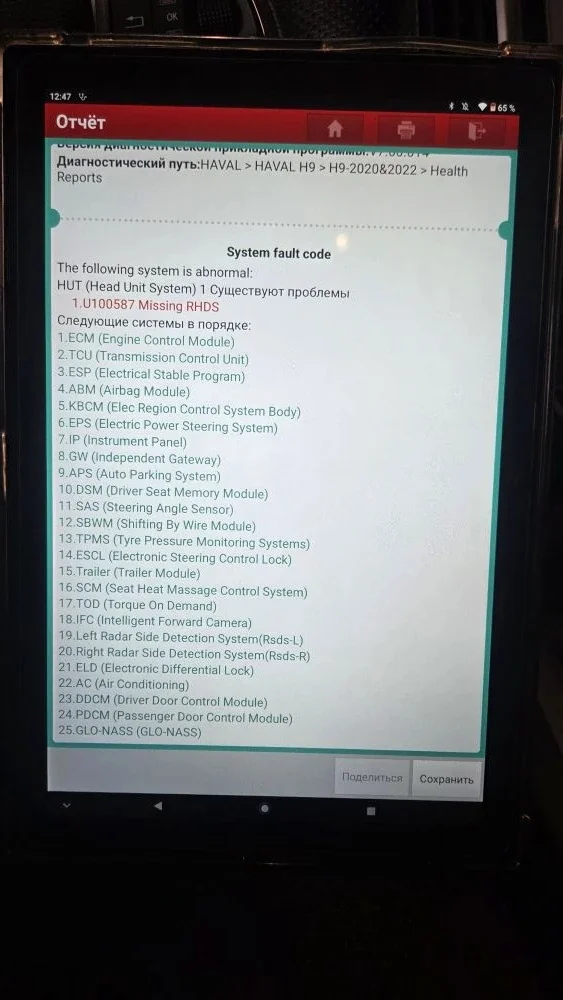

Добрый день! Приобрёл Н9 2022 года, бензин
Можете подсказать в чём неисправность?
При переключении на 4L вылетает оповещение проблемы при переключении D/R
При этом АКПП работает без нареканий

Ошибка HUT (head unit system) ни какого отношения к работе трансмиссии не имеет.
А вот проблемы с включением полного привода, говорят о том, что по всей видимости раздатку предыдущий владелец замучал или масло в ней никогда не менял.
Могу сказать сразу ремонт 150-200 тысяч, новая от 350 и выше. К сожалению много машин стало на вторичном рынке появляться с убитыми раздатками.
