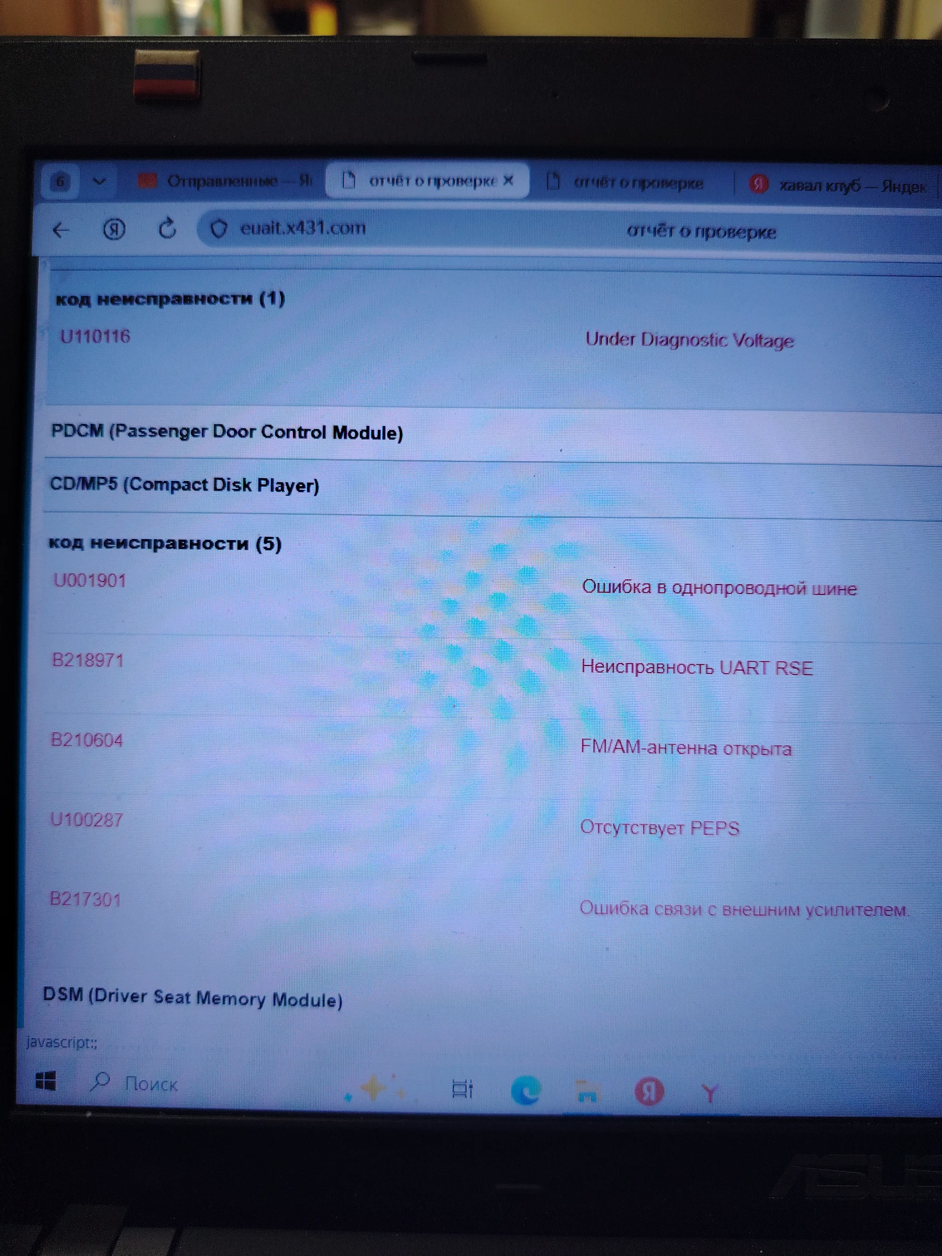

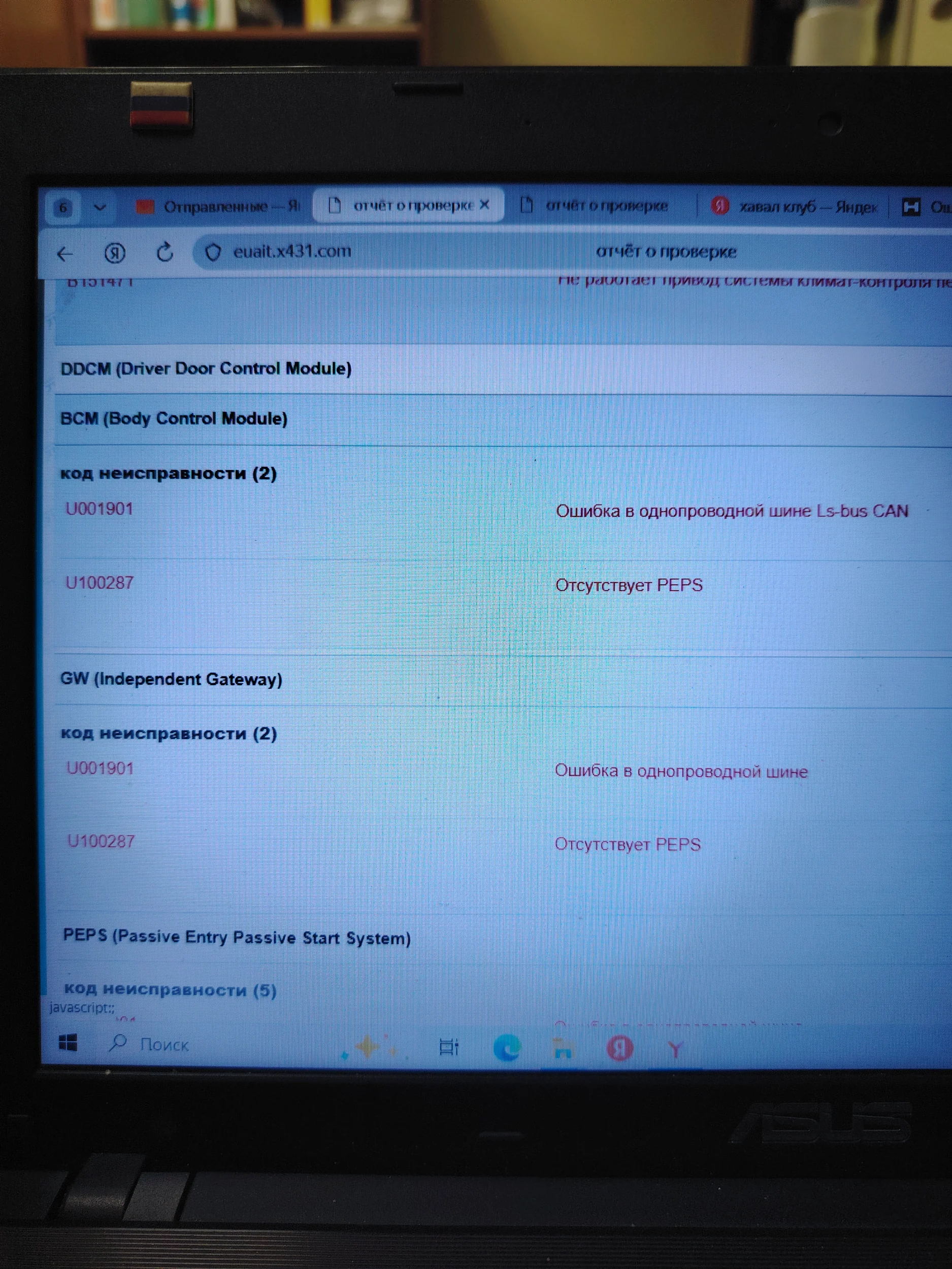

Сегодня имело место "продолжение". Утром час. в 11 планировал поездку, пытался запустить по телефону предпусковой подогреватель. Телефон отвечает - соединение не может быть установлено. С нехорошими мыслями пошел на стоянку, прихватив с собой на всякий случай бустер. А машина мертвая, т.е. даже не открываются двери, не раздвигаются зеркала. Открыл дверь ключом с брелока, хотел запустить бустером, а бустер сам нулевой. Ругаясь на трех древних забытых языках заряжал бустер днем часов 5, зарядился он вроде полностью. Завтра будет время днем, пойду буду пускать бустером.
Для справки: за 2 дня до этого при темп. около минус 15-18* запускал по телефону предпусковой подогреватель (работал он мин. 20), потом завел авто (подогреватель при заведеном авто доработал на автомате еще 20 мин.). Машина завелась не с пол-оборота, как обычно, а сек. через 5-7, помигала лампа масла и еще что-то. После небольшого прогрева на месте мин. 5 поездил на авто без особой цели минут 20-30 (чисто для подзарядки аккумулятора), потом поставил на стоянку, при этом на всякий случай выключил автоматическое освещение салона (которое загорается при открытой двери). И вот сегодня такой "подарок".

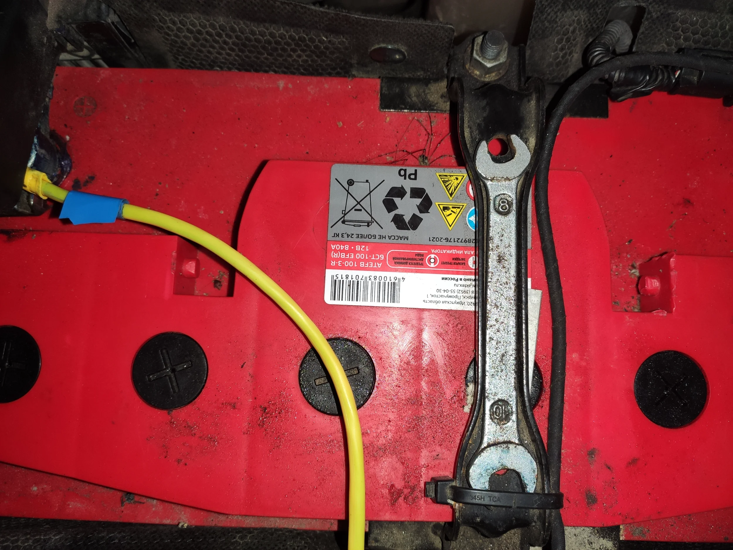

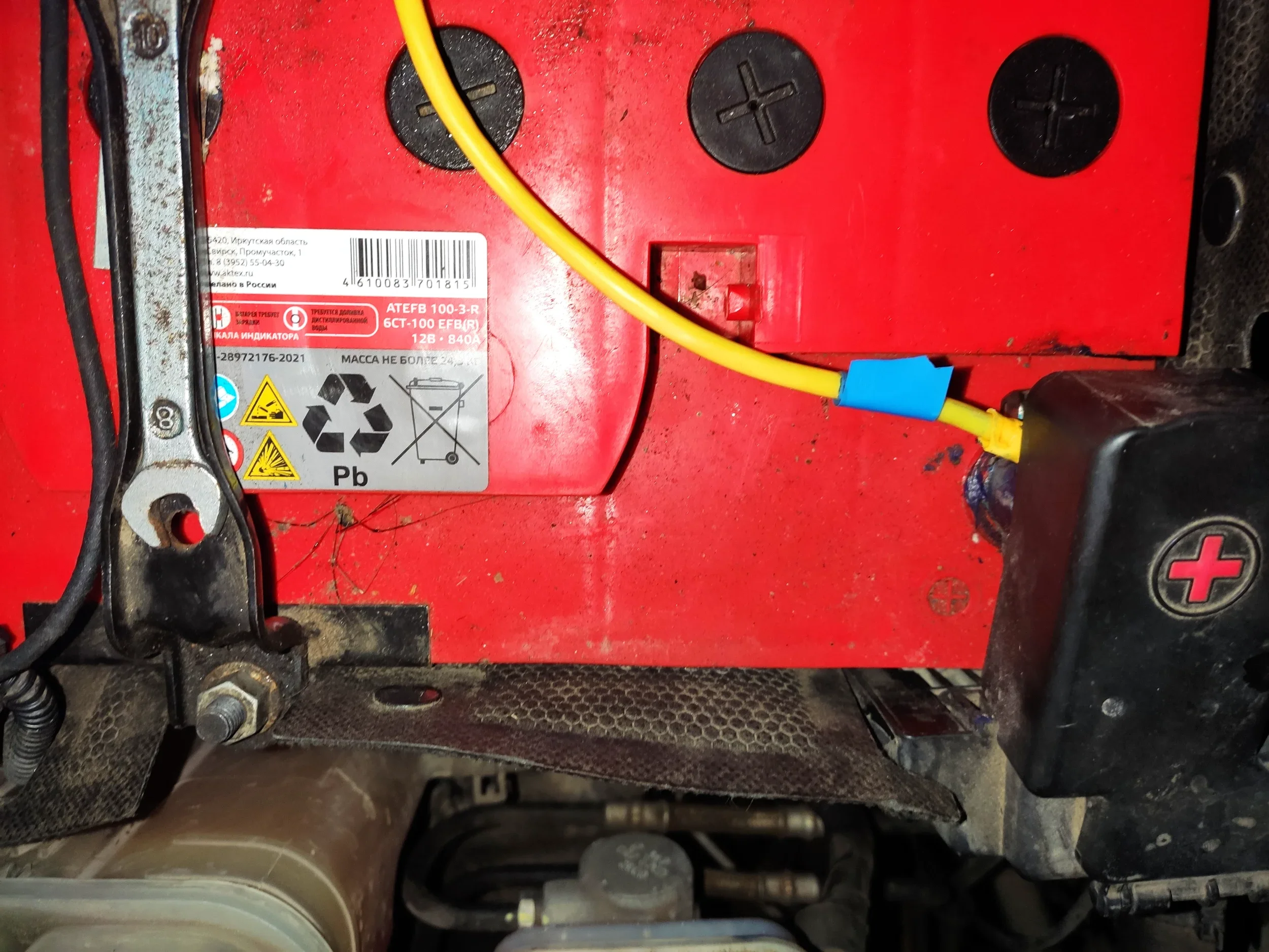

Грешу, что за год (с 06.01.2025 г.) предпусковой подогреватель постепенно высосал у меня аккумулятор. Завтра по результатам попыток реанимирования отпишусь.
