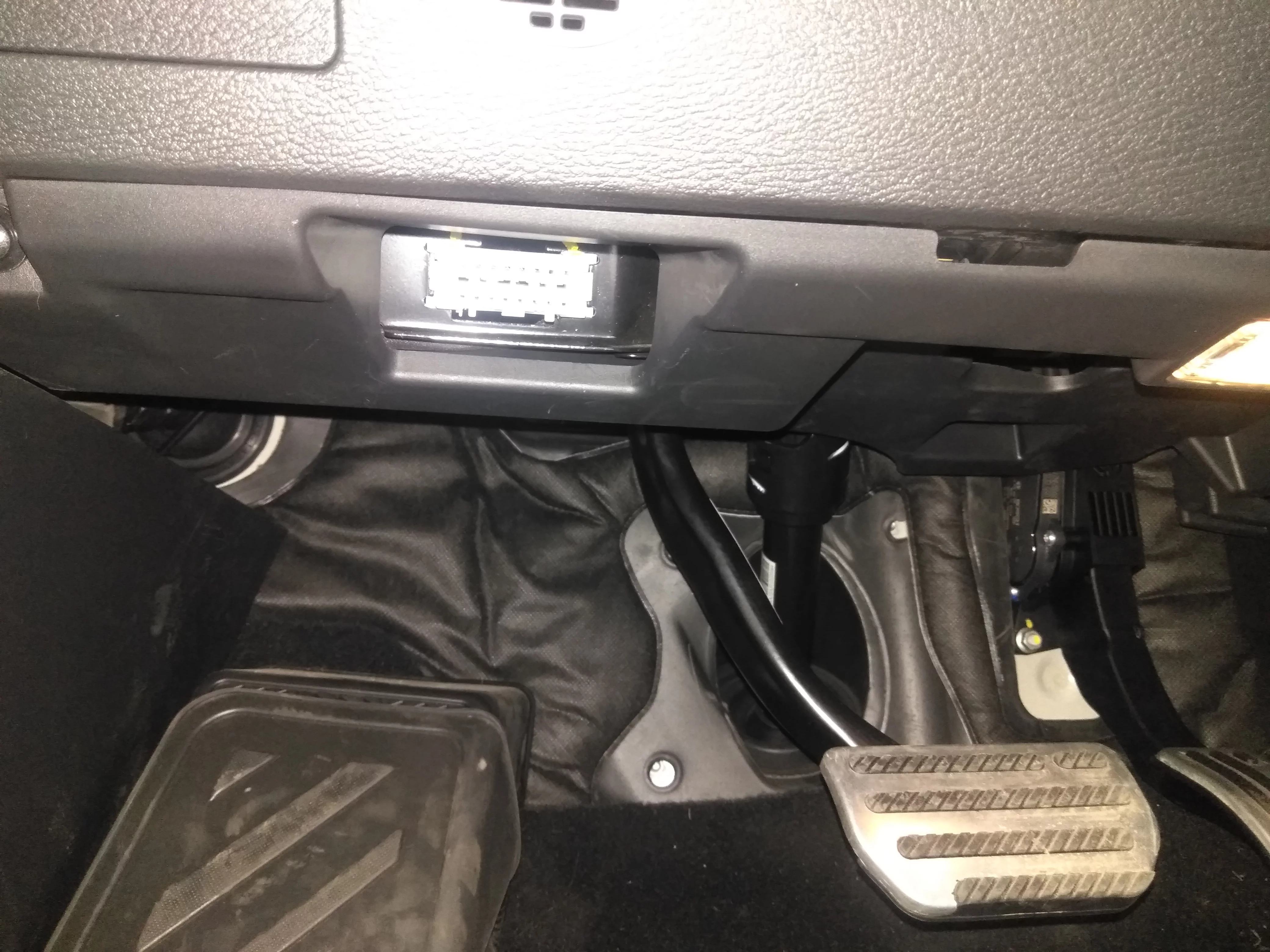

Интереная история, с хорошим концом!)))👍Кстати, где у нас диогнастический разьем?

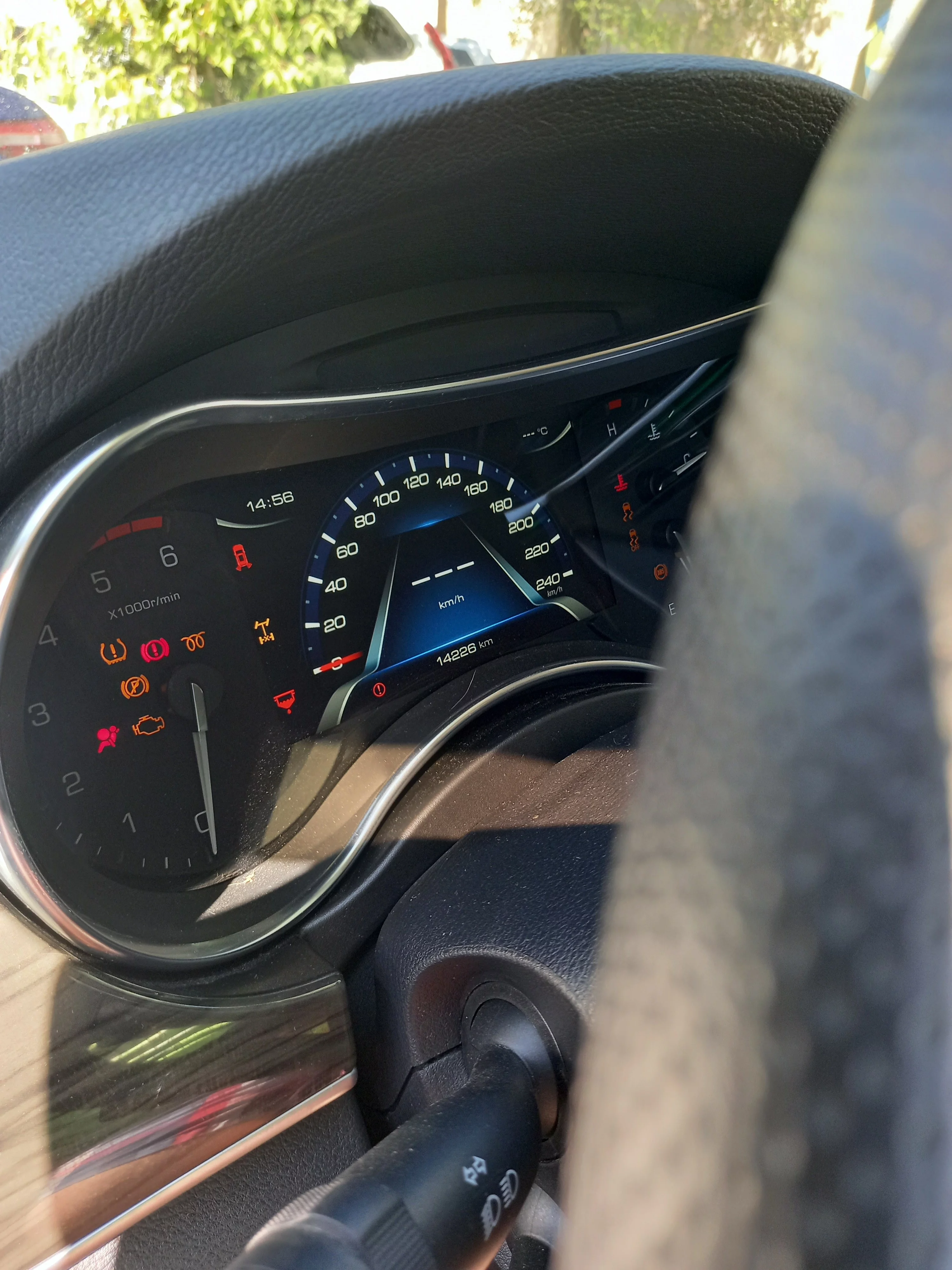

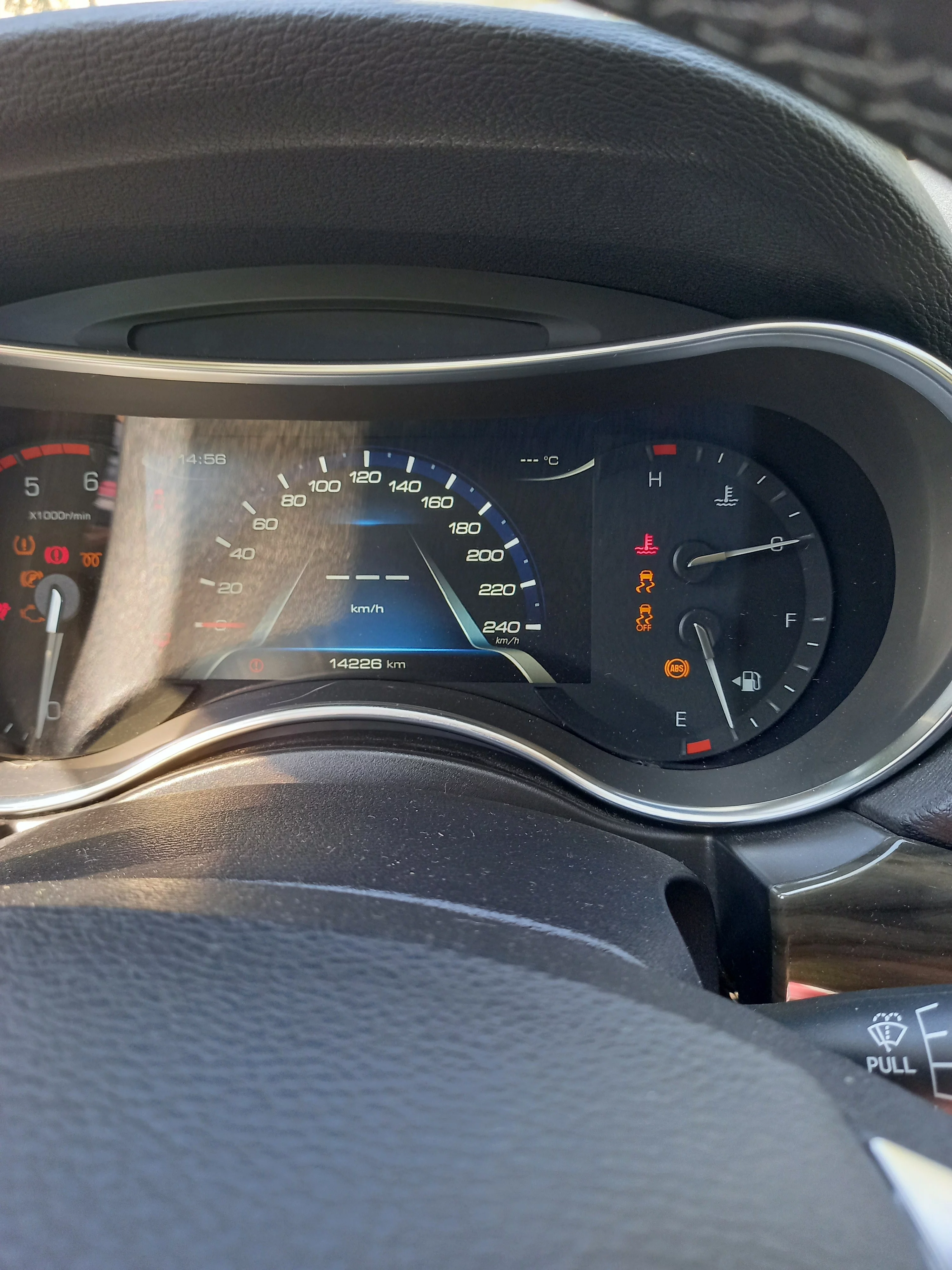

январь 21 года. 14 000 пробег. только из отпуска приехали. на следующий день все горит и на запущенном тоже. отвез ОД, в среду будет гарантийщик. никто не сталкивался?

igrok, зашебись герлянда... Даже два значка новых увидел я)) можно предположить, что приборка глючит. На форд куге много таких случаев.
