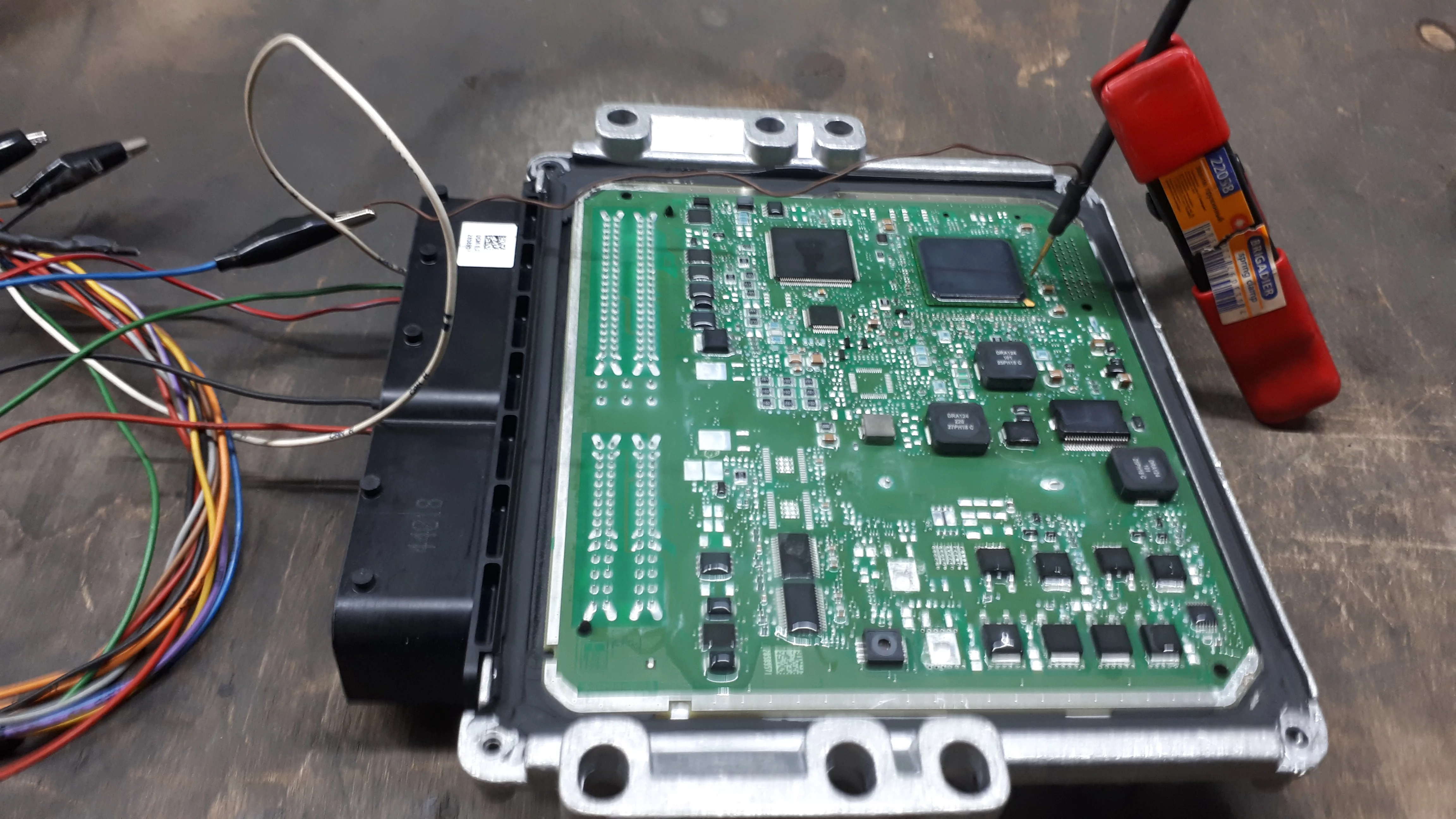

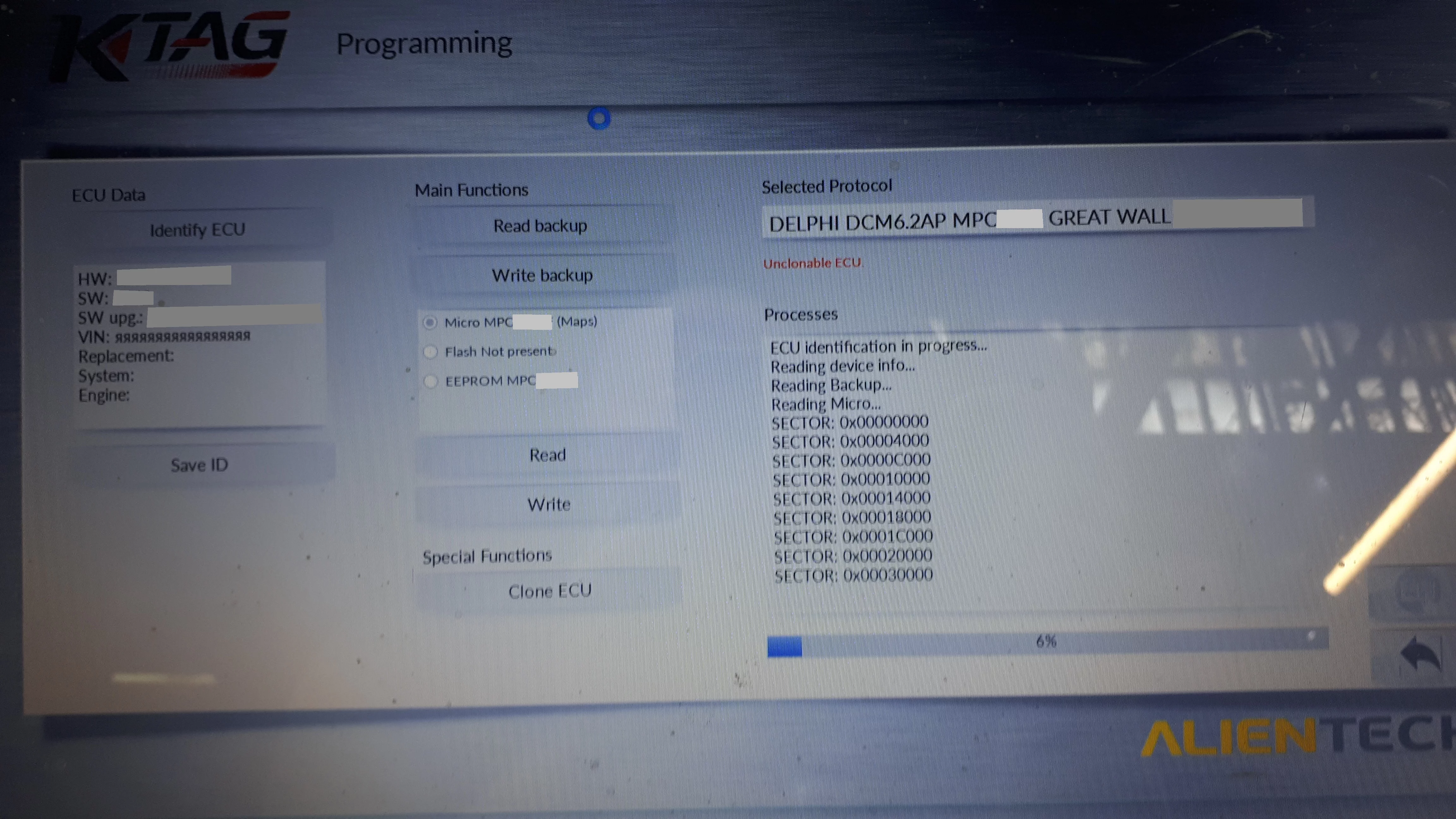

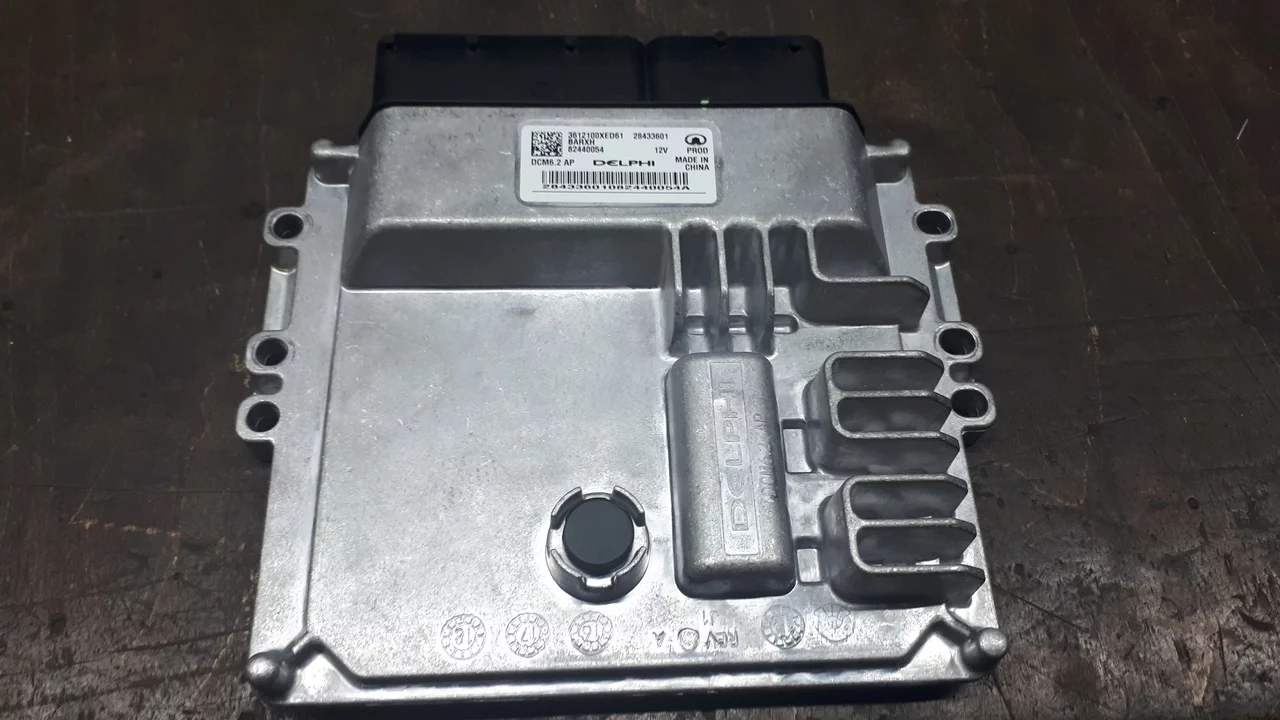

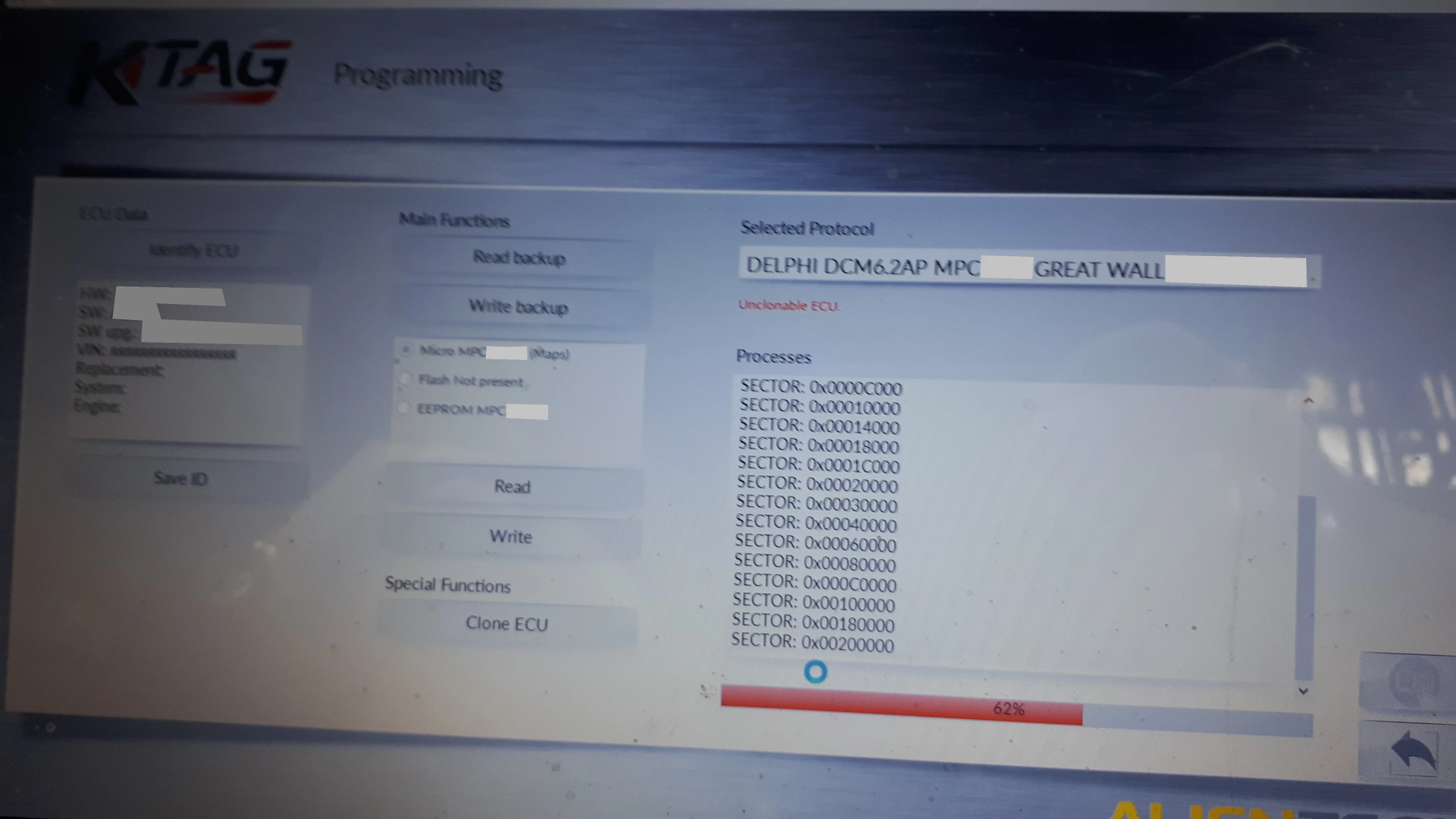

Чип-тюнинг HAVAL H9 2.0, дизель Turbo CRDi 2019 г.в. с системой «Старт-стоп»
ЭБУ Delphi DCM 6.2
Чип-тюниг сделан с сохранением норм токсичности
Установлена динамичная прошивка
Увеличение мощности и крутящего момента.
Улучшилась реакция на педаль газа, отклик на педаль газа стал более чувствительным.
Задержка при старте стала меньше.
Сглажена турбояма.
Есть возможность отключить EGR и DPF

Александр, а дизель шьется через разъем? Можно будет в Питере в сентябре? И ЕГР - программно отключается?
Нет. С разбором блока.
