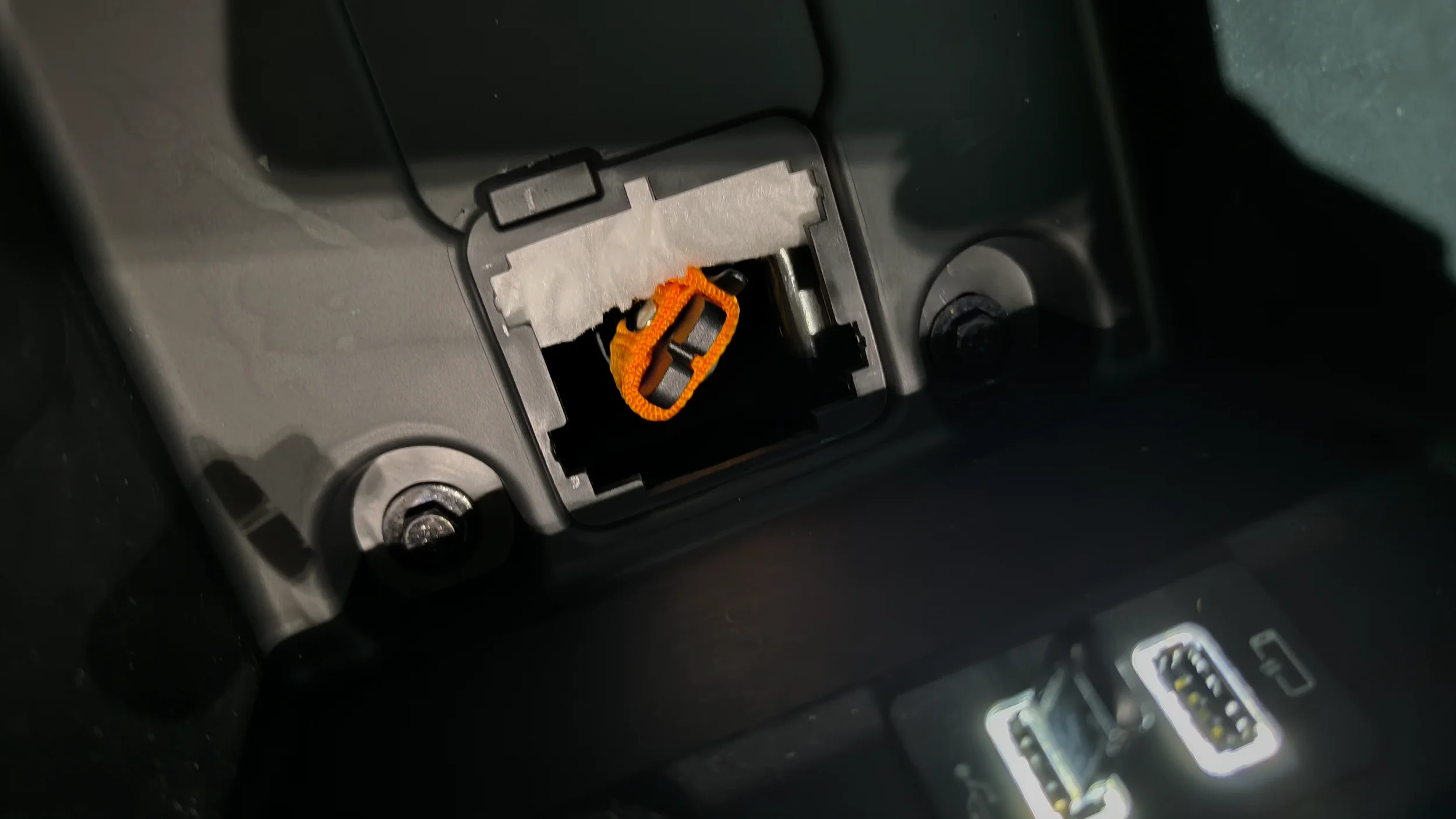

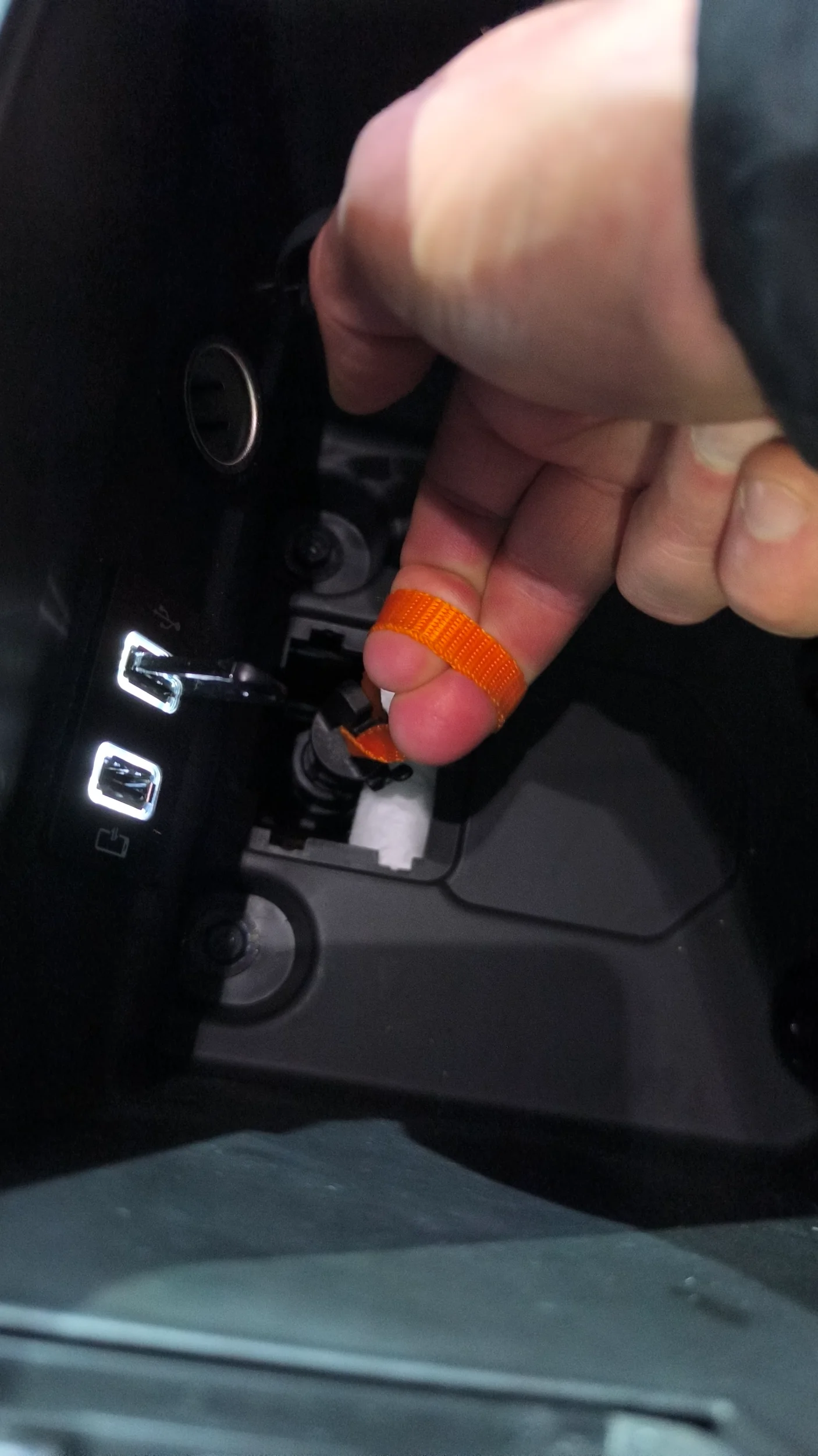

А на дизельном это тоже есть? Просветите, т.к. сам пока туда не лазил.Хавал н9 конец 22 года. Есть флажок для включения нейтрали на дне подлокотника, под заглушкой. Нужно размотать веревку, повернуть рычажок и тянуть за верёвку.
