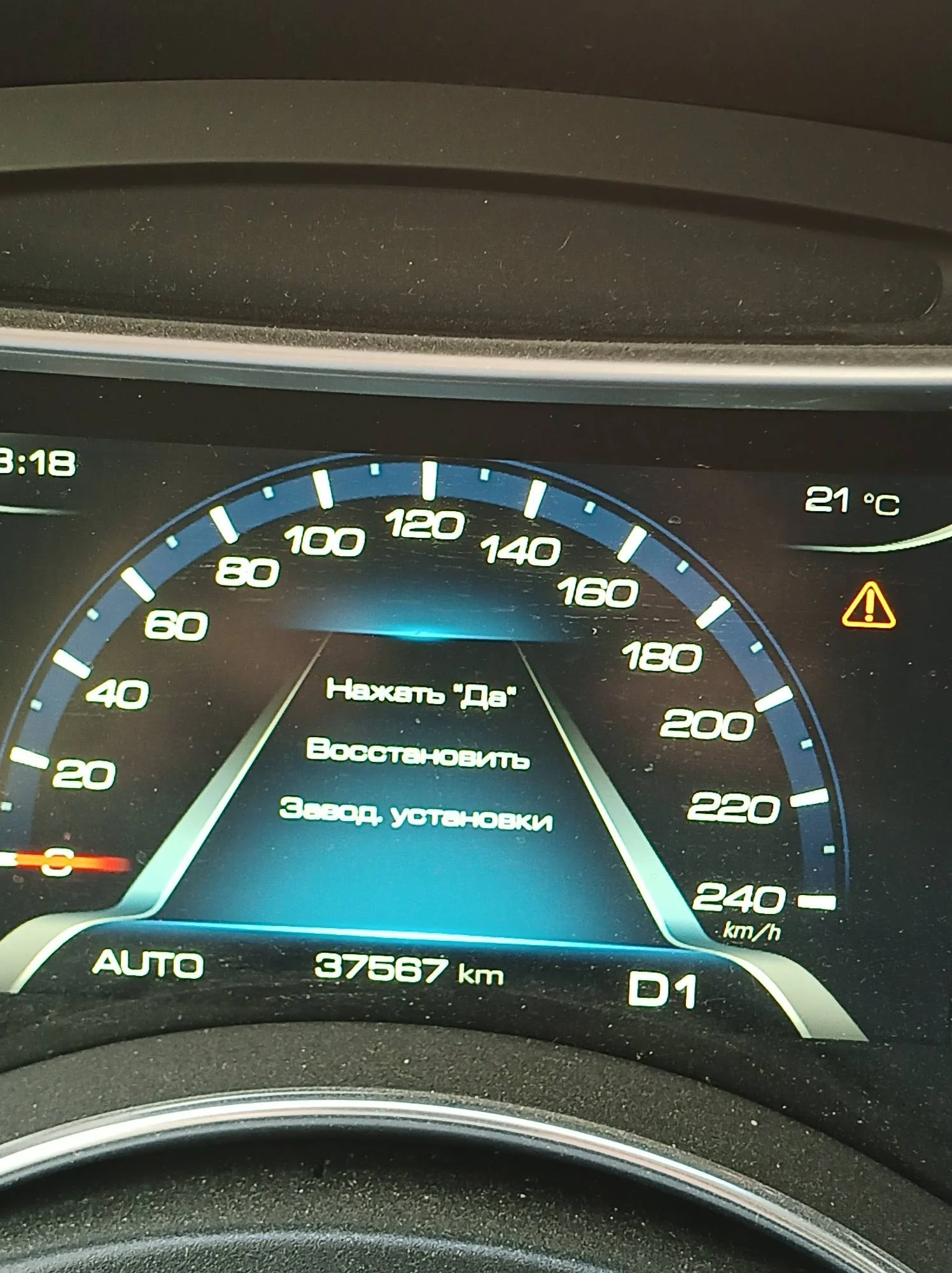

Привет, каким Аутелом пользуешься?
У меня haval h9 2024 new
    275,9 KB · Просмотры: 81
получилось?
У меня вчера вылезло это долбанное напоминание,залез в сброс на заводские,а там только надписи,,выбрать ничего нельзя((
на Вашей машине с панели приборов без сканера ничего скинуть не удастся.
И сразу совет: если будете скидывать напоминание не своим сканером, а чьим-то чужим, то просите поставить напоминание через 59 000 км (это максимально возможное значение). На какое-то время проблема с напоминанием для Вас уйдет.
На спидометре в настройках жамкаешь "Восстановить заводские настройки" и всё сбрасывается на 5000 км, потом операцию можно повторить.
Это работает только на машинах первого поколения и так называемого второго рестайлинга с полностью цифровой приборкой (машины выпуска с мая 2021 года и только с бензиновым двигателем 218 л.с.) и это не "Сброс межсервисного интервала ТО" а именно сброс приборки до Заводских настроек, в которой с завода прописано первое (так называемое нулевое) ТО на 5 тысячах по регламенту 2021-2022 года. На более новых машинах нулевое ТО было исключено из регламента и соответственно в приборке этот параметр стал равным нулю.
Для кого-то это действительно решение, кто делает ТО сам и не говов покупать диагностическое оборудование, НО это не решение проблемы и работает болько на машинах выпушенных с мая 2021 и примерно по март 2022 года.
