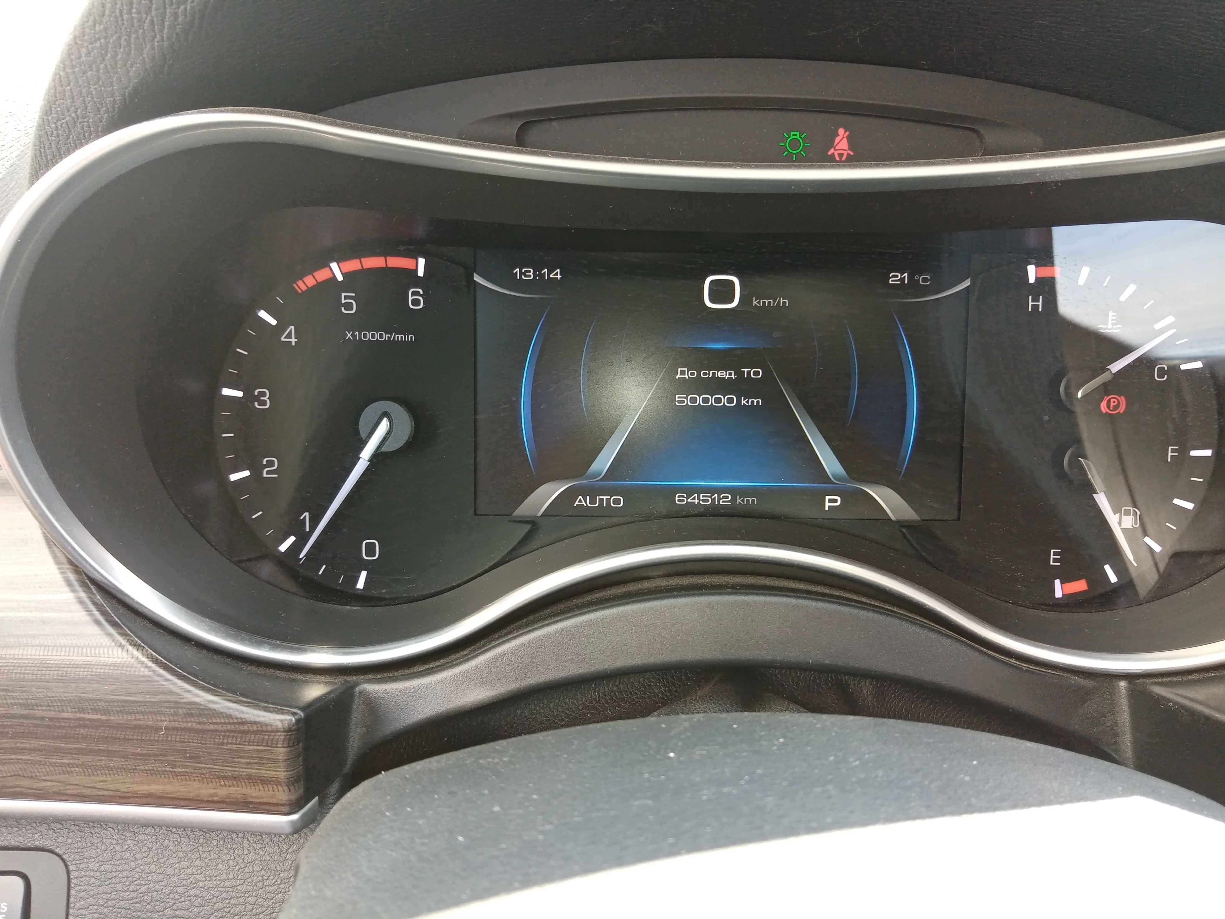

Говорил с сервисменом про сброс межсервисный интервал, говорит можно сбросить до 50ткм. Посмотрю как сделают.

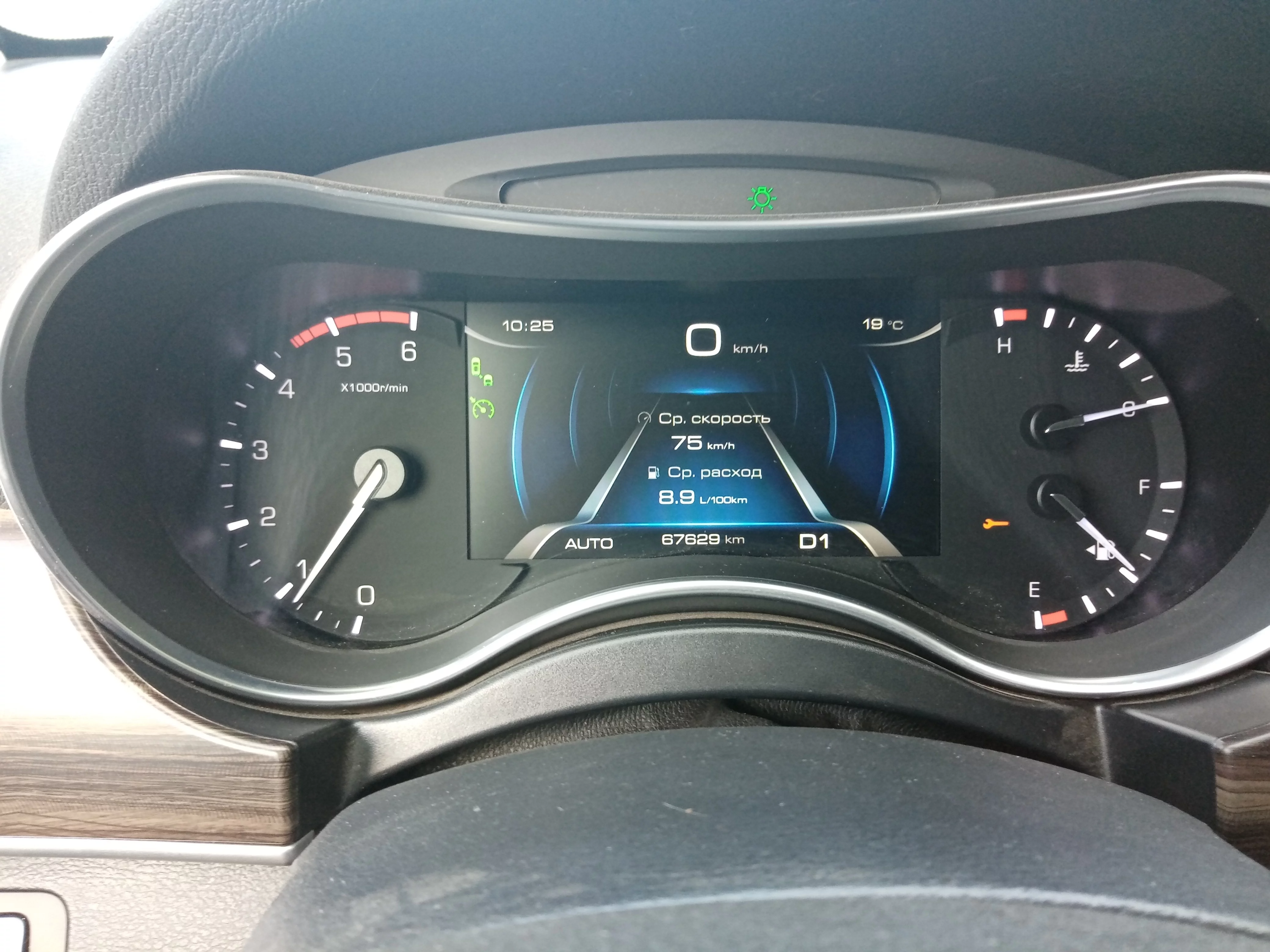

Напомню сбросили напоминалку до 50ткм, сегодня вылез ключ, в толмуте сказано о ТО двигателя. Проехал км 60 ключ пропал.
    622,7 KB · Просмотры: 243
Ключ может загораться по нескольким причинам, надо смотреть, что пишет по ошибкам, может быть ТО двигателя (не корректно выставленный интервал или не правильно выполненный сброс), может быть ошибка регенерации сажевика, а может ошибка EGR.
DaV102, в моем случае это как раз 10ткм ТО. Ошибок в меню сообщений нет. Реги проходят норм примерно 400км.
Ошибок в меню и не будет, их только сканером можно почитать, когда горит ключ. Недели две назад ко мне подъезжал kapsyl сбросить межсервисный интервал и у него тоже по появлялся ключик сначала появлялся и исчезал, а когда приехал ко мне он же горел постоянно, межсервисный я ему скинул но ключик продолжал гореть, в итоге ошибка по результатам цикла регенерации (которая у него так же запускалась регулярно) помог только принудительный запуск цикла регенерации на месте и только после этого ошибка ушла.
Практически тоже самое у моего знакомого (он к сожалению не зарегистрирован на форуме) тоже на дизельном H9 2019 года, но у него пробег уже под 100 тысяч ошибка EGR и так же загорелся ключ, клапан отмывали и отмачивали почти сутки (весь был у нагаре консистенции гудрона) только после того как отмыли и расшевелили его смогли сбросить ошибку.
И у меня самого после того как игрался с интервалами загорелся ключ.
Горящий ключик это не просто ошибка check engine (MIL), а рекомендация обратица к дилеру как предупреждение, что с машиной, что-то не так.
Симпатии: Abat.
У меня напоминание о ТО не ключ, а треугольник
После появления и исчезновения ключа проехал 2,500км . Реги стали через 500км были короче. В моем случае это всё таки был сброс ТО на больший киломеетраж.
Вот он какой ключик золотой)))
