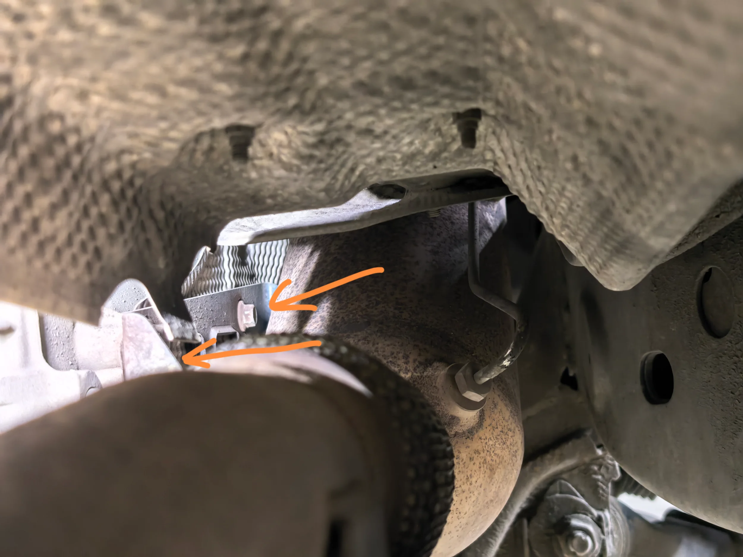

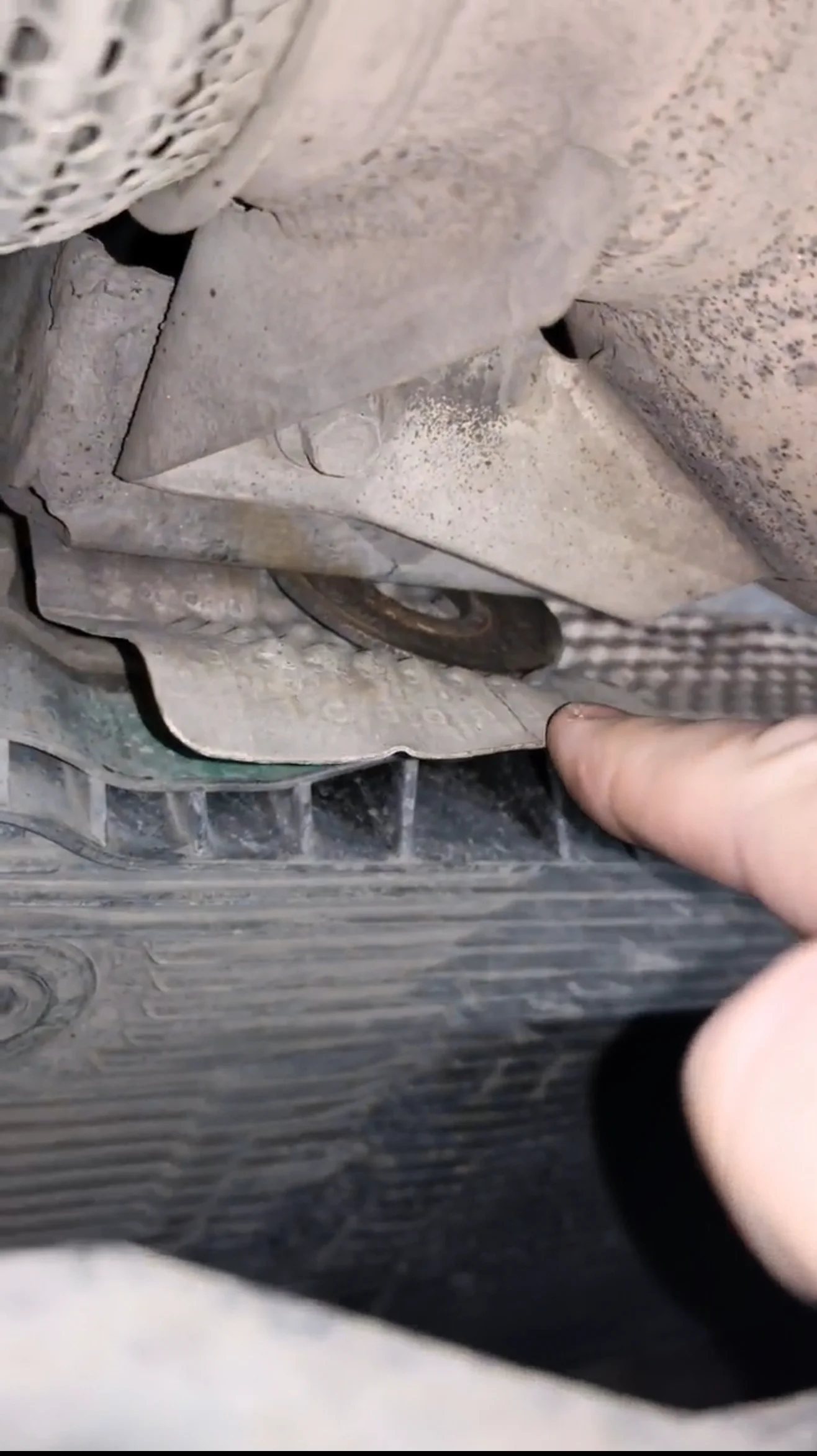

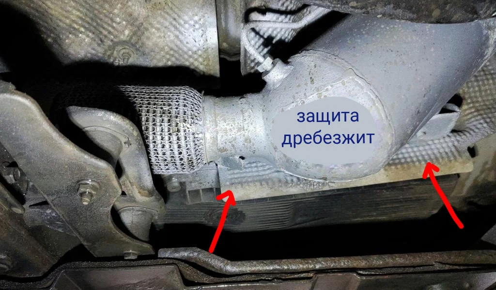

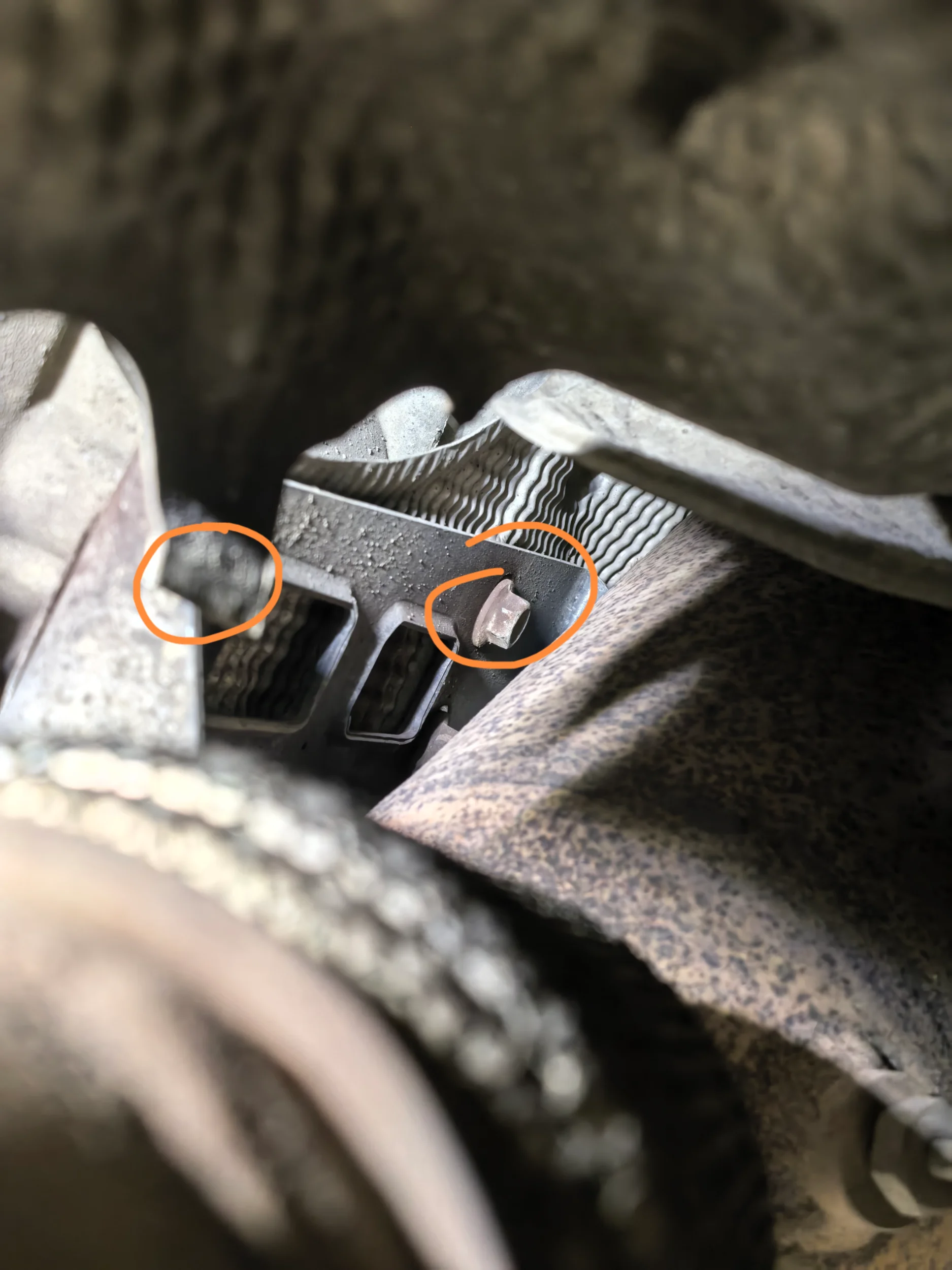

Конкретно у меня на дизеле резонирует тепловая защита между АКПП и "боченком" с сажевым на выхлопной. Очень плохо прикреплена теплозащита на какой то либезной рамке двумя болтами которые крепятся к АКПП. От вибрации эти болты ослабевают и возникает это дребезжание теплозащиты и звон как на старой Волге. Дотянуться до этих болтов , чтобы затянуть как следует нереально без снятия выпускного коллектора. Болты которые держат теплозащиту закручены в корпус коробки не до конца и криво из-за этого теплозащита стоит как бы наперекосе и при вибрации дизеля ослабляется и дребезжит как падла.
Решение закреплять болты фиксатором жидким и затягивать. На защиту с внутренней стороны наклеить виброизол. Теплозащита тонкая и от любой вибрации визжит...
На фото зазор, между рамкой и теплозащитой такой, что туда шайба 4 мм залезла. Все обо все звенит. Болты показаны на фото, их нужно затянуть. Но это сделать непросто. Со временем от вибрации опять ослабляются
