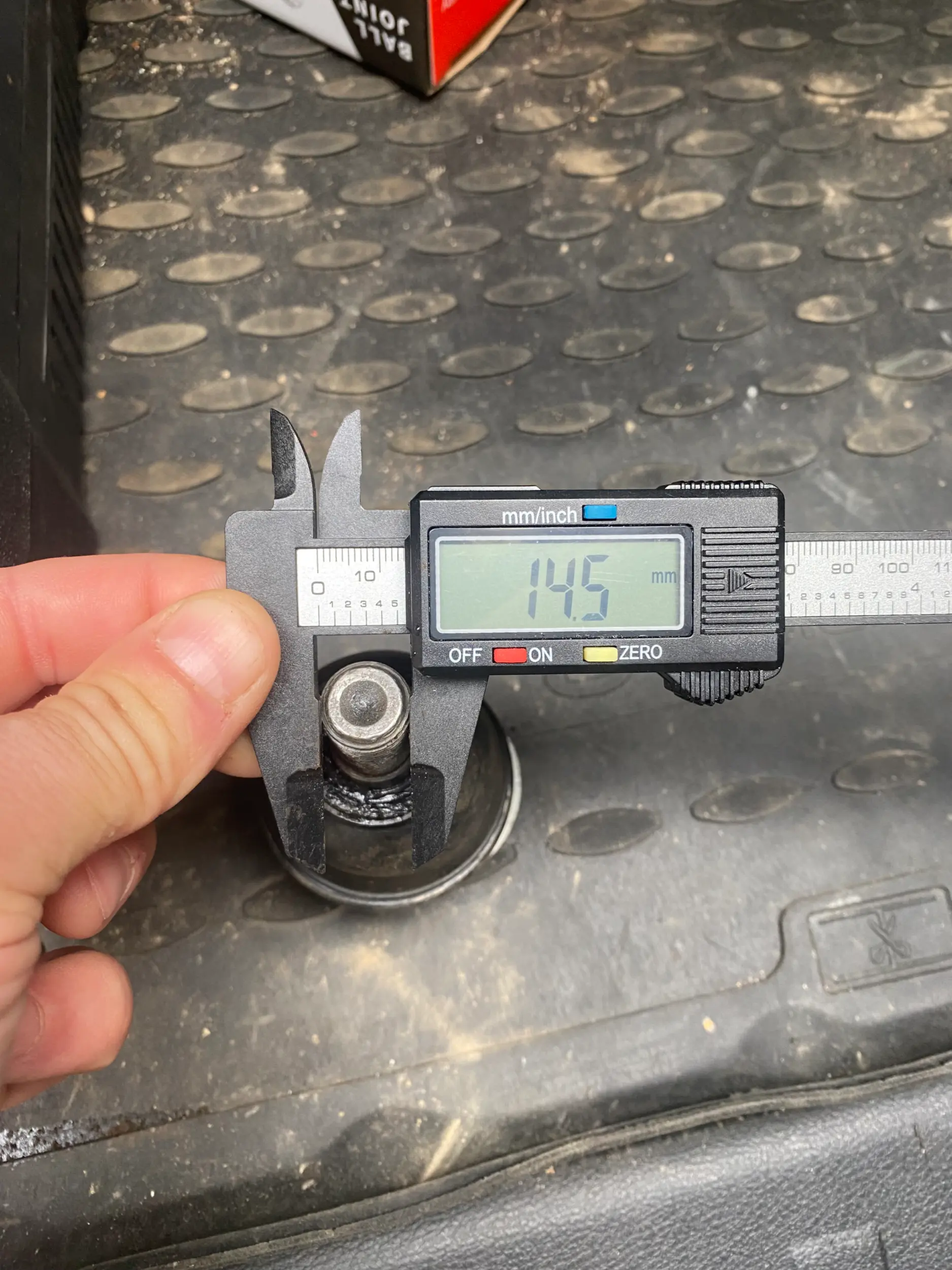

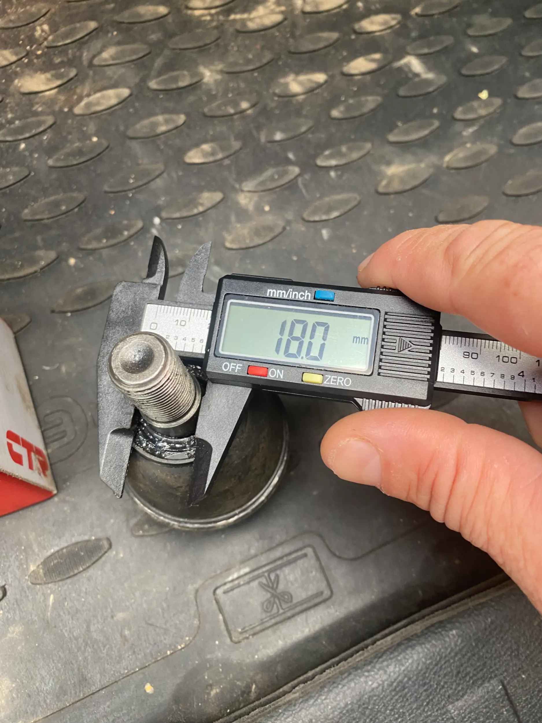

Посадочный размер в рычаг один в один а конус разный ! Это на фордах тоже присутствует. Если проблема купить правильную шаровую , в телеграмме есть человек Алексей , который возит с Китая запчасти , может и в наличии у него есть. Либо зайди в телеграмм и спроси или мне в личку напиши, дам номер его

Откуда 22мм ???
Дополняю с фото, т.к. до сих пор не могу найти. Это старые родные шаровые.
А это новые.
Sanad, эти в магазине китзп не могут помочь? Мне в другой упаковке высылали, про Корею там тем более ни слова не было. Сейчас глянул по артиклу у них 2770 р. Вот как у них на фотке такие мне и пришли.
А размер пальца шаровой нет возможности измерить? Буду премного благодарен.
Sanad, старые тут же улетели в ведро, на машине нет возможности, штангеля тоже нет. Помог бы с удовольствием. Самому уже не по себе.
Позвони в магазин пусть померят. Они ж заинтересованы в продаже.
Доброго всем времени суток, уважаемые хавалеристы. Купил таки наконец вчера шаровые 22мм. Задал вопрос продавцу и он ответил что имеет место быть?. Так что мой опыт в приобретении шаровых возможно кому-то пригодиться.
P.S. Давайте замер шаровых на авто и при покупке, дабы не попасть впросак. Всем добра.
Вот и мне пришлось менять шаровые. Пробег 195500км. И точно такая же проблема как у Вас. Купил шаровые, а у них 18мм, в то время как у меня оказались 22мм. Если помните, поделитесь артикулом пожалуйста.

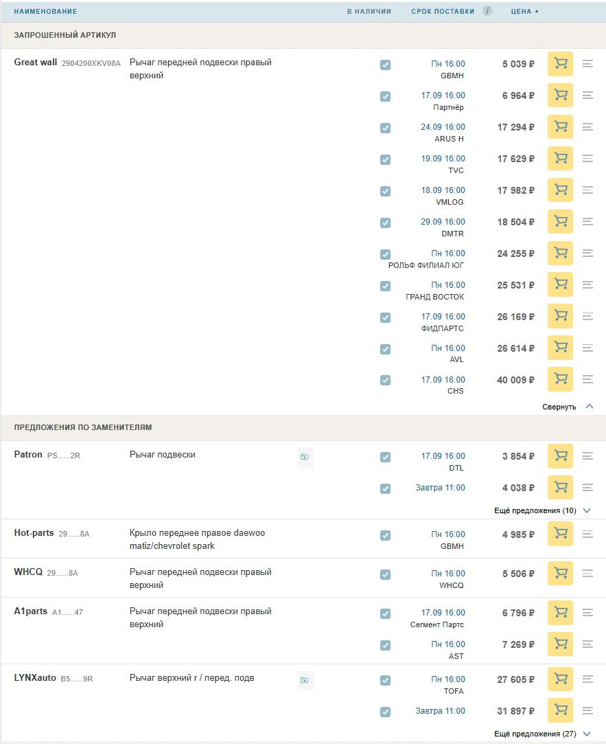

Пришла пора менять шаровые. На последнем ТО приговорили к замене верхнюю правую. Официалы предлагают купить рычаг в сборе. Цена вопроса - 22 000. Как бы дорого за шаровую, даже вместе с рычагом. Плюс еще 9000 за работу. Полез искать альтернативу на экзисте. Вариантов множество. Разброс цен впечатляет. Варианты во вложении. Что из этого посоветуете?

Купил рычаг производства WHCQ. Уже установил. По крайней мере - подошел. :)

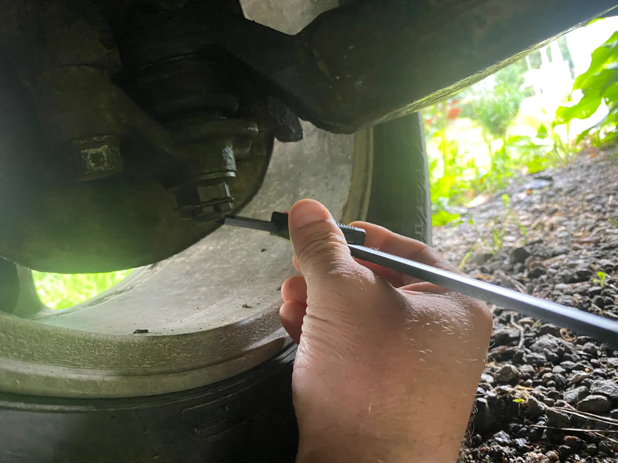

Гаражный лайфак, взять шприц с самой большой иглой и вогнать маторное масло проколов резину у шаровой.
Пы зы, замена встанет в,, копеечку,, тк надо снимать рычаг, болты развальные не всегда сохраняются, ну и работа порядка 10килрублей, озвучено по примеру Прадо.
Скрипит, противно, Загнал 50мл масла, толку нет. Может не она скрипит когда из машины вылезаешь?

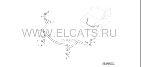

Этот скрип вообще непонятно откуда. Я масло тоже заливал и в верхнюю шарову и в нижнюю, результат проде был. Дело было по зиме. Летом стало сильно меньше, но было иногда. Потом заметил, что в дождь нет. Думаю, что это стабилизатор поперечной устойчивости, а именно резинки (2 шт) которые ближе к морде стоят вдоль бампера. На жигулях 2106 похожее было. Номер 1
