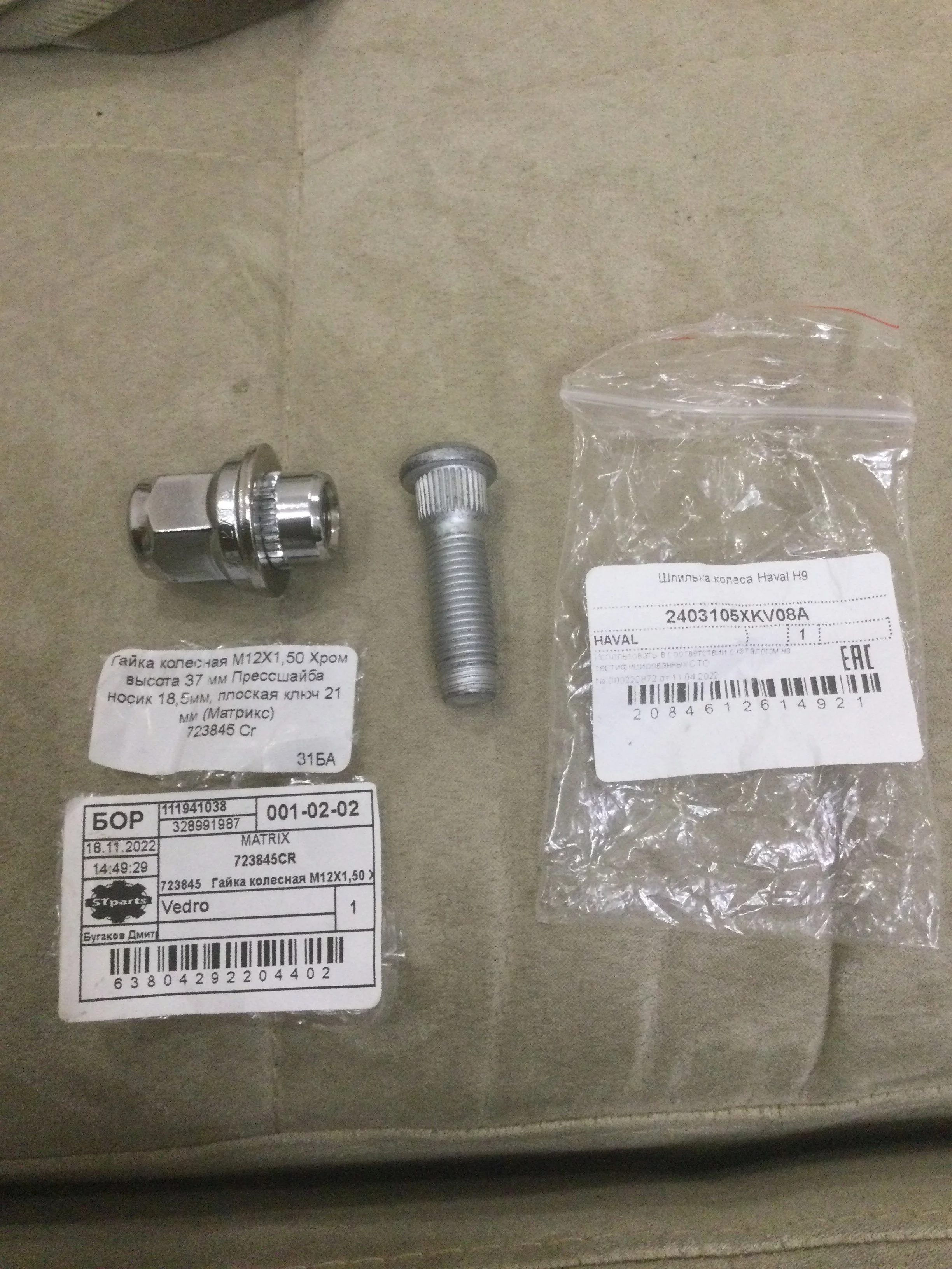

Здравствуйте. Проверяйте за хлопцами с шиномонтажа целостность шпилек и гаек. Сломали и промолчали, я только обнаружил при смене на зимние. Пришлось оперативно искать и шпильку и гайку. думаю бюджетно относительно вышло. Шпилька через яндексмаркет 400 р. Гайка через Vedro pro 110 р. Итого 510 за все с доставкой. Гайка обратите внимание от Матрикса.)) Ещё не менял, только получил.
    877,1 KB · Просмотры: 229
Здравствуйте. Для познания, шпильку на переднем колесе мненять легко! Места для вставки полно, ни чего не мешает. Снимаем суппорт, далее тормозной диск, по сломанной шпильке бумс и всё. Ставим новую. Не стал фотографировать, вчера посмотрел в ютубе видео по замене шпильки на Прадо 150, все так же. Можно с пивом! Гайка с маленьким нюансом, она на 21, но подходит, стерпится)). На сервисе не более 500 - 700 руб эта работа должна стоить.
