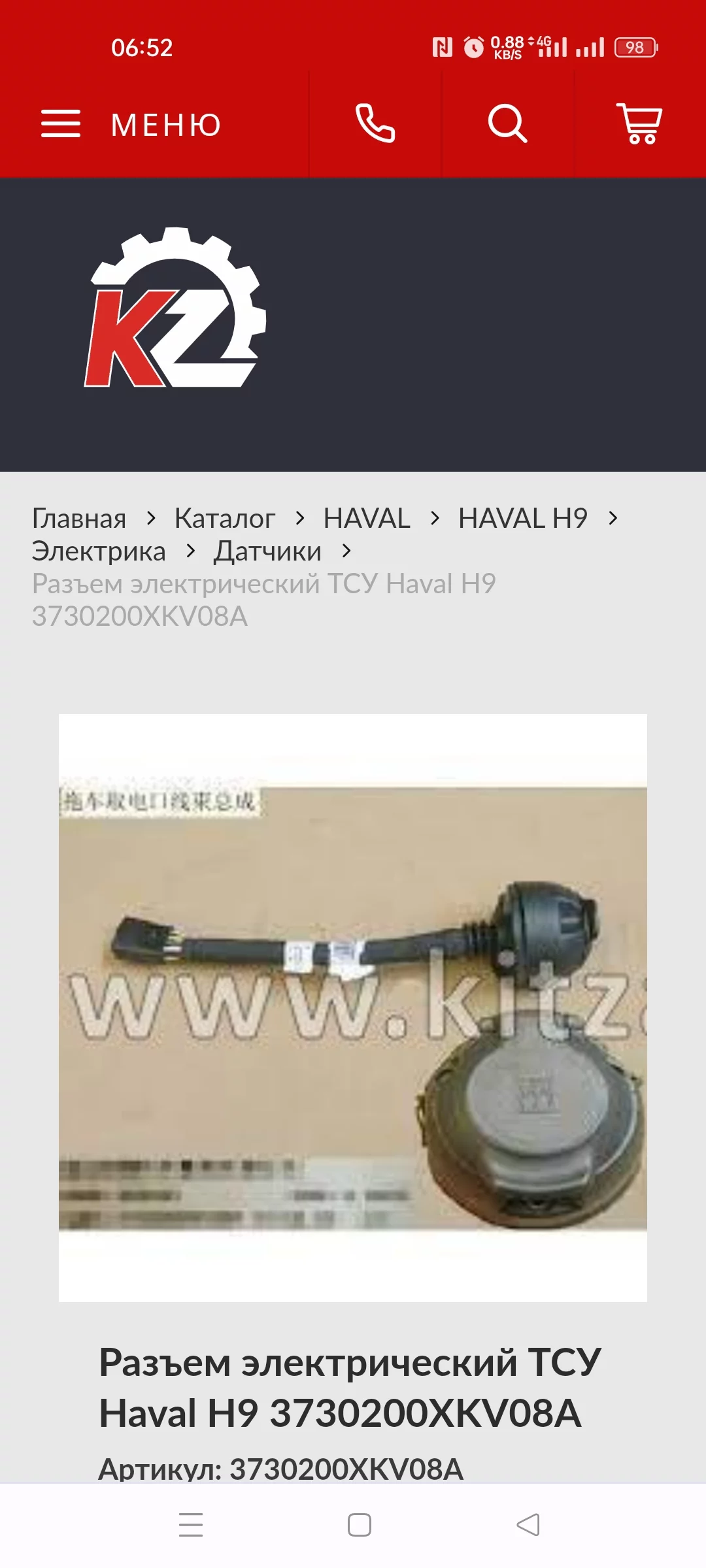

Ромарио, цена не айс . Сайт кит запчасти.

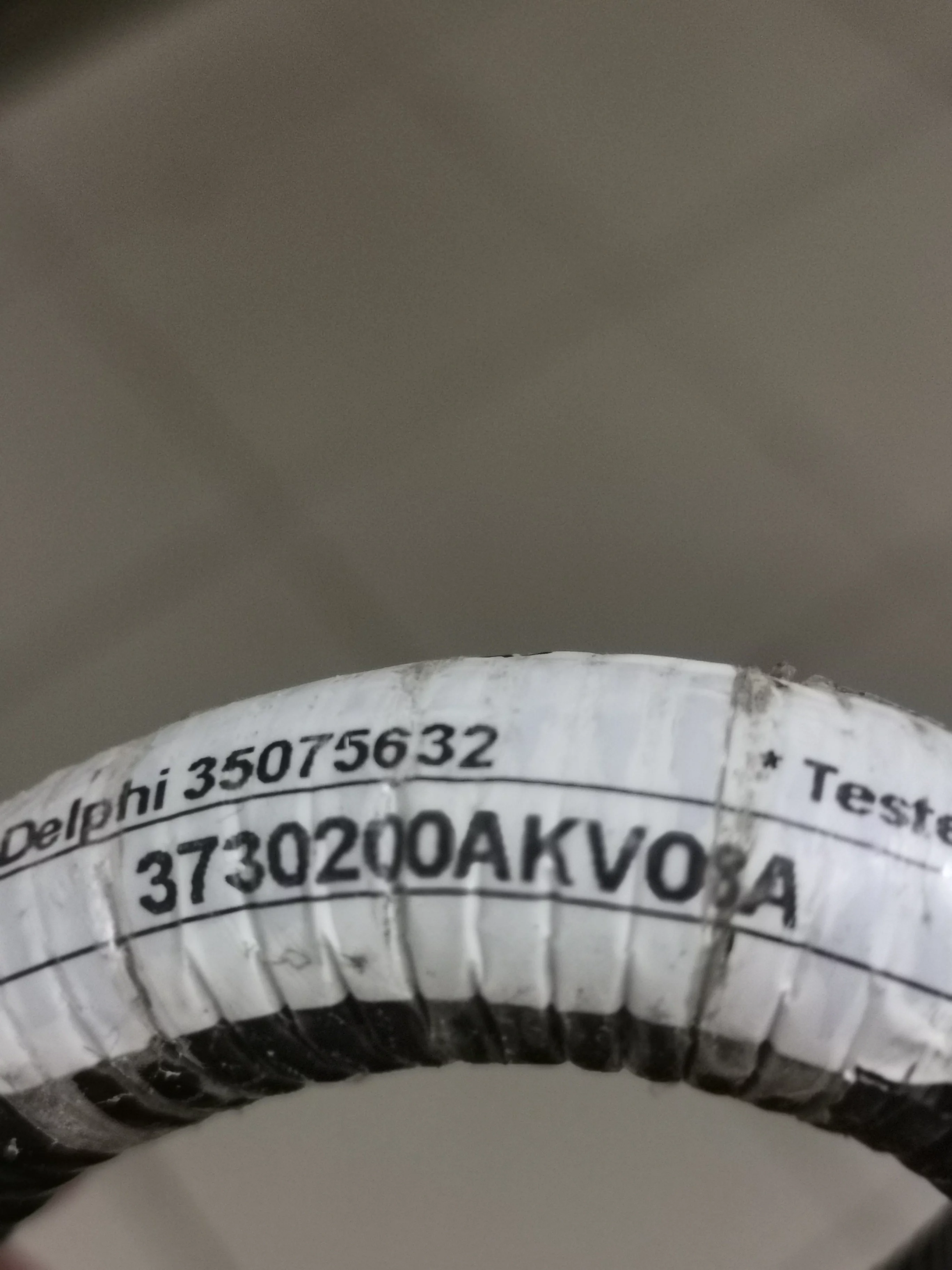

Всем привет. РАЗЪЕМ ЭЛЕКТРИЧЕСКИЙ ТСУ с проводами (тягово-сцепное устройство) Haval 3730200AKV08A стоимость от 9000 р. и до безобразия . У меня сгнили контакты внутри розетки, заменил на металлическую розетку. (фото прилагаю). Штатную розетку 13 пин. на 7 пин. активировал в салоне в 2020 году за 5000 р., предлагали переходник с 13 пин на 7 пин. за 1000 р. отказался, купил на Алике за 200 р.

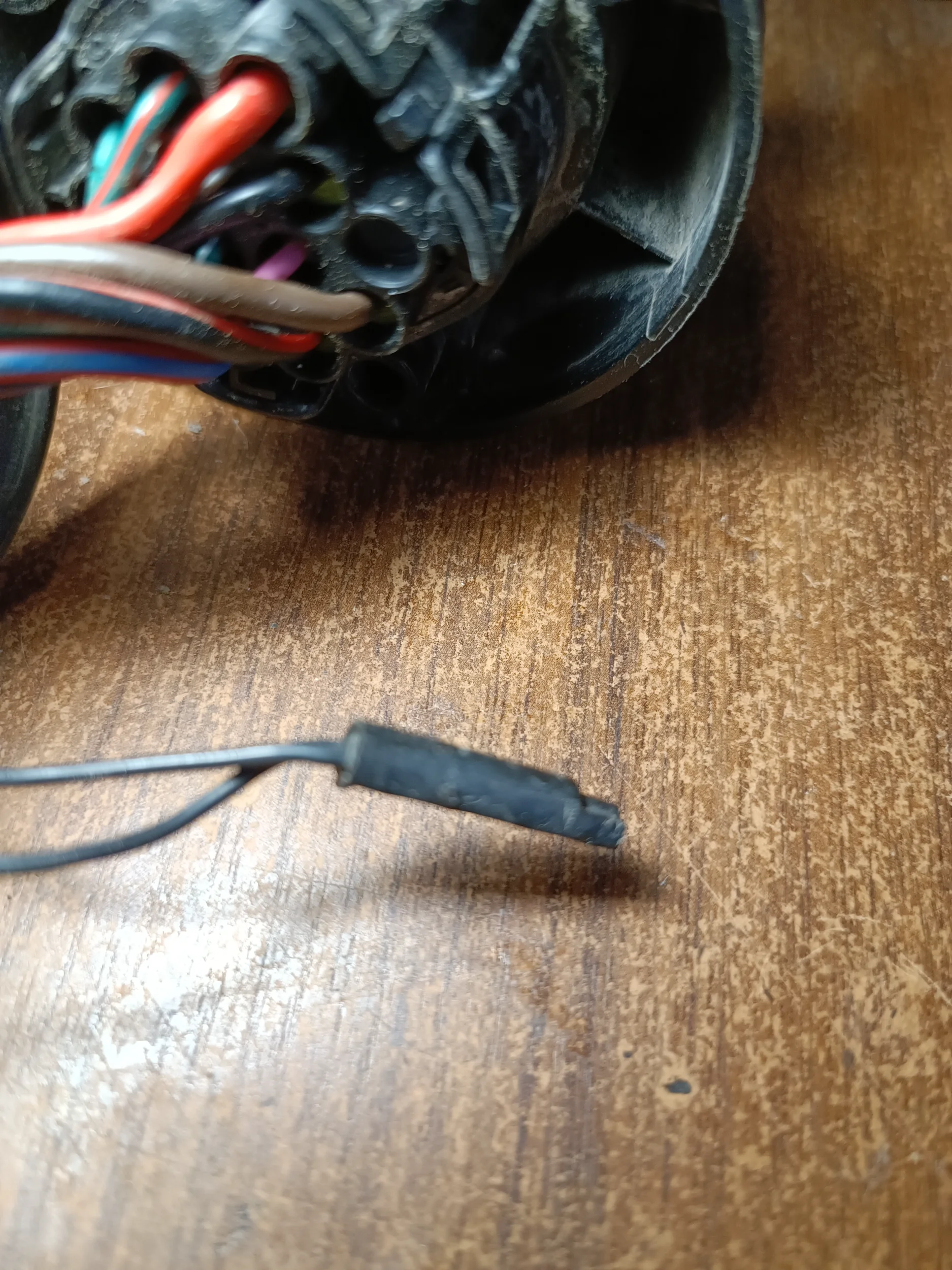

Добрый день у меня по розетке тоже вопросы были то видит прицеп то нет, после неудачных попутках снят розетку. В нутри где вставляется вилка есть селиконовое кольцо с магнитом, а в нутри розетки стоит геркон, толи он перестал работать толи косячный попался не знаю. В итоге перемкнул на нём провода и прицеп видно, но пока правда всегда с прицепом???. Надо вывести кнопку и всё гуд. При движении поворотники моргают быстро потому что думает что с прицепом, а его нет, нет нагрузки. Навал 9 2021 рестайлинг.
Решили проблему?
Тоже геркон замкнул и поворотники стали мигать быстрее.
Только выключатель ставить.
Хотя, на известный сайтах есть варианты с герконом, и если бы я возил прицеп, наверно бы попробовал подобрать.
Вот этот геркон(герметичный контакт). Реагирует на приближение железа(вилки), но со временем начинает замыкать (нормальное состояние- свободно разомкнутый).
Вариантов тут немного.
1) Сделать выключатель на эти два провода.
2) Подобрать геркон на известном сайте. Родной 230мм Х 4.3мм(высота) Х 6.0мм. (ширина). Всё примерно, школьной линейкой.
Как уже писал, можно подобрать, места для его крепления достаточно. Главное выдержать привалочную ширину, она 6 мм, остальное можно подогнать.
