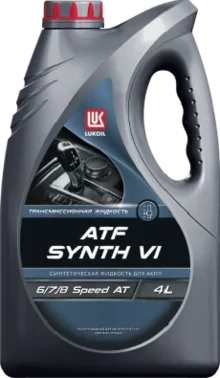

Затем масло было полностью заменено на Лукоил
По итогу проделанной в гараже работы и пробеге после замены в 1200 км, сказать что стало лучше, это ничего не сказать. Передачи переключаются быстро и четко, пинки и вибрация ушли полностью, остались еле ощутимые толчки при переключении вверх при интенсивном разгоне на первых 5 передачах, коробка перестала быть резиновой, а машина начала доставлять истинное удовольствие от вождения в любых ситуациях.
Так, что господа, если есть проблемы с новой китайской поделкой, можете попробовать махнуть масло, похоже китайцы с ним не угадали.
После заправки АКПП маслом Лукойл, машина пробежала 13 ткм., сегодня пповерил уровень и состояние, все в норме, уровень есть, цвет светлый, паленым не пахнет.
