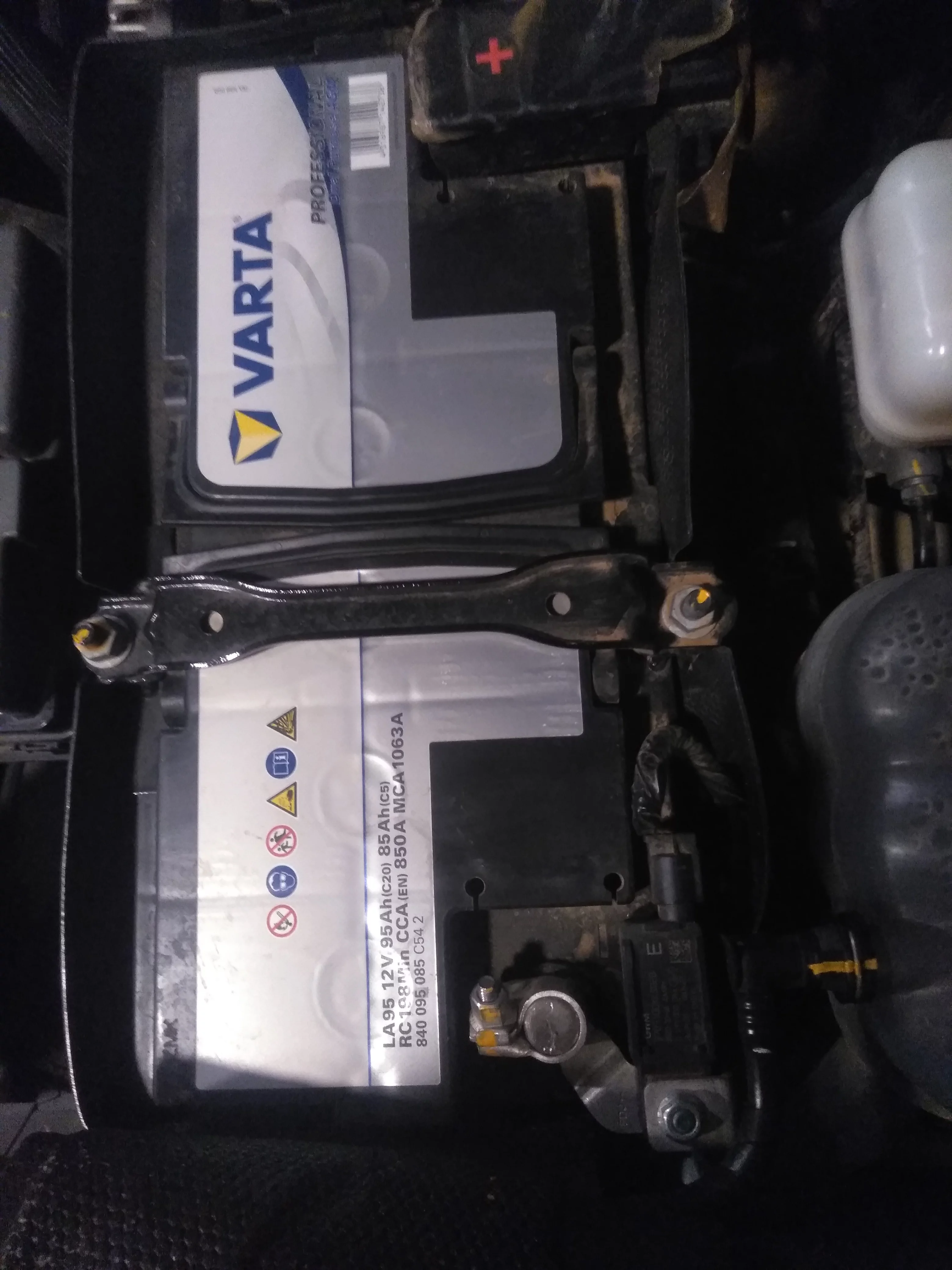

Народ Вы, что? Вообще не смотрели у кого, что под капотом стоит?
На машинах с завода стоит VARTA 840 095 085 C54 2 , стоит 20-22 тысячи.
Размеры
Ширина: 175 мм
Длина: 353 мм
Высота: 190 мм
Полярность обратная
Тип клемм A - Конус стандартный 19.5/17.9 (EURO)
Крепление B13
Тип AGM
Для а/м с системой Start and Stop
К нам подходят.
