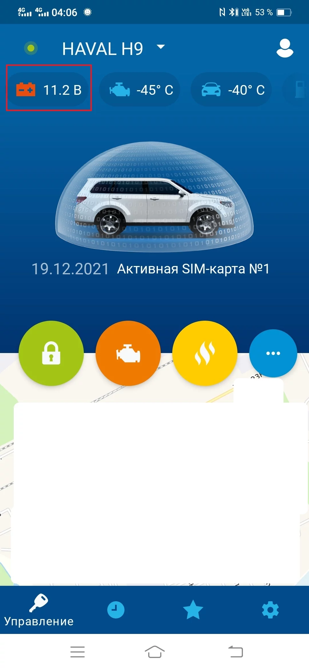

С смартфона запускаю и время изменения показаний 3,максимум 5 секунд,но ни как 30-60 как выше писали
На практике это выглядит так: заводим мотор, секунд через пять напряжение на клеммах 14,6 В, а на дисплее смартфона сигналка показывает 12,4 еще с минуту пока данные не обновятся.
У меня на практике выглядит так: заводим мотор,через пару секунд показывает 12.4В и так будет показывать всегда,пока не включишь нагрузку,в данном случае Бинар,через 3-5 секунд уже индикацию показывает 14.6В. Снял-бы видео, да у нас -42,не съёмочная погода.

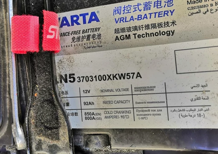

но зачем то запихнули его в моторный отсек где жарища, видимо надеются на ту тряпочку в которую его замотали.
На Мазда СХ5 тоже под капотом стоит аккумулятор AGM, япошки вообще не парились,стоит вообще без термо чехла и места там в два раза под капотом меньше чем у нас. Я на лето заказал,где-то едет, термобокс для аккумулятора,что-бы жару переносил полегче.

Правильно ведь пишут,не любят наши AGM аккумуляторы жару,а в этом термобоксе не будет греться,да и зимой не лишнее будет. Сначала хотел просто термо сумку-холодильник взять,вроде и дешевле,но материал снаружи пожароопасный.
А штатной термо-закрывалки аккумулятора думаете не хватает?
Термодинамика - бессердечная ****, работает в обе стороны... ?‍♂️
