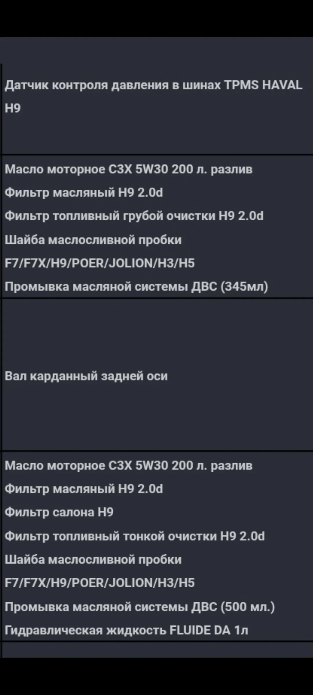

У меня прожиг идет прим. мин 10. Я крайне спокойный водила, больше 110 км/ч не езжу.
Сейчас пробег 50650, только что сделал ТО в Хавал-Нижегородец в Котельниках, Мос.обл., рядом с МКАД, обошлось 31500 руб.
