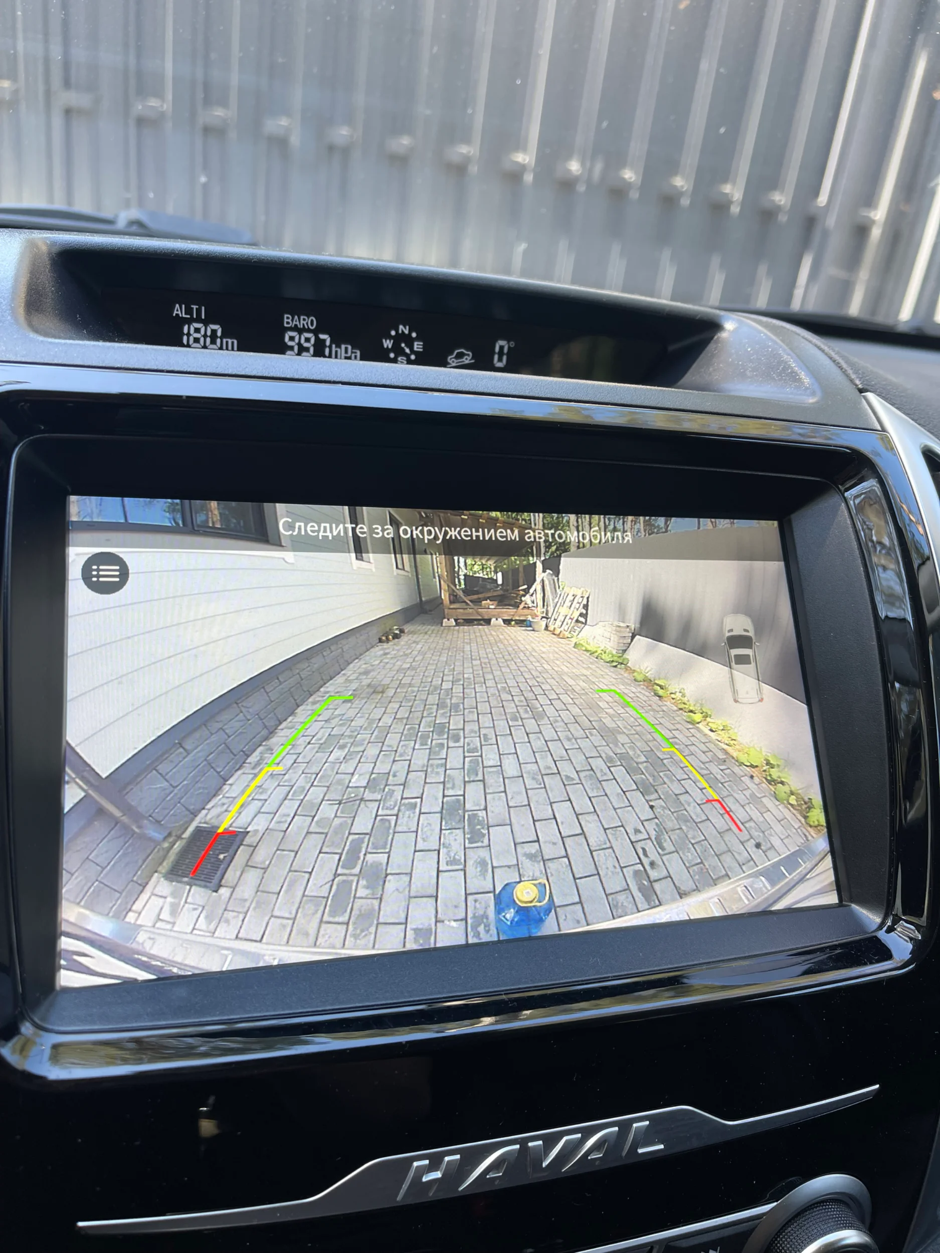

Тоже читал про это. По этому, после проверки новой камеры на работоспособность, перед установкой, протянул винтики камеры и аккуратненько промазал соединительные швы камеры серым герметиком, предварительно обезжирив. Просто забыл об этом упомянуть в предыдущем своём посте.

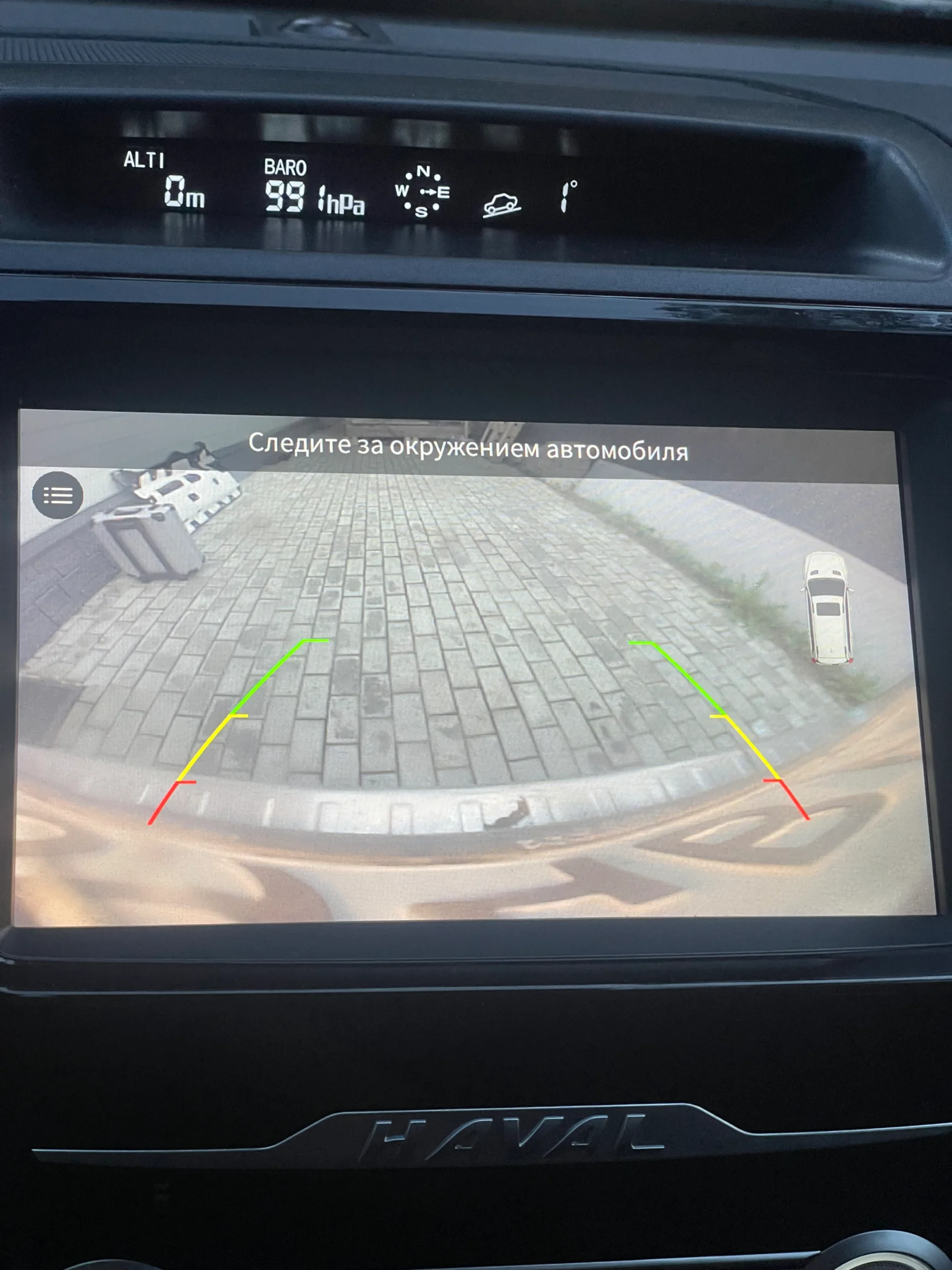

В общем и у меня все получилось великолепно. Прикладываю было-стало))

Камера у меня уже вторая приказала долго жить. Первая штатная запотела, но так и не отпотела. Сушил, разбирал, герметиком мазал. Результат есть, но все равно мутная. В итоге купил на экзисте новую. 24 килорубля отдал. Год она работала нормально, потом в один день вся стала мутная. Разобрал. На сенсоре (плате) засохшая вода и рядом с ним немного. Почистил, результата ноль. Влага собирается и не уходит в самой оптике. Проверил камеру и старую и новую (так сказать), они рабочие, за исключением оптики. Разобрал оптику со старой камеры (скорее разломал). Там внутри 3 линзы (первая глазок - это внешняя, вторая - промежуточная ввиде тарелки, третья самая маленькая - внутренняя ввиде столбика.) Вся проблема мутности там. 1-я линза (внешняя) снимается путем откручивания (да именно откручивания) прижимного внешнего кольца (либо серебристое, либо черное). Кольцо это стоит на герметике, которого там как "Комар наплакал", но держится крепко. Вторая линза снимается просто пинцетом. Третья линза не снимается (ну я не смог, возможно вклеена). Ну и вот вся проблема это - протекание (конденсирование) влаги между этими линзами из-за плохой герметизации внешней (первой ) линзы, под металлический ободок попадает влага, проникает в пространство между линзами, конденсируется и привет "Вася, здравствуй мутный глаз". Вторую оптику не сумел корректно разобрать и поломал. Надо походу греть феном, но не сильно, линзы внутренние №2 и №3 пластиковые, внешняя - стекло. В данном случае заказал дешманскую камеру с нашим номером с голубого маркета и попробую взять оттуда оптику предварительно загерметизировать эту самую оптику. Вот такой опыт. Что думаете?
